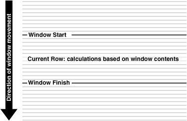

  • ウィンドウ
    パーティションの各行に対して、スライドするデータ・ウィンドウを定義できます。このウィンドウで、カレント行の計算に使用される行の範囲が決まります。ウィンドウの大きさは、行の物理数値または時間などのロジカル・インターバルに基づきます。ウィンドウには、開始行および終了行があります。ウィンドウの定義によっては、ウィンドウの片方または両方の末端を移動できます。たとえば、累積合計関数として定義されているウィンドウでは、開始行がパーティションの最初の行に固定されますが、終了行はパーティションの開始点から最後の行までスライドします。一方、移動平均として定義されているウィンドウでは、開始点および終了点の両方がスライドし、一定の物理範囲または論理範囲が維持されます。
    ウィンドウのサイズは、パーティション内の行全体と同じ大きさからパーティション内の1行のスライド・ウィンドウとしてまで様々に設定できます。ウィンドウがパーティションの境界に近い場合、関数からは使用可能な行の結果のみが戻されます。結果がユーザーの必要とするものではないことは警告されません。
    ウィンドウ関数を使用するとカレント行が計算に含まれるため、n個の項目を処理する場合は(n-1)を指定します。
  • カレント行
    分析関数を使用して実行される各計算は、パーティション内のカレント行に基づいて行われます。カレント行は、ウィンドウの開始および終了を判断する際の参照点として機能します。たとえば、中央の移動平均計算は、カレント行とその前の6行およびその後の6行にわたるウィンドウのように定義できます。この場合、図20-2のように、13行の大きさのスライド・ウィンドウが作成されます。
図20-2 スライド・ウィンドウの例
図20-2の説明が続きます
「図20-2 スライド・ウィンドウの例」の説明

20.2.2 ウィンドウ関数
一連のウィンドウ関数を使用すると、累積集計、移動集計および集中集計を計算できます。この種類の関数では、対応するウィンドウ内にある他の行に基づいて、表内の各行に対する値が戻されます。集計ウィンドウ関数群では、SUM、AVERAGE、COUNT、MAX、MINを始めとする多数の関数の移動および累積バージョンの計算が可能です。この種の関数は、問合せのSELECT句およびORDER BY句でのみ使用できます。集計ウィンドウ関数群には、ウィンドウ内の最初の値が戻されるFIRST_VALUE、ウィンドウ内の最後の値が戻されるLAST_VALUEといった便利な関数があります。これらの関数を使用すると、自己結合なしで表の複数の行にアクセスできます。

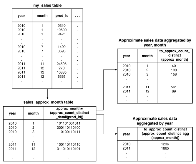

20.3.1 近似集計について
近似集計は、近似結果を返すSQL関数を使用して計算されます。これらは、正確な値を必要とせず、近似処理が許容されるデータ探索問合せで主に使用されます。
APPROX_COUNT_DISTINCT関数は、指定された式に対して個別値を含む行の概数を返します。APPROX_COUNT_DISTINCT_DETAILおよびAPPROX_COUNT_DISTINCT_AGG関数を使用すると、指定されたグループ内の近似個別値カウントの変動する集計レベルを計算できます。これらの集計結果は、その後の分析またはユーザー問合せに応答するために表またはマテリアライズド・ビューに格納できます。
APPROX_COUNT_DISTINCT_DETAIL関数は、WHERE句にリストされるすべてのディメンションのタプルを含むベースレベルのサマリーをバイナリ形式で作成します。APPROX_COUNT_DISTINCT_AGG関数は、APPROX_COUNT_DISTINCT_DETAIL関数によって生成されたデータを使用して、高レベルのタプルをバイナリ形式で抽出します。これにより、元の計算(この場合はAPPROX_COUNT_DISTINCTを使用した計算)を再実行する必要がなくなります。バイナリ形式を使用する集計データは、TO_APPROX_COUNT_DISTINCTを使用して判読可能な形式に変換されます。
図20-3は、APPROX_COUNT_DISTINCT_DETAILを使用して、各月に販売された各製品の概数を取得する例を示しています。次のような問合せを使用して、my_sales表から選択された販売データは年および月ごとに集計され、SALES_APPROX_MONTH表に格納されます。
INSERT INTO sales_approx_month
   (SELECT year, month, APPROX_COUNT_DISTINCT_DETAIL(prod_id) approx_month
      FROM my_sales
      GROUP BY year, month);
approx_monthに格納される値はバイナリ値であることに注意してください。TO_APPROX_COUNT_DISTINCT関数を使用して、これらのバイナリ値を判読可能な形式で表示します。年および月ごとに集計された各製品の販売数を表示するには、approx_month列に対してTO_APPROX_COUNT_DISTINCT関数を使用します。年ごとに集計されたデータを表示するには、approx_month列に格納されたデータに対してTO_APPROX_COUNT_DISTINCT関数およびAPPROX_COUNT_DISTINCT_AGG関数を使用します。
図20-3 SQL関数を使用した近似集計の表示
図20-3の説明が続きます
「図20-3 SQL関数を使用した近似集計の表示」の説明
各年に販売された各製品の概数を別の方法で計算するには、APPROX_COUNT_DISTINCT_AGGを使用して、SALES_APPROX_MONTH表に格納された月次詳細を集計し、この結果を表またはマテリアライズド・ビューに格納します。
近似パーセンタイル結果を返すSQL関数のプロパティ

20.3.4.5 近似結果を返すパーセンタイル関数の使用
Oracle AI Databaseには、近似パーセンタイル結果を返すSQL関数のセットが用意されています。これらの関数を使用して、品質の監視、ソーシャル・メディア・アクティビティの追跡、パフォーマンスの監視およびデータ・セット内の外れ値の検索を行うことができます。
次のSQL関数は、近似パーセンタイル結果を計算および表示します。
  • APPROX_PERCENTILE
    ソート指定に従ってそのパーセンタイル値に該当する補間された近似値を返します。これは、正確な結果とわずかに誤差がありますが、PERCENTILE_CONTよりはるかに高速に大量のデータを処理できます。
  • APPROX_PERCENTILE_DETAIL
    GROUP BY句を使用して指定された一連のデータ内の、詳細と呼ばれる近似パーセンタイル情報を計算します。この関数で作成された詳細情報はバイナリ形式で格納されており、TO_APPROX_PERCENTILEとAPPROX_PERCENT_DETAIL_AGGの両方の関数で使用されることを想定しています。
  • APPROX_PERCENTILE_AGG
    APPROX_PERCENTILE_DETAIL関数を使用して作成された詳細の集計を実行します。
  • TO_APPROX_PECENTILE
    詳細または集計の結果(BLOB値として格納されている)を判読可能な形式で表示します。
詳細および高レベルの集計データは、その後の分析のために表またはマテリアライズド・ビューに格納できます。
例: 国または州内の近似パーセンタイル販売データの表示
shサンプル・スキーマからのこの例では、APPROX_PERCENTILE_DETAILを使用して、パーセンタイル計算を1回実行し、この結果を表に格納した後、格納されているデータに基づいて近似集計を実行します。TO_APPROX_PERCENTILE関数は、パーセンタイル計算の結果を判読可能な形式で表示するために使用します。
  1. APPROX_PERCENTILE_DETAILを使用して、各州の販売額の近似パーセンタイルを計算し、approx_sales_percentile_detailと呼ばれる表にこの結果を格納します。
    CREATE TABLE approx_sales_percentile_detail AS
    SELECT c.country_id country, c.cust_state_province state, approx_percentile_detail(amount_sold) detail
    FROM sh.sales s, sh.customers c
    WHERE s.cust_id = c.cust_id
    GROUP BY c.country_id, c.cust_state_province;
  2. TO_APPROX_PERCENTILEを使用して、詳細を問い合せ、表に格納されている値を集計してこれらの値を判読可能な形式で表示します。
    次の文は、APPROX_PERCENTILE_AGG関数を使用して、approx_sales_percentile_detail表に格納されている詳細データをさらに集計します。TO_APPROX_PERCENTILE関数は、集計結果を判読可能な形式で表示します。
    SELECT country, to_approx_percentile(approx_percentile_agg(detail),0.5) median_amt_sold
    FROM approx_sales_percentile_detail
    GROUP BY country
    ORDER BY country;
       COUNTRY    MEDIAN_AMT_SOLD
         52769              35.43
         52770              33.65
         52771              44.99
         52772              35.48
         52773              29.61
         52774              39.38
         52775              42.09
         52776              33.25
         52777               33.7
         52778              38.99
         52779              33.72
         52782              35.69
         52785              22.99
         52786              44.99
         52787              27.99
         52788              27.13
         52789              37.57
         52790               33.5
