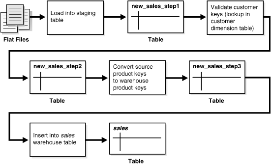

19.1.1.1 データ・ウェアハウスでのマルチステージ・データ変換
ほとんどのデータ・ウェアハウスのデータ変換のロジックは、複数のステップから構成されています。たとえば、sales表に挿入するために新しいレコードを変換する場合、各ディメンション・キーの妥当性チェックを行うには、個別のロジック変換ステップに従う必要がある場合があります。
図19-1は、変換ロジックをグラフィカルに示したものです。
図19-1 マルチステージ・データ変換
図19-1の説明が続きます
「図19-1 マルチステージ・データ変換」の説明
Oracle AI Databaseを変換エンジンとして使用する場合、一般的な方法では、変換をそれぞれ別々のSQL操作として実装し、各ステップの増分結果を格納するために別々の一時的なステージング表(図19-1の表new_sales_step1やnew_sales_step2など)を作成します。また、ロードしてから変換するこの方法では、変換プロセス全体にチェックポイント取得を実行するスキームが提供されます。このスキームによって、プロセスの監視および再起動が簡単になります。ただし、マルチステージングには、領域と時間の必要性が増大するというデメリットもあります。
また、多数の単純なロジック変換を、単一のSQL文または単一のPL/SQLプロシージャに結合することも可能です。このような結合を行うと、各ステップを個別に実行するよりパフォーマンスが向上することがありますが、同時に、個々の変換の変更、追加、削除や、失敗した変換からのリカバリが困難になる場合があります。

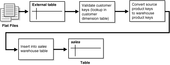

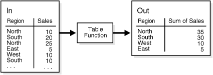

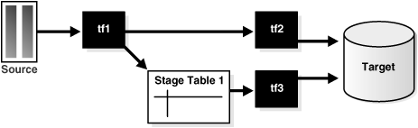

19.1.1.2 データ・ウェアハウスでのパイプライン・データ変換
ETLプロセス・フローは動的に変更でき、データベースはETLソリューションに不可欠の部品になります。
新機能により従来は必要だったプロセス・ステップの一部が廃止になりますが、改造してデータ・フローとデータ変換を強化し、よりスケーラブルで中断のないものにできます。タスクは変換してからロードするという(ほとんどのタスクがデータベース外部で実行される)シリアル・プロセスや、ロードしてから変換するというプロセスから拡張され、ロードしながら変換するプロセスへとシフトします。
Oracleでは、ETLシナリオに関連するすべての問題とタスクに対処できるように、多様な新機能が用意されています。データベースは、汎用的なソリューションに対処するのではなく、ツールキット機能を提供するということを理解する必要があります。基礎となるデータベースは、特定の顧客のニーズに合せて最も適切なETLプロセス・フローを有効化する必要があり、技術的な観点での要件や制約がないようにする必要があります。図19-2に、以降で説明する新機能を示します。

行セットを入力してSUM操作の実行後に行セットを出力する典型的な集計を、図19-3に示します。
図19-3 テーブル・ファンクションの例
図19-3の説明が続きます
「図19-3 テーブル・ファンクションの例」の説明
この操作のための疑似コードは次のようになります。
INSERT INTO Out SELECT * FROM ("Table Function"(SELECT * FROM In));
このテーブル・ファンクションは、InでのSELECTの結果を入力として使用し、レコード・セットを異なるフォーマットでダイレクト挿入用の出力としてOutに渡します。
また、テーブル・ファンクションでは、データをアトミック・トランザクションの適用範囲内で分岐させることができます。これは、効率的なロギング・メカニズムや、他の独立した変換の分岐など、様々な場合に使用できます。このような使用例では、単一のステージング表が必要です。
図19-4 分岐を伴うパイプライン・パラレル変換
図19-4の説明が続きます
「図19-4 分岐を伴うパイプライン・パラレル変換」の説明
このための疑似コードは次のようになります。
INSERT INTO target SELECT * FROM (tf2(SELECT *
FROM (tf1(SELECT * FROM source))));
この場合は、targetに挿入され、アトミック・トランザクションの適用範囲内でtf1の一部としてStage Table 1にも挿入されます。
INSERT INTO target SELECT * FROM tf3(SELT * FROM stage_table1);
