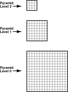

図1-7に、ピラミッド・タイプをDECREASEに指定した場合のピラミッド・レベルの概要を示します。この図では、ピラミッド・レベル番号が大きくなるほどファイル・サイズが小さくなり、イメージの表現に使用されるピクセルが減少するために解像度も低くなることを示しています。
