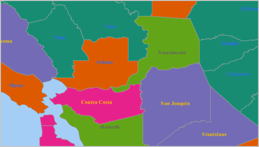

2.2.2 バケットのラベル・スタイルの指定
コレクションベースのバケット・スタイルおよび個々の範囲ベースのバケット・スタイル(それぞれ「バケット・スタイル」「カラー・スキーム・スタイル」で説明)には、各バケット要素でlabel_style属性を使用して、ラベリング・スタイルを指定できます。例2-3では、V.COUNTY_POP_DENSITYという拡張スタイルを作成します。このスタイルでは、各バケットにテキスト・ラベル・スタイルが割り当てられ(label_style属性を使用)、一部のスタイルは複数のバケットに使用されます。
例2-3 各バケットにテキスト・ラベル・スタイルを指定した拡張スタイル
<?xml version="1.0" ?>
<AdvancedStyle>
     <BucketStyle>
        <Buckets>
            <RangedBucket seq="0" label="&lt;150k"
              low="-Infinity" high="150000"
              style="C.CB_QUAL_8_CLASS_DARK2_1"
              label_style="T.BLUE_SERIF_12"/>
            <RangedBucket seq="1" label="150k - 350k"
              low="150000" high="350000"
              style="C.CB_QUAL_8_CLASS_DARK2_2"
            <RangedBucket seq="2" label="350k - 600k"
              low="350000" high="600000"
              style="C.CB_QUAL_8_CLASS_DARK2_3"
              label_style="T.BROWN_SERIF_12"/>
            <RangedBucket seq="3" label="600k - 1000k"
              low="600000" high="1000000"
              style="C.CB_QUAL_8_CLASS_DARK2_4"
            <RangedBucket seq="4" label="1000k - 1500k"
              low="1000000" high="1500000"
              style="C.CB_QUAL_8_CLASS_DARK2_5"
              label_style="T.GREY_SERIF_12"/>
            <RangedBucket seq="5" label="1500k - 2500k"
              low="1500000" high="2500000"
              style="C.CB_QUAL_8_CLASS_DARK2_6"
            <RangedBucket seq="6" label="2500k - 5000k"
              low="2500000" high="5000000"
              style="C.CB_QUAL_8_CLASS_DARK2_7"
              label_style="T.GREEN_SERIF_12"/>
            <RangedBucket seq="7" label="&gt;=5000k"
              low="5000000" high="Infinity"
              style="C.CB_QUAL_8_CLASS_DARK2_8"
    </Buckets>
   </BucketStyle>
</AdvancedStyle>
個々の範囲ベースのバケットでは、下限値は含まれますが上限値は含まれません(ただし、他の範囲の値より大きい値が含まれる範囲では、上限値は含まれます)。いずれの範囲にも、他の範囲の値と重複する値の範囲を含めることはできません。
例2-3V.COUNTY_POP_DENSITYスタイルがマップ・リクエストで使用されると、図2-1のようなマップが表示されます。ここでは、郡名が様々なテキスト・スタイル(この場合は郡の総人口により異なる)を反映したラベルで表示されています。
図2-1 異なるバケットに応じた様々なラベル・スタイル
図2-1の説明が続きます
「図2-1 異なるバケットに応じた様々なラベル・スタイル」の説明
例2-3では、最後のバケットを除くすべてのバケットでラベル・スタイルを指定しています。ラベル・スタイルが指定されていないバケットに分類される地物の場合、その地物に適用されるラベル・スタイル(ある場合)は、次の条件によって決まります。

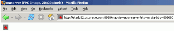

2.2.5 任意のスタイルを持つサンプル画像の取得
データベースに格納されている事前定義済スタイルのサンプル画像を取得する場合は、単純なHTTPリクエストをマップ・ビジュアライゼーション・コンポーネント・サーバーに発行します。このリクエストでは、サンプル画像のサイズ、バックグラウンド・カラーおよび返される画像の形式を指定できます。このようなリクエストは、スタイルの視覚リストをWebページに表示したり、カスタムのマップ凡例を作成したり、様々なスタイルの表示様式を見たりする場合に便利です。
HTTPリクエストには次のようなパラメータがあり、styを除いてすべてオプションです。
  • sty(必須)ではスタイルの名前を指定します。
  • dsでは該当するスタイルにアクセスできるデータソースを指定します。デフォルトでは、マップ・ビジュアライゼーション・コンポーネントのデフォルトのデータソースが使用されます。
  • wでは、サンプル画像の幅(ピクセル数)を指定します。デフォルト値は20です。
  • hでは、サンプル画像の高さ(ピクセル数)を指定します。デフォルト値は20です。
  • fでは、サンプル画像の形式を指定します。指定可能な値は、png (直接PNG画像ストリーム)、png_url (PNG画像のURL)、gif (直接GIF画像ストリーム)またはgif_url (GIF画像のURL)です。デフォルト値はpngです。その場合、マップ・ビジュアライゼーション・コンポーネント・サーバーは、生成されたPNG画像データをサーバー・ディスクに保存することなく、ストリーミングによりクライアントに直接返します。
  • bgでは、サンプル画像のバックグラウンド・カラーを指定します。形式は0xrrggbbのように16進文字列である必要があります。たとえば、グレーの場合は0x808080となります。デフォルト値は、0xffffff(白)です。
    バックグラウンドを透明にするには、bgを拡張16進文字列として指定し、アルファ値を0xaarrggbbの形式で含めます。たとえば、0x00ffffffではスタイル画像のバックグラウンドが完全に透明になり、0x55ffffffは透明値が0x55 (10進値の80)の白のバックグラウンドです。アルファ値の範囲は、0x00(完全な透明)から0xff(完全な不透明)までです。
  • aaでは、サンプル画像をアンチエイリアシング・モードでレンダリングするかどうかを指定します。デフォルト値は、文字列trueです。アンチエイリアシングを使用しない場合は、文字列falseを指定します。
次の例では、グレーのバックグラウンド・カラーでデフォルト・サイズの20x20ピクセルのアンチエイリアスPNG画像を生成し、マップ・ビジュアライゼーション・コンポーネント・デフォルト・データソースのM.STARというマーカー・スタイルを表示します。
http://www.mycorp.com/mapviewer/omserver?sty=m.star&bg=808080
先のリクエストでは、図2-4のような表示が生成されます。
