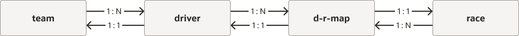

しかし、他の共有、すなわち、レース・ドキュメントと共有されているドライバ・ドキュメント内のレース情報、およびドライバ・ドキュメントまたはチーム・ドキュメントと共有されているレース・ドキュメント内の情報についてはどうでしょうか。
この情報共有は、エンティティ・ドライバとレース間の多対多(N:N)関係に対応しています。データベースはN:N関係を直接実装しません。かわりに、マッピング表(または関連表)と呼ばれる別の表を追加して、表driverとrace間の関係の橋渡しをする必要があります。マッピング表には、外部キーとして、関連付けられている2つの表の主キー列が含まれています。
N:Nのエンティティ関係は、1:Nの関係と同等で、その後に1:1の関係が続きます。この等価性により、表driverとraceの間にマッピング表driver_race_mapを追加して、データベース表を使用したN:Nのエンティティ関係が実装されます。
図2-2は、図2-1と同等です。中間エンティティd-r-mapが追加されて、各N:N関係が1:N関係に拡張され、その後に1:1関係が続きます。脚注1
図2-2 カーレースの例、方向を示したエンティティ関係図(2)
図2-2の説明が続きます
「図2-2 カーレースの例、方向を示したエンティティ関係図(2)」の説明
マッピング表driver_race_mapは、中間エンティティd-r-mapを実装します。次のような列があります。
  • driver_race_map_id - 主キー
  • race_id — (1)表raceの主キー列race_idにリンクする外部キーと、(2)一意キー(そのため、表には重複行がありません。特定のレースに対して同じドライバに2つのエントリは存在できません)
  • driver_id - 表driverの主キー列driver_idにリンクする外部キー
  • position
外部キー・リンクおよび主キー・リンクで定義された関係とともに、カーレース表は依存関係グラフを形成します。図3-1を参照してください。
