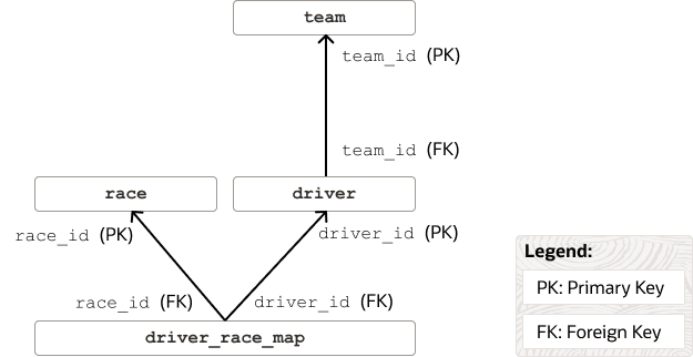

この情報は、かわりに、全体的な二面性ビュー定義に固有のグラフ/依存性の関係からすべて推測されます。二面性ビューの基になる表によって、それらの識別列と外部キー列の間の関係に基づいて、方向を示した依存関係グラフが形成されます。ある表T-childから別の表T-parentへの外部キーは、ノードT-childからノードT-parentに向かうグラフ・エッジ(矢印)になります。
表のセットによって決定される依存関係グラフを作成する必要はありません。これは、二面性ビューを定義すると自動的に(暗黙的に)行われます。ただし、ビジュアル化に役立つことがあります。
グラフのエッジ(矢印)は、外部キー列がある表を、識別列がその外部キーのターゲットである表にリンクしています。たとえば、ノード(表) driverからノード(表) teamへの矢印は、表driverの外部キーが表teamの主キーにリンクされていることを示します。図3-1では、矢印に外部キーおよび主キーのラベルが付いています。
図3-1 カーレースの例、表依存関係グラフ
図3-1の説明は図の下のリンクをクリックしてください。
「図3-1 カーレースの例、表依存関係グラフ」の説明
