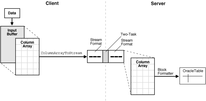

図20-1では、この章のテーマを紹介しています。この図のクライアント側では、データは入力バッファを通して列配列に入力されます。OCIDirPathColArrayToStream()コールにより、データがストリーム形式でサーバー側に移動します。これによりデータが列配列に渡され、この列配列はブロック・フォーマッタを使用して、データをデータベース表に送信します。
図20-1 ダイレクト・パス・ロード
図20-1の説明が続きます
「図20-1 ダイレクト・パス・ロード」の説明
OCIダイレクト・パス・ロード・インタフェースには、複数行のデータが含まれたダイレクト・パス・ストリームをロードすることによって複数の行をロードできます。

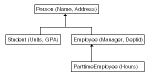

図20-2は、Person型の列の継承階層を示しています。Personスーパータイプは、NameとAddressの2つの属性を持ち、階層の最上位にあります。Personには、EmployeeとStudentの2つのサブタイプがあります。Employeeサブタイプには、ManagerとDeptidの2つの属性があります。Studentサブタイプには、UnitsとGPAの2つの属性があります。ParttimeEmployeeは、Employeeのサブタイプで、これの下に表示されます。サブタイプParttimeEmployeeには、1つの属性Hoursがあります。これらは、Person列に格納できる型です。
図20-2 Person型の列の継承階層
図20-2の説明が続きます
「図20-2 Person型の列の継承階層」の説明
指定すると、そこからサブタイプを導出できます。継承可能にするオブジェクトを指定するには、型定義にキーワードNOT FINALを指定する必要があります。継承可能にしないオブジェクトを指定するには、型定義にキーワードFINALを指定する必要があります。
Person型の列を含む表をダイレクト・パス・ロードする場合、実際の型セットには、NOT FINAL型Personとその3つのサブタイプであるStudent、EmployeeおよびParttimeEmployeeを含めることができます。このロードの継続時間中、ダイレクト・パス・ロードAPIがサポートするのは、このNOT FINAL列の固定的な派生型のロードのみであるため、ダイレクト・パス・ロードAPIでは、ロード対象となる型、その型に対してロードする属性およびその型の作成に使用する関数などを認識する必要があります。
そのため、派生型を記述およびロードするときは、ロード対象となるその型の全属性を指定する必要があります。サブタイプは、この型とその親の全属性に固有なすべてのオブジェクト属性のフラット表現とみなしてください。したがって、ロード対象の属性列すべてを記述してカウントする必要があります。
たとえば、ParttimeEmployeeのすべての列をロードするには、ロード対象となるName、Address、Manager、DeptidおよびHoursの5つのオブジェクト属性を記述してカウントする必要があります。
