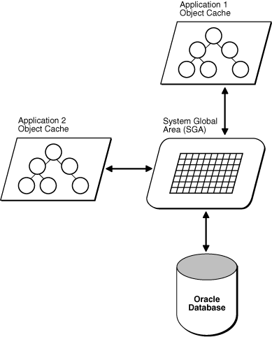

同じサーバーに対して稼働中の各アプリケーション・プロセスには、図21-1で示すような専用のオブジェクト・キャッシュがあります。
図21-1 オブジェクト・キャッシュ
図21-1の説明が続きます
「図21-1 オブジェクト・キャッシュ」の説明
オブジェクト・キャッシュは、メモリーに現在あるオブジェクトの追跡、そのオブジェクトへの参照のメンテナンス、自動オブジェクト・スワッピングの管理、オブジェクトのメタ属性の追跡を行います。

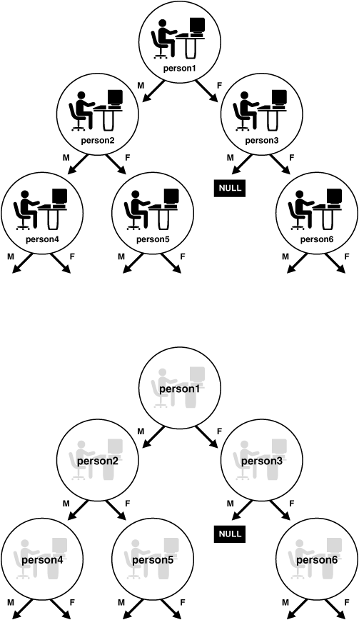

これでperson_t型のインスタンスをこの型指定表に格納できます。person_tの各インスタンスには、同じ表に格納される他の2つのオブジェクトへの参照が含まれています。NULL参照は、親に関する情報がないことを表します。
オブジェクト・グラフは、オブジェクト・インスタンス間のREFリンクを視覚的に表現したものです。たとえば、図21-2に、1オブジェクトから別のオブジェクトへのリンクを示すperson_tインスタンスのオブジェクト・グラフを示します。円はオブジェクトを表し、矢印は他のオブジェクトへの参照を表しています。矢印の隣のMとFは、それぞれ母と父を示しています。
図21-2 person_tインスタンスのオブジェクト・グラフ
図21-2の説明が続きます
「図21-2 person_tインスタンスのオブジェクト・グラフ」の説明
この場合、各オブジェクトには、同じオブジェクトに関する2つの別のインスタンス(MおよびF)へのリンクがあります。これは、必ずしも当てはまるわけではありません。オブジェクトには、他のオブジェクト型へのリンクがある場合があります。他の型のグラフも使用可能です。たとえば、一連のオブジェクトをリンクしたリストとして実装した場合、オブジェクト・グラフは単純な連鎖として表示され、各オブジェクトは、リンクしたリスト内の前または次のオブジェクト、あるいはその両方を参照します。
この章の前半で説明した方法を使用して、person_tインスタンスへの参照を取り出し、次にそのインスタンスを確保できます。OCIには、1つのオブジェクトから別のオブジェクトへ参照をたどることでオブジェクト・グラフを横断できる機能があります。
たとえば、アプリケーションで前述のグラフのperson1インスタンスをフェッチし、pers_1として確保するとします。確保されると、アプリケーションでは、person1のmotherインスタンスにアクセスし、2回目のPINオペレーションでpers_2に確保することができます。
OCIObjectPin(env, err, pers_1->mother, OCI_PIN_ANY, OCI_DURATION_TRANS,
             OCI_LOCK_X, (OCIComplexObject *) 0, &pers_2);
この場合、2つ目のインスタンスを取り出すためのOCIのフェッチ操作は必要ありません。
