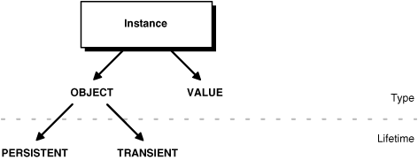

図29-1に、インスタンスの型と存続期間による分類方法を示します。型には、オブジェクトまたはオブジェクトの値を指定できます。存続期間には、永続(セッションの継続時間より長く存在できる)または一時(セッションの継続時間より長く存在できない)を指定できます。
図29-1 インスタンスの型と存続期間による分類
図29-1の説明が続きます
「図29-1インスタンスの型と存続期間による分類」の説明
各インスタンスの違いを、表29-1に示します。
