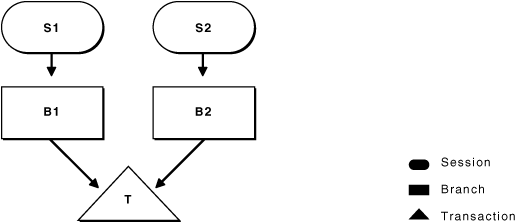

Oracle AI Databaseは、単一のグローバル・トランザクション内で、一対のブランチ間の密結合関係と疎結合関係の両方をサポートしています。
  • 密結合ブランチは同じローカル・トランザクションを共有します。この場合、gtridは、一意のローカル・トランザクションを参照し、複数のブランチが同じトランザクションを指し示します。トランザクションの所有者は、最初に作成されたブランチです。

図9-1では、あるアプリケーションの密結合ブランチを説明します。2つのブランチ(B1とB2)のXIDは、同じトランザクション(T)で操作されているので、同じgtridを共有しますが、これらは別々のブランチなので、異なるbqualを持ちます。
図9-1 複数の密結合ブランチ
図9-1の説明が続きます
「図9-1 複数の密結合ブランチ」の説明

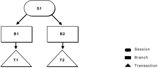

図9-2では、異なるブランチでの単一セッションの操作を説明します。XIDのgtridコンポーネンは、別々のグローバル・トランザクション表すために異なります。
図9-2 複数のブランチで動作するセッション
図9-2の説明が続きます
「図9-2 複数のブランチで動作するセッション」の説明
同じトランザクションを共有する複数のブランチを単一セッションで操作することも可能ですが、これはあまり実用的ではありません。
