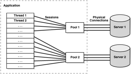

セッション・プーリングとは、アプリケーションがデータベースに対するステートレス・セッションのグループを作成してメンテナンスすることを意味します。
これらのセッションは、要求に応じてThinクライアントに提供されます。使用可能なセッションがない場合は、新しいセッションが作成されます。セッションでのクライアントの処理が完了すると、クライアントはプールに対してセッションを解放します。したがって、プール内のセッション数は動的に増加する場合があります。
プール内の一部のセッションに、特定のプロパティを使用してタグを付けることができます。たとえば、ユーザーは、デフォルト・セッションを要求して特定の属性を設定し、そのセッションにラベルまたはタグを付けて、プールに戻すことができます。そのユーザーまたは他のユーザーは、同じ属性を持つセッションを要求できるため、同じタグが付いたセッションを要求できます。プール内に、同じタグが付いた複数のセッションが存在する場合があります。セッションのタグは、変更またはリセットできます。
OCIでのセッション・プーリングを使用して、プロキシ・セッションを作成してメンテナンスすることもできます。
使用可能なセッションがなく、プールの最大サイズに達した場合のアプリケーションの動作は、指定した属性によって決まります。新しいセッションが作成されるか、エラーが戻されるか、またはスレッドがブロックしてセッションが使用可能になるまで待機する場合があります。
セッション・プーリングの主な利点は、パフォーマンスです。データベースへの接続(特にデータベースがリモートの場合)は、時間がかかるアクティビティです。したがって、クライアントでは、時間をかけてサーバーに接続し、資格証明を認証して有効なセッションを受け取るかわりに、プールからセッションを取り出すことができます。
OCIセッション・プーリングの機能
セッション・プーリングが実行できるタスクについて説明します。
セッション・プーリングにより次のタスクを実行できます。
  • ステートレス・セッションのプールを透過的に作成、メンテナンスおよび管理します。
  • アプリケーションでプールを作成し、プール内のセッションの最小数、増分数および最大数を指定するインタフェースを提供します。
  • ユーザーがデフォルト・セッションまたはタグ付けされたセッションをプールとの間で取得および解放するためのインタフェースを提供します。タグ付けされたセッションとは、クライアント定義の特定のプロパティが指定されたセッションです。
  • アプリケーションで、セッションの最小数と最大数を動的に変更できます。
  • 長時間アイドル状態のセッションをクローズし、必要なときにセッションを作成することによって、常に最適な数のセッションがオープンしているようにメンテナンスするメカニズムを提供します。
  • セッション・プーリングで認証を行うことができます。

接続プーリングとは、ロードを均衡化するために、再使用可能な物理接続のグループ(プール)を複数のセッションで使用することです。
プールは、アプリケーションではなく、OCIにより管理されます。Webアプリケーション・サーバーおよび電子メール・サーバーの中間層アプリケーションでも接続プーリングを使用できます。
この機能の使用方法の1つとして、バックエンドのOracle AI Databaseに接続しているWebアプリケーション・サーバーでの使用があります。Webアプリケーション・サーバーで、データベース・サーバーから同時に複数のデータ要求を受けたとします。アプリケーションでは、アプリケーションの初期化を行うとき、各環境にプール(またはプール・セット)を作成できます。
ノート:
TCPSをデータベースへのネットワーク・プロトコルとして使用する場合、OCI接続プーリングは接続多重化の機能を提供しません。
OCI接続プーリングの概念
Oracle AI Databaseは、データベース・セッションと接続のファイングレイン管理など、いくつかのトランザクション・モニター機能を備えています。データベース・セッションのファイングレイン管理は、接続(サーバー・ハンドル)からデータベース・セッション(ユーザー・ハンドル)の概念を切り離すことで実行されます。セッション切替えやセッション移行でOCIコールを使用すると、アプリケーション・サーバーまたはトランザクション・モニターでは、少数の物理接続で複数のセッションを多重化でき、したがって、接続およびバックエンドのOracleサーバー・プロセスをプールすることで、高度な拡張性が実現します。
接続プール自体は通常、物理接続の共有プールで構成され、同じ数の専用サーバー・プロセスを含むバックエンド・サーバー・プールに変換されます。
物理接続の数は、アプリケーションで使用するデータベース・セッションの数より少なくなります。物理接続とバックエンド・サーバー・プロセスの数も、接続プーリングを使用することで少なくなります。これによって、多重化できるデータベース・セッションの数が多くなります。

図10-1は、OCI接続プーリングを示しています。
図10-1 OCI接続プーリング
図10-1の説明が続きます
「図10-1 OCI接続プーリング」の説明

    接続プール・セッション、セッション・プーリング・セッション、非プーリング・セッションの比較については、「接続プーリングまたはセッション・プーリングの使用/不使用の判断」を参照してください。
  • 接続プール・セッション
    接続プール・セッションは、OCI接続プールからのOCISessionGet()コールおよびOCISessionBegin()コールを使用して作成されます。これはステートフル・セッションであるため、セッション・キャッシュはありません。各コールによって新規セッションが作成され、ユーザーの責任でこれらのセッションを終了します。
    セッションは、接続プールのサーバー・ハンドル間で自動的に移行できます。各セッションにユーザー名およびパスワードを含めたり、各セッションをプロキシ・セッションにすることができます。接続プール・セッション、セッション・プーリング・セッション、非プーリング・セッションの比較については、「接続プーリングまたはセッション・プーリングの使用/不使用の判断」を参照してください。
  • サーバー・ハンドルを共有するセッション
    少数の物理接続で複数のOCIセッションを多重化できます。これらの複数のセッションに同じサーバー・ハンドルを持たせると、アプリケーションにより、手動で多重化できます。OCI接続プールのAPIを使用して、セッション多重化の詳細はOCIで行うことをお薦めします。
  • プロキシ・セッション
    プロキシ・セッションは、クライアントのパスワードを中間層から保護する必要がある場合に役立ちます。プロキシ・セッションはまた、OCI接続プールまたはOCIセッション・プールの一部に含めることができます。
  • 移行可能なセッション
