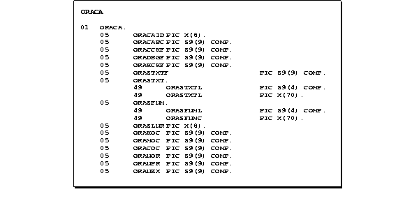

8.2.2 ORACA
ランタイム・エラーについてSQLCAから得られる情報が十分でない場合、ORACAを使用できます。ORACAには、カーソル統計情報、SQL文のテキスト、特定のオプション設定およびシステム統計情報が格納されます。埋込みSQL INCLUDE文を使用してORACAを含めるには、次のようにします。
EXEC SQL INCLUDE ORACA END-EXEC.
ORACAはオプションであり、MODEの設定に関係なく宣言できます。
関連項目:
ORACA状態変数の詳細は、Oracle通信領域の使用を参照してください。

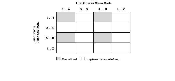

8.2.4.1 SQLSTATEの値
SQLSTATEステータス・コードは、2文字のクラス・コードとそれに続く3文字のサブクラス・コードで構成されます。クラス・コード00は正常終了を示し、それ以外のクラス・コードは例外のカテゴリを示します。サブクラス・コード000は特定の例外を示しませんが、それ以外のサブクラス・コードはそのカテゴリの中の特定の例外を示します。たとえば、SQLSTATE値22012は、クラス・コード22 (データ例外)およびサブクラス・コード012 (ゼロによる除算)で構成されます。
SQLSTATE値の5文字は、それぞれ数字(0から9)または大文字の英文字(AからZ)で構成されます。0から4の範囲の数字、またはAからHの範囲の文字で始まるクラス・コードは、事前定義済の状態(SQL標準で定義されている)用に確保されています。他のすべてのクラス・コードは実装定義の状態用に確保されています。事前定義済のクラス内では、0から4の範囲の数字またはAからHの範囲の英文字で始まるサブクラス・コードは、事前定義済のサブコンディションを示すために確保されています。他のすべてのサブクラス・コードは実装定義のサブコンディション用に確保されています。図8-1に、コード体系を示します。
図8-1 SQLSTATEコード体系
図8-1の説明が続きます
「図8-1 SQLSTATEコード体系」の説明

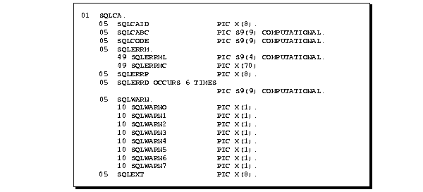

8.3.1 SQLCAの内容
SQLCAには、エラー・コード、警告フラグ、イベント情報、処理済行数または診断情報など、SQL文の実行に関する実行時情報が格納されます。
図8-2に、SQLCA内のすべての変数を示します。
図8-2 Pro*COBOLのSQLCA変数宣言
図8-2の説明が続きます
「図8-2 Pro*COBOLのSQLCA変数宣言」の説明
8.3.2 SQLCAの宣言
SQLCAを宣言するには、次に示すように、(EXEC SQL INCLUDE文を使用して) Pro*COBOLソース・ファイルの宣言部の外に組み込みます。
*    Include the SQL Communications Area (SQLCA).
     EXEC SQL INCLUDE SQLCA END-EXEC.
SQLCAは宣言部ので宣言する必要があります。
警告:
 SQLCAが宣言されている場合は、SQLCODEを宣言しないでください。同様に、SQLCODEが宣言されている場合は、SQLCAを宣言しないでください。SQLCA構造体によって宣言される状態変数もSQLCODEという名前なので、両方のエラー・レポート・メカニズムを使用するとエラーが発生します。
プログラムをプリコンパイルすると、INCLUDE SQLCA文はいくつかの変数宣言に置き換えられます。これらの変数宣言によって、Oracleとプログラムとの間の通信が可能になります。

8.4 Oracle通信領域の使用
SQLCAは、標準SQLの通信を対象としています。Oracle通信領域(ORACA)もSQLCAと同様の構造ですが、ORACAをプログラムに組み込むとOracle固有の通信を処理できるようになります。SQLCAで提供される情報よりも詳しい実行時情報が必要な場合に、ORACAを使用してください。
ORACAは、問題の診断に役立つのみでなく、SQL文エグゼキュータやカーソル・キャッシュ(カーソル管理のために確保されているメモリー領域)などのリソースをプログラムがどのように使用しているかを監視する場合にも使用できます。
8.4.1 ORACAの内容
ORACAにはオプション設定、システム統計および拡張診断機能が含まれています。図8-3に、ORACAのすべての変数を示します。
図8-3 Pro*COBOLのORACA変数宣言
図8-3の説明が続きます
「図8-3 Pro*COBOLのORACA変数宣言」の説明
8.4.2 ORACAの宣言
ORACAを宣言するには、次に示すように、(EXEC SQL INCLUDE文を使用して) Pro*COBOLソース・ファイルの宣言部の外に組み込みます。
*    Include the Oracle Communications Area (ORACA).
8.4.3 ORACAの有効化
ORACAを使用可能にするには、ORACAプリコンパイラ・オプションをYESに設定する必要があります。これには、コマンドラインまたは構成ファイルに次のように入力します。
ORACA=YES
またはインラインで次のように指定します。
     EXEC Oracle OPTION (ORACA=YES) END-EXEC.
その後、ORACA内のフラグを設定することによって、適切なランタイム・オプションを選択する必要があります。ORACAを使用可能にすると実行時のオーバーヘッドが増加することになるため、ORACAの使用はオプションになっています。デフォルトの設定はORACA=NOです。

8.4.5 ORACA構造
この項では、ORACAの構造、そのフィールドおよびフィールドに格納できる値を説明します。

8.4.6 ORACAのサンプル・プログラム
次のプログラムは、部門番号の入力を要求し、その部門に所属している各従業員の名前と給与を2つの表のいずれかに挿入して、ORACAからの診断情報を表示します。

8.5 エラーとSQLSTATEコードの対応関係
SQLSTATEのコード、その意味および戻されるエラーを次の表に示します。
表8-4 SQLSTATEコード
