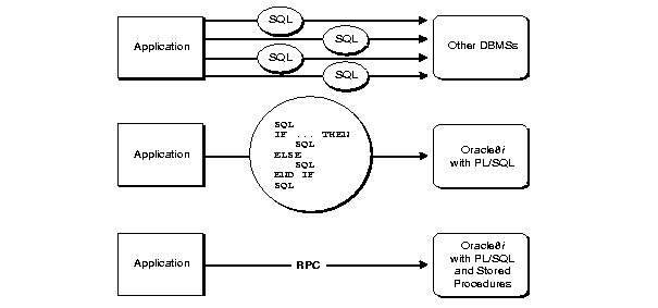

図C-1に示すように、データベース処理が中心のアプリケーションの場合は、制御構造を使用して複数のSQL文を1つのPL/SQLブロックにまとめ、そのブロック全体をOracleに送信できます。これにより、使用しているアプリケーションとデータベースとの通信量を大幅に削減できます。
また、PL/SQLおよびJavaサブプログラムを使用してアプリケーションからデータベースへのコールを少なくすることもできます。たとえば、10個のSQL文を個々に実行するには、10回のコールが必要ですが、10個のSQL文を含む1つのサブプログラムを実行する場合、コールは1回で済みます。
無名ブロックとは異なり、PL/SQLおよびJavaサブプログラムは別々にコンパイルし、データベースに格納できます。コールされたPL/SQLサブプログラムは、ただちにPL/SQLエンジンに渡されます。さらに、複数のユーザーが1つのサブプログラムを実行する場合でも、メモリーにロードするコピーは1つで済みます。

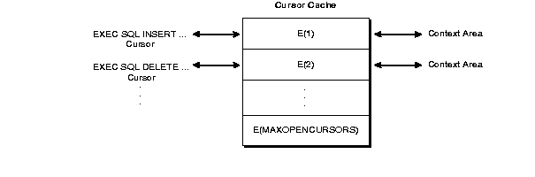

C.9.2.1 プライベートSQL領域およびカーソル・キャッシュ
どの文を実行しても、その文に対応しているカーソルがカーソル・キャッシュ内のエントリにリンクされます。カーソル・キャッシュとはカーソル管理のために使用されて連続的に更新されるメモリー領域です。カーソル・キャッシュ・エントリは、次々に1つのプライベートSQL領域にリンクされます。
プライベートSQL領域とは、Oracleが実行時に動的に作成する作業領域であり、この領域には解析されたSQL文、ホスト変数のアドレスおよびその文の処理に必要なその他の情報が保存されます。動的方法3を使用すると、SQL文のネーミング、プライベートSQL領域に保存されている情報へのアクセス、およびある程度の処理の制御を行うことができます。
図C-2は、プログラムでINSERTおよびDELETEが実行された後のカーソル・キャッシュを表しています。
C.9.2.2 リソースの使用
