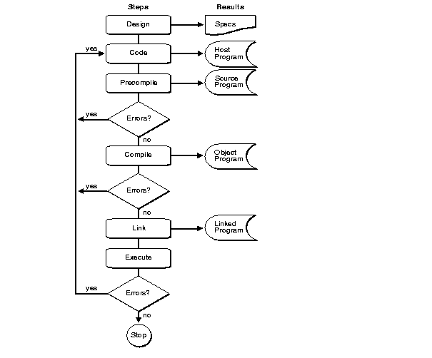

2.1.1 埋込みSQLアプリケーションの開発ステップ
プリコンパイルを実行すると、通常どおりにコンパイルできるソース・ファイルが生成されます。プリコンパイルを行うと従来の開発過程より1ステップ処理が増えますが、これによって柔軟性に富んだアプリケーションを開発できるという大きな利点があります。
図2-1は、埋込みSQLアプリケーションの開発過程を示しています。
図2-1 アプリケーションの開発過程
図2-1の説明が続きます
「図2-1 アプリケーションの開発過程」の説明

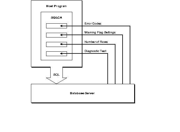

2.1.9.2 SQLCA状態変数
SQLCAは、Oracleでプログラムにランタイム・ステータス情報を渡すために使用されるプログラム変数を定義するデータ構造体です。SQLCAを使用すると、直前に試みた処理に関するOracleからのフィードバックに基づいて、異なる処理を実行できます。たとえば、DELETE文が成功したかチェックし、成功した場合は削除された行数をチェックできます。
SQLCAによって、診断チェックおよびイベント処理ができます。実行時には、Oracleからプログラムに渡されるステータス情報をSQLCAで保持します。SQL文の実行後、Oracleにより図2-2に示すようにSQLCA変数が設定されて、結果が示されます。
INSERT文、UPDATE文またはDELETE文の実行の成否を確認でき、成功した場合には、何行処理されたかを確認できます。文の実行に失敗した場合は、原因の詳細な情報が得られます。
