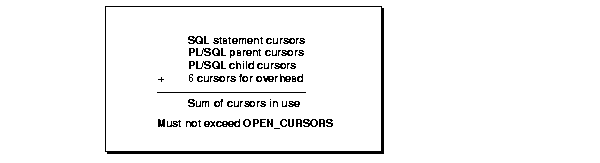

6.7 埋込みPL/SQLでのカーソルの使用
プログラムで同時に使用できるカーソルの最大数は、データベースの初期化パラメータOPEN_CURSORSで決定します。通常、OPEN_CURSORSを超えないように、プリコンパイラで文のカーソルを管理できます。プリコンパイル・オプションのHOLD_CURSOR、RELEASE_CURSORおよびMAXOPENCURSORSが使用されます。埋込みPL/SQLブロックの実行中には、PL/SQLブロック全体に対応付けられた1つの親カーソルと、PL/SQLブロックの実行中に実行される文ごとの1つの子カーソルがあります。PL/SQLブロックは実行時にサーバーに渡されるため、プリコンパイラのランタイム・ライブラリでは親カーソルのみ追跡できます。したがって、この方法で多数のカーソルを使用するアプリケーションでは、カーソルがOPEN_CURSORSで指定された数を上回る可能性があります。図6-1は、使用されるカーソルの最大数を計算する方法を示しています。
図6-1 使用されるカーソルの最大数の計算方法
図6-1の説明が続きます
「図6-1 使用されるカーソルの最大数の計算方法」の説明
開発者はカーソルの状況に注意して、OPEN_CURSORSおよびMAXOPENCURSORSを設定してください。
問題が解決しない場合は、SQL文の実行後に子カーソルをすべて解放することができます。
この場合は、RELEASE_CURSOR=YESおよびHOLD_CURSOR=NOの設定を使用します。最初の設定をプログラム全体に適用するとパフォーマンスが低下するため、これらのオプションの設定は次のようにします。
