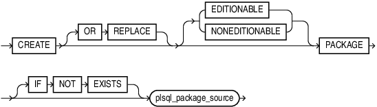

create_package ::=

create_package
OR REPLACE
パッケージが存在する場合は、パッケージを再作成し、再コンパイルします。
再定義する前のパッケージに対する権限を付与されていたユーザーは、権限を再付与される必要なく、パッケージにアクセスできます。
ファンクション索引がパッケージに依存している場合、索引にDISABLEDのマークが付きます。
[ EDITIONABLE | NONEDITIONABLE ]
schemaでスキーマ・オブジェクト・タイプPACKAGEに対してエディションが有効になっている場合に、パッケージがエディション・オブジェクトまたは非エディション・オブジェクトのどちらになるかを指定します。デフォルト: EDITIONABLE。エディション・オブジェクトと非エディション・オブジェクトの詳細は、『Oracle Database開発ガイド』を参照してください。
IF NOT EXISTS
パッケージがまだ存在しない場合は作成します。同じ名前のパッケージが存在する場合、文はエラーなしで無視され、元のパッケージは変更されません。
IF NOT EXISTSは、OR REPLACEと組み合せて使用することはできません。

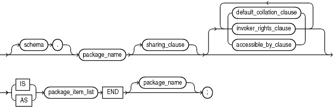

plsql_package_source
schema
パッケージが含まれているスキーマの名前。デフォルト: 自分のスキーマ。
package_name
データベースに格納されたパッケージを識別します。ネーミング規則については、「Identifiers」を参照してください。

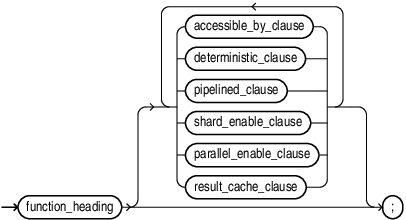

package_item_list
パッケージ内のすべてのタイプを定義し、パッケージ内のすべてのカーソルとサブプログラムを宣言します。多相テーブル・ファンクションを除いて、すべての宣言には、対応する定義がパッケージ本体に含まれている必要があります。対応する宣言と定義のヘッダーは、空白以外の一語一語が一致している必要があります。パッケージの多相テーブル・ファンクションは同じパッケージ内にその実装パッケージとして宣言する必要があります。
package_item_listの制限
PRAGMA AUTONOMOUS_TRANSACTIONは、ここには記述できません。
