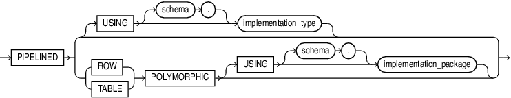

pipelined_clause ::=

PIPELINED [ ROW | TABLE ] POLYMORPHIC [ USING [schema.] implementation_package ]
多相テーブル・ファンクションのエラボレータは、スタンドアロン・ファンクションの宣言またはパッケージ・ファンクションの宣言で指定できます。
PIPELINED
多相テーブル・ファンクションを定義するときに必要です。
ROW
TABLE型の単一の入力引数が、任意の単一行を使用して新しい列を判別する場合はROWを指定します。
TABLE
TABLE型の単一の入力引数が、現在の行を使用して新しい列を判別し、表全体または表の論理パーティションで動作する場合はTABLEを指定します。
POLYMORPHIC
POLYMORPHICの制限
次の句は、POLYMORPHICテーブル・ファンクションでは使用できません。
  • PARALLEL_ENABLE句
  • RESULT_CACHE句
  • DETERMINISTICオプション
  • AUTHIDプロパティ(実行者権限および定義者権限句)
[USING [schema.] implementation_package]
多相テーブル・ファンクション(PTF)実装パッケージを参照します。この仕様にはDESCRIBEメソッドを含める必要があります。OPEN、FETCH_ROWSおよびCLOSEメソッドの仕様は任意です。実装パッケージの仕様がすでに存在している必要があります(PTFとその実装が同じパッケージに作成される場合を除く)。
多相表関数とその実装メソッドが同じパッケージで定義されている場合、USING句はオプションです。
