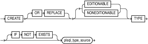

create_type
OR REPLACE
型が存在する場合は、型を再作成し、再コンパイルします。
再定義する前の型に対する権限を付与されていたユーザーは、権限を再付与される必要なく、型にアクセスできます。
ファンクション索引が型に依存している場合、データベースによって索引にDISABLEDのマークが付けられます。
[ EDITIONABLE | NONEDITIONABLE ]
schemaでスキーマ・オブジェクト・タイプTYPEに対してエディションが有効になっている場合に、型がエディション・オブジェクトまたは非エディション・オブジェクトのどちらになるかを指定します。デフォルト: EDITIONABLE。エディション・オブジェクトと非エディション・オブジェクトの詳細は、『Oracle Database開発ガイド』を参照してください。
IF NOT EXISTS
型が存在しない場合は作成します。同じ名前の型が存在する場合、文はエラーなしで無視され、元の型は変更されません。
IF NOT EXISTSは、OR REPLACEと組み合せて使用することはできません。

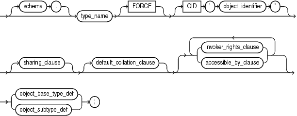

plsql_type_source
schema
型が含まれているスキーマの名前。デフォルト: 自分のスキーマ。
type_name
ADT、ネストした表型またはVARRAY型の名前。
型の作成時にコンパイル・エラーが発生した場合は、エラーが戻されます。関連付けられているコンパイラ・エラー・メッセージは、SQL*PlusコマンドSHOW ERRORSを使用して確認できます。
作成した各ユーザー定義型に対して、データベースによって暗黙的にコンストラクタ・メソッドが定義されます。コンストラクタは、型の値のインスタンスを構成するためにSQL文またはPL/SQLコードで使用されるシステム提供のプロシージャです。コンストラクタ・メソッドの名前は、ユーザー定義型の名前です。また、constructor_spec構文を使用して、ユーザー定義コンストラクタを作成することもできます。
ADTのコンストラクタ・メソッドのパラメータは、ADTのデータ属性です。また、そのADT用の属性定義と同じ順序で定義されます。ネストした表またはVARRAYコンストラクタのパラメータは、ネストした表またはVARRAYの要素です。
FORCE
type_nameが存在し、型依存性はあり、表依存性はない場合は、FORCEによって文の型が置き換えられます。(type_nameに表依存性がある場合は、FORCEの有無にかかわらず文は失敗します。)
ノート:
型t1に型t2との依存性があり、型t2に表依存性がある場合は、型t1にも表依存性があります。
OID 'object_identifier'
複数のデータベースで同一オブジェクトの型の等価を設定します。この句の詳細は、『Oracle Databaseオブジェクト・リレーショナル開発者ガイド』を参照してください。
object_base_type_def
スキーマ・レベルのADTを作成します。このようなADTは、ルートADTと呼ばれる場合があります。
IS | AS
ADTの作成時には、キーワードISまたはASが必要です。
関連項目:
「例15-25 ADTの例」
object_subtype_def
既存の型のサブタイプを作成します。
UNDER supertype
既存のスーパータイプは、ADTである必要があります。この文で作成したサブタイプは、スーパータイプのプロパティを継承します。サブタイプではプロパティの一部をオーバーライドするか、またはプロパティを追加して、スーパータイプと区別する必要があります。
関連項目:
「例15-26 サブタイプの作成」および「例15-27 型階層の作成」
attribute
ADT属性の名前。ADT属性は、ADTの構造を形成する、名前および型指定子を持つデータ項目です。各ADTには、1つ以上の属性を指定する必要があります。名前はそのADT内で一意である必要がありますが、他のADT内では使用できます。
サブタイプを作成する場合、連鎖するスーパータイプで宣言されている属性名またはメソッド名と同じ属性名を指定することはできません。
datatype
ADT属性のデータ型。このデータ型は、データベースに格納されている必要があります(つまり、事前定義のデータ型またはユーザー定義のスタンドアロン・コレクション型のいずれかになります)。
datatypeの制限
  • 属性にNOT NULL制約を課すことはできません。
  • ROWID型、LONG型またはLONG RAW型の属性は指定できません。
  • UROWIDというデータ型は、ADTには指定できません。
  • REF型のオブジェクトを指定する場合、ターゲット・オブジェクトにはオブジェクト識別子が必要です。
  • ネストした表または表のVARRAY列として使用するためのコレクション型を作成する場合、ANYTYPE型、ANYDATA型またはANYDATASET型の属性を指定することはできません。
  • JSONはユーザー定義型(ADT)の属性にはできません。

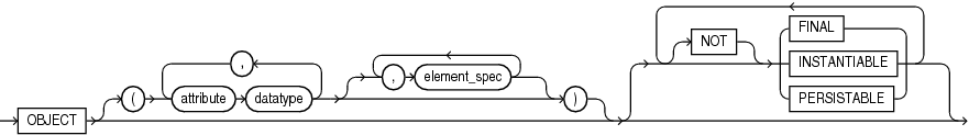

object_type_def
ADTを作成します。データ構造を形成する変数は、属性と呼ばれます。ADTの動作を定義するメンバー・サブプログラムは、メソッドと呼ばれます。
OBJECT
キーワードOBJECTは必要です。
[NOT]FINAL、[NOT]INSTANTIABLE、[NOT]PERSISTABLE
これらの句を構文のスキーマ・レベルで指定すると、型の継承する属性を指定できます。
[NOT] FINAL
[NOT] FINAL句を使用すると、この型のサブタイプをさらに作成できるようにするかどうかを指定できます。
  • (デフォルト)この型に対してサブタイプをさらに作成できないようにする場合は、FINALを指定します。
  • この型に対してサブタイプをさらに作成できるようにする場合は、NOT FINALを指定します。
[NOT] INSTANTIABLE
[NOT] INSTANTIABLE句を使用すると、この型のオブジェクト・インスタンスを作成できるかどうかを構成できます。
  • (デフォルト)この型のオブジェクト・インスタンスを構成できる場合は、INSTANTIABLEを指定します。
  • このADTに対してデフォルトまたはユーザー定義のコンストラクタが存在しない場合は、NOT INSTANTIABLEを指定します。インスタンス化ができないメソッドを持つ型、および継承された属性またはこの句で指定された属性を持たない型には、これらのキーワードを指定する必要があります。
[NOT] PERSISTABLE
[NOT] PERSISTABLE句を使用して、このオブジェクト型のインスタンスが存続可能であるかどうかを指定します。
表に格納できるのはPERSISTABLE型のみです。
  • (デフォルト)オブジェクト型のすべての属性が存続可能である場合、PERSISTABLEを指定できます。存続不可の属性を持つ存続可能オブジェクト型は作成できません。
  • オブジェクト型の属性が存続可能または存続不可の場合、NOT PERSISTABLEを指定できます。
  • ADTにSIMPLE_INTEGERやPLS_INTEGERなど、一意のPL/SQL事前定義済タイプがある場合は、NOT PERSISTABLEを指定します。
[NOT] PERSISTABLE ADTの制限
サブタイプ定義に[NOT] PERSISTABLE句は指定できません。サブタイプの存続可否プロパティはスーパータイプから継承されます。
PL/SQLの一意の属性を持つ永続不可のADTは、PL/SQLコンテキストでのみ許可されます。
参照: 例15-30「永続不可オブジェクト・タイプの作成」

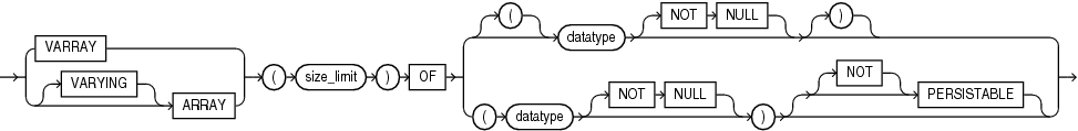

varray_type_spec
それぞれが同じデータ型を持つ要素の順序付け集合として型を作成します。
varray_type_specの制限
PL/SQLまたはビュー問合せなど、手順上の目的でXMLTypeまたはLOB型のVARRAY型を作成できます。ただし、そのようなVARRAY型のデータベースへの格納はサポートされていないため、そのようなVARRAY型のオブジェクト表または列は作成できません。
関連項目:
「例15-28 VARRAY型の作成」
[NOT] PERSISTABLE
( datatype [NOT NULL] )
PERSISTABLEが指定されている場合、datatype [NOT NULL]句の前後にはカッコが必要です。PERSISTABLEが指定されていない場合、カッコの指定は任意です。
[NOT] PERSISTABLE句を使用して、このコレクション型(VARRAYまたはネストされた表)のインスタンスが存続可能であるかどうかを指定します。
  • (デフォルト)コレクションの要素の型が存続可能である場合のみ、コレクションをPERSISTABLEにすることができます。存続不可の要素型を持つ存続可能コレクション型は作成できません。
  • 存続不可の要素型がコレクションに1つでも含まれている場合は、NOT PERSISTABLEを指定します。NOT PERSISTABLEは、要素の型が存続可能であるかどうかに関係なくすべてのコレクションに指定できます。
  • コレクションにSIMPLE_INTEGERやPLS_INTEGERなど、一意のPL/SQL事前定義済タイプがある場合は、NOT PERSISTABLEを指定します。
[NOT] PERSISTABLE可変長およびネストした配列の制限
PL/SQLの一意の属性を持つ永続不可の型は、PL/SQLコンテキストでのみ許可されます。
例15-29「永続不可のネスト配列の作成」および例15-31「永続不可の可変長配列の作成」を参照してください

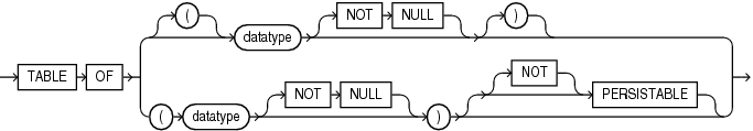

nested_table_type_spec
datatype型で名前付きのネストした表を作成します。
[NOT] PERSISTABLE
VARRAYと同様、[NOT] PERSISTABLEを参照してください。
関連項目:
  • 「例15-32 ネストした表型の作成」
  • 「例15-33 VARRAYを含むネストした表型の作成」
