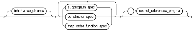

要素の仕様
要素の仕様でADTの各属性を指定します。
要素の仕様は、次のSQL文に指定できます。

element_spec
inheritance_clauses
スーパータイプとサブタイプの間の関係を指定します。
[NOT] OVERRIDING
スーパータイプで定義されているMEMBERメソッドがこのメソッドによってオーバーライドされるように指定します。このキーワードは、このメソッドでスーパータイプのメソッドを再定義する場合には必須です。デフォルト: NOT OVERRIDING。
[NOT] FINAL
このメソッドがこの型のサブタイプによってオーバーライドされないように指定します。デフォルト: NOT FINAL。
[NOT] INSTANTIABLE
このメソッドが型で実装されないように指定します。デフォルト: すべてのメソッドがINSTANTIABLEです。
NOT INSTANTIABLEの制限
NOT INSTANTIABLEを指定した場合は、FINALもSTATICも指定できません。
関連項目:
constructor_spec
subprogram_spec
ADT属性として参照されるサブプログラムを指定します。このようなサブプログラムには、それぞれの対応するメソッド本体をADT本体に指定する必要があります。
subprogram_specの制限
MEMBERメソッドをサブタイプ内で再定義するサブタイプに対してSTATICメソッドを定義することはできません。逆も同様です。

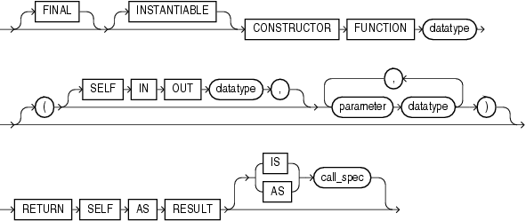

constructor_spec
ADTの初期化インスタンスを戻すファンクションであるユーザー定義コンストラクタを作成します。各コンストラクタのパラメータの数、順序またはデータ型が異なる場合は、1つのADTに対して複数のコンストラクタを宣言できます。
  • ユーザー定義コンストラクタ・ファンクションは常にFINALおよびINSTANTIABLEであるため、これらのキーワードはオプションです。
  • ユーザー定義コンストラクタのパラメータの引渡しモードは常にSELF IN OUTです。そのため、意味を明確にするために指定する場合を除き、この句を指定する必要はありません。
  • RETURN SELF AS RESULTは、コンストラクタによって戻される値の実行時型が、SELF引数の実行時型になるように指定します。
