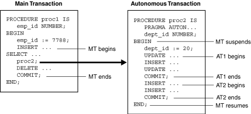

図7-1に、メイン・トランザクション(MT)から自律型ルーチン(proc2)へ制御がどのように流れ、また戻るかを示します。自律型ルーチンは、2つの自立型トランザクション(AT1およびAT2)をコミットします。
図7-1 トランザクション制御の流れ
図7-1の説明が続きます
「図7-1 トランザクション制御フロー」の説明
