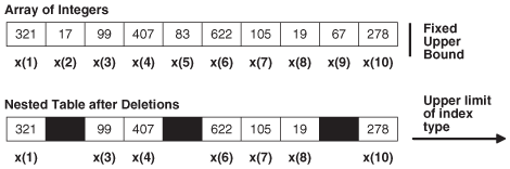

ネストした表と配列の重要な相違点
概念上、ネストした表は任意の数の要素がある1次元配列に似ています。ただし、ネストした表と配列には次の重要な相違点があります。
  • 配列では要素の数が宣言されますが、ネストした表では宣言されません。ネストした表のサイズは動的に増やすことができます。
  • 配列は常に密です。ネストした表は、最初は密であっても、要素を削除できるため、疎になる可能性があります。
図6-2は、ネストした表と配列の重要な相違点を示しています。
図6-2 配列およびネストした表
図6-2の説明が続きます
「図6-2 配列およびネストした表」の説明
