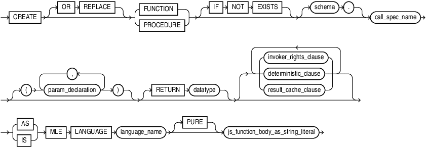

インラインMLEコール仕様のコンポーネント
インラインMLEコール仕様の要素を説明とともに示します。
図6-5 MLEインライン・コール仕様の構文
表6-2 インラインMLEコール仕様のコンポーネント
要素名 説明
OR REPLACE ファンクションがすでに存在する場合は置き換えることを指定します。この句を使用すると、既存のファンクションに以前に付与されたオブジェクト権限を削除、再作成および再付与することなしに、そのファンクションの定義を変更できます。再作成されたファンクションまたはプロシージャに対する権限を以前に付与されていたユーザーは、権限を再付与されなくても、そのファンクションに引き続きアクセスできます。
IF NOT EXISTS
ファンクションが存在しない場合は作成することを指定します。同じ名前のファンクションが存在する場合、文はエラーなしで無視され、元のファンクション本体は変更されません。SQL*Plusでは、コマンドが無視されるか実行されるかに関係なく、同じ出力メッセージが表示され、DDLスクリプトのべき等性が確保されています。
IF NOT EXISTSは、OR REPLACEと組み合せて使用することはできません。
schema コール仕様を含めるスキーマを指定します。スキーマを省略した場合は、現行のユーザーのスキーマ内にコール仕様が作成されます。
call_spec_name 作成するコール仕様の名前を指定します。コール仕様は、専用のネームスペースを使用するMLEモジュールおよび環境とは異なり、デフォルトのネームスペースに作成されます。
param_declaration コール仕様のパラメータを指定します。パラメータを指定しない場合は、カッコを省略する必要があります。
RETURN datatype ファンクションにのみ使用され、ファンクションの戻り値のデータ型を指定します。戻り値には、MLEでサポートされている任意のデータ型を指定できます。データ型のみを指定します。長さ、精度またはスケール情報は省略する必要があります。
invoker_rights_clause ファンクションが実行者権限であるか、定義者権限であるかを指定します。
  • AUTHID CURRENT_USERは、実行者権限のファンクションまたはプロシージャを作成します。
  • AUTHID DEFINERは、定義者権限のファンクションまたはプロシージャを作成します。
AUTHID句を省略した場合、コール仕様はデフォルトで定義者権限で作成されます。MLEコール仕様のAUTHID句のセマンティクスは、PL/SQLファンクションおよびプロシージャとまったく同じです。
deterministic_clause ファンクションにのみ使用され、ファンクションがそのパラメータの同じ値でコールされたときに常に同じ結果値を戻すことを示します。PL/SQLファンクションと同様に、ファンクションから戻される結果に影響を与える可能性のある方法でデータベースにアクセスするファンクションには、この句を使用しないでください。データベースでファンクションを再実行しないことが選択された場合、このことを行った結果は取得されません。
MLE LANGUAGE 後に続くコードの言語を指定します(例: JavaScript)。言語名に続く文字列は、必要な機能を実装するMLE言語コードと解釈されます。JavaScriptの場合、この埋込みコードはJavaScriptファンクションの本体として解釈されます。
