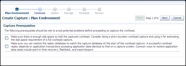

    取得の作成: 環境の計画ページが表示されます。
  3. このページに説明されているいずれの前提条件も満たしていることを確認してから、両方のチェック・ボックスを選択し、「次へ」をクリックします。

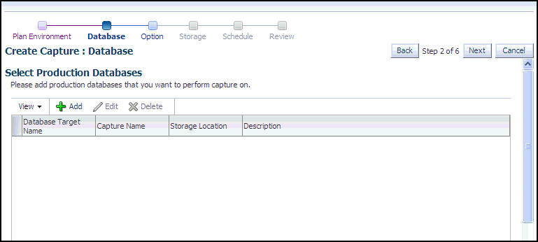

    取得の作成: データベース・ページが表示されます。
  4. 「追加」をクリックします。

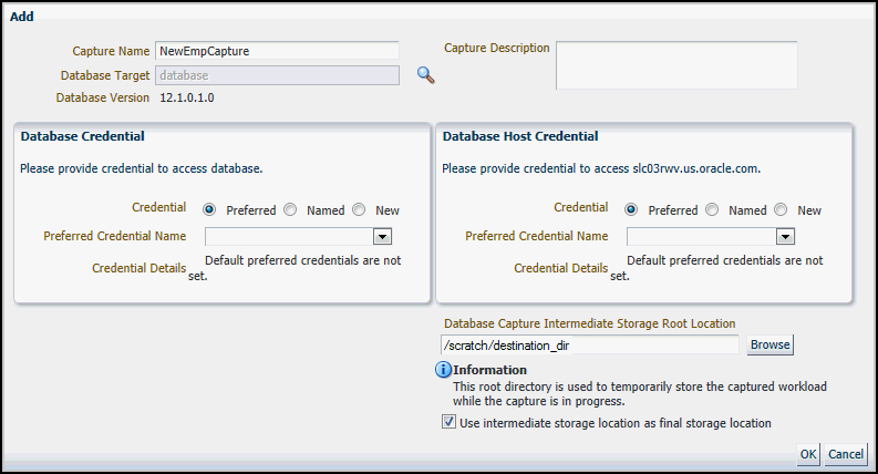

    「追加」ポップアップが表示されます。
  5. 取得名と説明(オプション)を入力し、「ターゲット・データベース」検索アイコンをクリックします。
    「検索と選択: ターゲット」ポップアップが表示されます。
  6. 「ターゲット・タイプ」を選択し、任意で構成検索を指定し、一覧からターゲット・データベースを選択して、「選択」をクリックします。
    「データベース資格証明」および「データベース・ホスト資格証明」にセクションが追加された状態で、「追加」ポップアップが再度表示されます。
  7. データベース資格証明、データベース・ホスト資格証明、データベース取得の中間記憶域の場所を入力し、「OK」をクリックします。

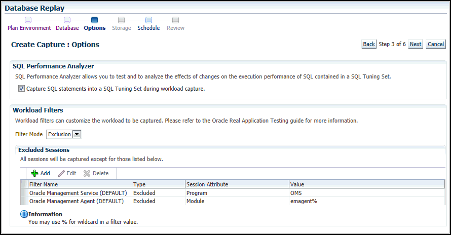

  9. ワークロードの取得のオプションを選択します。
    • 「SQLパフォーマンス・アナライザ」セクションで、ワークロードの取得時に、SQL文をSQLチューニング・セットに取得するかどうかを選択します。
      データベースのリプレイでは、変更がシステム全体に及ぼす影響が分析されますが、SQLパフォーマンス・アナライザとともにSQLチューニング・セットを使用すれば、変更がSQL文と実行計画にどのように影響するか、SQLを中心とした分析を行うことができます。
      ワークロードの取得時にはSQLチューニング・セットを取得し、ワークロードのリプレイ時には別のSQLチューニング・セットを取得することで、SQL文を再実行することなく、SQLパフォーマンス・アナライザを使用してこれらのSQLチューニング・セットを相互に比較できます。これにより、データベース・リプレイを実行しながら、SQLパフォーマンス・アナライザ・レポートを生成して、変化の前後のSQLパフォーマンスを比較できます。
      ノート:
      SQL文は、SQLチューニング・セットにデフォルトで取得され、推奨されるワークロード取得オプションです。Oracle RACでは、SQL文はSQLチューニング・セットへは取得されません。
      ヒント:
      SQLパフォーマンス・アナライザ・レポートを使用したSQLチューニング・セットの比較の詳細は、「APIを使用したSQLパフォーマンス・アナライザ・レポートの生成」を参照してください。
    • 「ワークロード・フィルタ」セクションで、「フィルタ・モード」リストの「除外」を選択して除外フィルタを使用するか、「包含」を選択して包含フィルタを使用します。
      フィルタを追加するには、「追加」をクリックしてフィルタ名、セッション属性および値を該当するフィールドに入力します。
      ヒント:
      詳細は、「ワークロード取得でのフィルタの使用」を参照してください。
    適切なワークロードの取得のオプションを選択したら、「次へ」をクリックします。

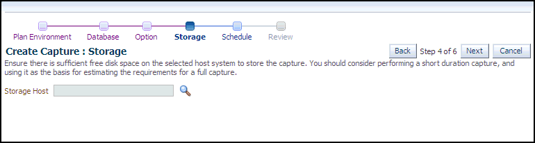

    取得の作成: 記憶域ページが表示されます。
  10. 「記憶域ホスト」アイコンをクリックし、リストからターゲットを選択して、「選択」をクリックします。
    記憶域ページで、ホスト資格証明と記憶域の場所をリクエストされます。
  11. ホスト資格証明を指定し、「参照」をクリックして記憶域の場所を選択し、場所を選択して「OK」、「次へ」の順にクリックします。

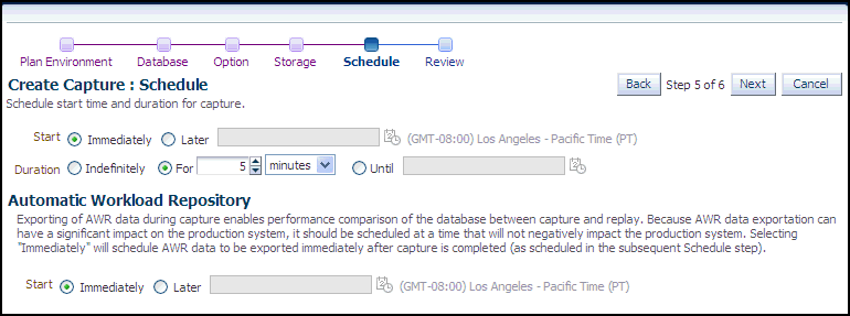

  12. 取得の開始時間と期間をスケジュールし、AWRデータのエクスポートをスケジュールして、「次へ」をクリックします。
    • デフォルトの取得期間は5分です。テストが必要な対象期間の代理アクティビティを取得する取得期間を変更します。

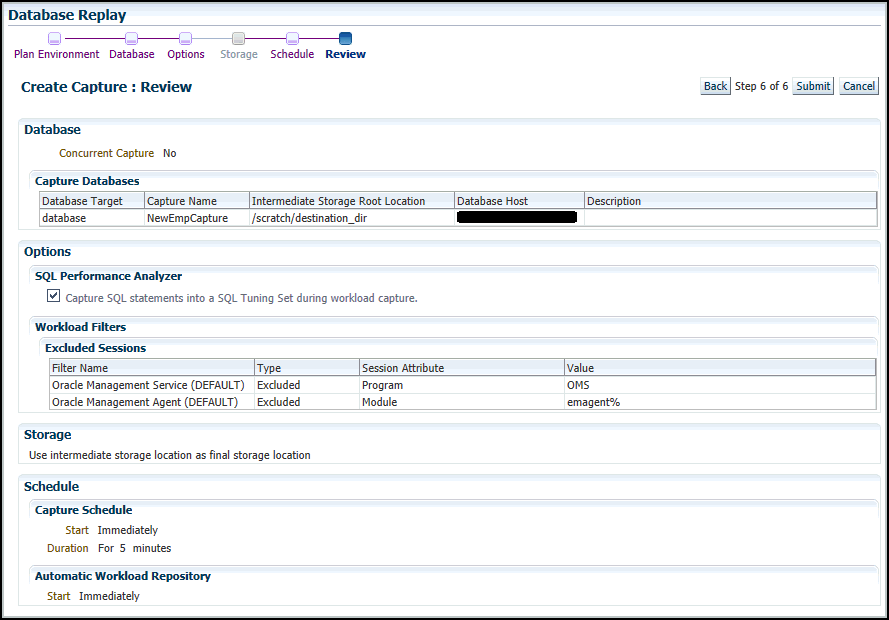

    取得の作成: 確認ページが表示されます。
  13. すべてのパラメータが意図したとおりに設定されたら、「発行」をクリックして取得ジョブを開始します。
    • デフォルトでは、「ワークロード取得中にSQL文をSQLチューニング・セットに取り込みます。」オプションが有効です。リプレイ終了時にSQLチューニング・セットを比較しない場合は、このオプションの選択を解除します。

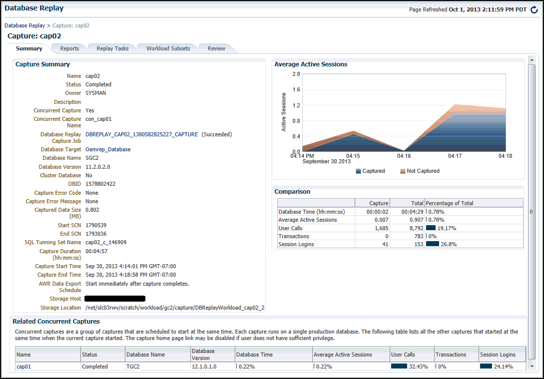

  14. 取得の詳細は、取得名をダブルクリックしてください。
    取得サマリー・ページが表示され、平均アクティブ・セッション、ワークロードの比較、関連する同時取得など、複数の属性があれば表示されます。

  2. ステータスが「完了」以外の取得のデータベース・リプレイ・ページにある「取得済ワークロード」タブで、「取得」表から必要な取得の名前をクリックします。
    詳細な統計、取得の進行中に動的に更新される平均アクティブ・セッションのグラフ、取得された要素と取得されなかった同じ要素間のデータの比較、および関連する同時取得(存在する場合)が表示された、データベース・リプレイ・ページの「サマリー」タブが開きます。
    • 「平均アクティブ・セッション」グラフに表示されている「取得されていません」データは、現在取得されていないデータベース・アクティビティ(データベース・セッション)を表します。
    • 「比較」セクションの「合計」列の値は、データベースの取得されたアクティビティと取得されていないアクティビティのすべてを表します。取得の作成ウィザードの「オプション」のステップで指定したワークロード・フィルタによって決められているフィルタリングは、主に、あるアクティビティが取得または取得されていない理由を意味します。また、バックグラウンド・アクティビティ、データベース・スケジューラ・ジョブ、およびリプレイ不可能なコールは取得されません。
    • 右上隅のリフレッシュ・アイコンをクリックして、実行中に取得を更新できます。

完了したワークロード取得の表示
この項では、Enterprise Managerを使用したワークロード取得全体の管理方法について説明します。
完了したワークロードの取得を表示するには:
  1. Enterprise Manager Cloud Controlコンソールの「エンタープライズ」メニューで、「クオリティ管理」、「データベース・リプレイ」の順に選択します。
    「データベース・ログイン」ページが表示されたら、管理者権限のあるユーザーとしてログインします。
    「データベース・リプレイ」ページが表示されます。
  2. データベース・リプレイ・ページにある「取得済ワークロード」タブで、ステータスが「完了」の取得の名前をクリックします。
    「平均アクティブ・セッション」グラフに、取得中に記録された動的データではなく、取得期間の集計データが表示されることを除き、データベース・リプレイ・ページの「サマリー」タブには、進行中の取得に関するコンテンツが表示されます。
    「平均アクティブ・セッション」チャートには、取得されたセッション・アクティビティが取得されていないセッション・アクティビティ(バックグラウンド・アクティビティやフィルタ処理されたセッションなど)と比較されてグラフィカルに表示されます。このチャートは、取得期間に使用可能なアクティブ・セッション履歴(ASH)データが存在する場合にのみ表示されます。
    「比較」の下には、ワークロード取得の様々な統計が表示されます。
    • 「取得」列
      取得されたセッション・アクティビティの統計が表示されます。
    • 「合計」列
      合計セッション・アクティビティの統計が表示されます。
    • 「合計の割合」列
      ワークロードで取得された合計セッション・アクティビティの割合が表示されます。
