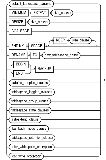

alter_tablespace_attrs
alter_tablespace_attrs句を使用すると、表領域の属性を変更できます。
default_tablespace_params
この句を使用すると、表領域の新しいデフォルト・パラメータを指定できます。新しいデフォルト・パラメータは、後で表領域に作成されるオブジェクトに適用されます。
default_table_compression、default_index_compression、inmemory_clause、ilm_clauseおよびstorage_clause句のセマンティクスは、CREATE TABLESPACEおよびALTER TABLESPACEと同じです。これらの句の詳細は、CREATE TABLESPACEのドキュメントの「default_tablespace_params」句を参照してください。
MINIMUM EXTENT
この句は、永続的なディクショナリ管理表領域に対してのみ有効です。MINIMUM EXTENT句を指定すると、表領域内のすべての使用済エクステントまたは未使用エクステントの大きさが、size_clauseで指定したサイズ以上であること、およびその倍数であることが保証され、表領域における空き領域の断片化を制御できます。
MINIMUM EXTENTの制限事項
この句は、ローカル管理の表領域またはディクショナリ管理の一時表領域に対して指定できません。
関連項目:
この句の詳細は、「size_clause」 を参照してください。MINIMUM EXTENTを使用した領域の断片化の制御の詳細は、『Oracle Database管理者ガイド』を参照してください
RESIZE句
この句は、消失書込み保護トラッキング・データを格納するシャドウ表領域などのbigfile表領域に対してのみ有効です。1つのデータファイルのサイズを指定のサイズまで拡張または縮小できます。K、M、GまたはTを使用して、それぞれKB、MB、GBまたはTB単位で指定することもできます。
smallfile表領域に新しく追加されたデータファイルまたは一時ファイルのサイズを変更するには、ALTER DATABASE ... autoextend_clauseを使用します(「database_file_clauses」を参照)。
関連項目:
bigfile表領域については、「BIGFILE | SMALLFILE」を参照してください。
COALESCE
この句を使用すると、表領域内の各データファイルで、連続する未使用エクステントをすべて結合し、連続するより大きいエクステントを作成します。
SHRINK SPACE句
この句が有効であるのは、一時表領域に対してのみです。表領域に使用される領域の大きさを縮小できます。任意指定のKEEP句では、size_clauseで表領域の縮小後サイズの下限を定義します。これは、自動拡張可能な表領域のMAXSIZEとは逆の機能です。KEEP句を省略した場合は、表領域は他の記憶域属性が満たされることを条件として可能なかぎり縮小されます。

BACKUP句
この句を使用すると、表領域のすべてのデータファイルをオンライン(ホット)・バックアップ・モードにしたり、このモードから戻すことができます。
関連項目:
  • メディア・リカバリなしでデータベースを再起動する場合の詳細は、『Oracle Database管理者ガイド』を参照してください。
  • データベース内のすべてのデータファイルに対するオンライン・バックアップ・モードの設定または解除の詳細は、「ALTER DATABASE」の「BACKUP句」を参照してください。
  • 個々のデータファイルをオンライン・バックアップ・モードから解除する場合の詳細は、「ALTER DATABASE」の「alter_datafile_clause」を参照してください。
BEGIN BACKUP
BEGIN BACKUPを指定すると、表領域を構成するデータファイルのオープン・バックアップを実行することを示すことができます。この句を指定することによって、ユーザーがこの表領域にアクセスできなくなることはありません。オープン・バックアップを開始する前に、この句を指定してください。
表領域のバックアップの開始の制限事項
表領域のバックアップの開始には、次の制限事項があります。
  • この句は、読取り専用の表領域またはローカル管理の一時表領域に対して指定できません。
  • バックアップ中は、表領域のオフラインへの正常な切替え、インスタンスの停止または表領域の別のバックアップ処理の開始は実行できません。
END BACKUP
END BACKUPを指定すると、表領域のオンライン・バックアップが完了したことを示すことができます。オンライン・バックアップの完了後、できるだけ早くこの句を指定してください。インスタンスに障害またはSHUTDOWN ABORTが発生した場合、次のインスタンス起動時にメディア・リカバリ(必要に応じて、アーカイブREDOログも)が必要であるとみなされます。
表領域のバックアップの終了の制限事項
読取り専用表領域ではこの句を使用できません。

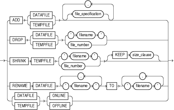

datafile_tempfile_clauses
datafile_tempfile_clausesを使用すると、データファイルまたは一時ファイルを追加および変更できます。
ADD句
ADDを指定すると、file_specificationによって指定されたデータファイルまたは一時ファイルを表領域に追加できます。オペレーティング・システムのファイル・システム内の標準データファイルと一時ファイル、またはOracle Automatic Storage Managementディスク・グループのファイルを指定するには、file_specificationのdatafile_tempfile_spec書式(「file_specification」を参照)を使用します。
この句は、ローカル管理の一時表領域に対して、どんな場合でも指定できる唯一の句です。
file_specificationを指定しないと、AUTOEXTENDが有効になった100MBのOracle管理ファイルが作成されます。
データファイルまたは一時ファイルを、オンラインのローカル管理表領域、またはオンラインまたはオフラインのディクショナリ管理表領域に追加できます。なお、そのデータファイルが別のデータベースで使用中でないことを確認してください。
データファイルおよび一時ファイルの追加の制限事項
この句は、データファイルまたは一時ファイルを1つのみ含む表領域である、bigfile (単一ファイル)表領域には指定できません。
ノート:
オペレーティング・システムによっては、一時ファイルのブロックが実際にアクセスされるまで、一時ファイル用の領域が割り当てられない場合があります。領域の割当ての遅延のため、一時ファイルの作成およびサイズ変更が速くなります。ただし、後で一時ファイルが使用されるときに、十分なディスク領域を使用可能にする必要があります。問題を回避するには、一時ファイルの作成またはサイズ変更の前に、ディスクの空き領域が、新しく作成する一時ファイルまたはサイズ変更後の一時ファイルのサイズよりも大きいことを確認してください。ディスク領域に余裕を持たせておくと、関連のない操作による、予期されるディスク使用量の増加にも対応できます。その後で、作成またはサイズ変更操作を実行してください。
DROP句
DROPを指定すると、filenameやfile_numberによって指定された空のデータファイルまたは一時ファイルを表領域から削除できます。この句は、データファイルまたは一時ファイルをデータ・ディクショナリから削除し、オペレーティング・システムから削除します。この句を指定するときには、データベースがオープンしている必要があります。
ALTER TABLESPACE ... DROP TEMPFILE文は、ALTER DATABASE TEMPFILE ... DROP INCLUDING DATAFILESを指定することと同じです。
ファイルの削除の制限事項
データファイルまたは一時ファイルを削除するには、データファイルまたは一時ファイルが次の状態である必要があります。
  • 空であること。
  • 表領域内で最初に作成されたデータ・ファイルではないこと。この場合、かわりに表領域が削除されます。
  • ローカル管理されるディクショナリから移行された読取り専用表領域でないこと。他のすべての読取り専用表領域からのデータファイルの削除はサポートされています。
  • オフラインでないこと。
関連項目:
SHRINK TEMPFILE句
この句が有効であるのは、一時表領域を変更する場合のみです。指定した一時ファイルに使用される領域の大きさを縮小できます。任意指定のKEEP句では、size_clauseで一時ファイルの縮小後サイズの下限を定義します。これは、自動拡張可能な表領域のMAXSIZEとは逆の機能です。KEEP句を省略した場合は、一時ファイルは他の記憶域属性が満たされることを条件として可能なかぎり縮小されます。
RENAME DATAFILE句
RENAME DATAFILEを指定すると、表領域の1つ以上のデータファイルの名前を変更できます。データベースをオープンしておくこと、および名前の変更前に表領域をオフラインにすることが必要です。それぞれのfilenameには、ご使用のオペレーティング・システムのファイル名の表記規則に従って、データファイル名を完全に指定してください。
この句では、表領域を古いファイルではなく新しいファイルに対応付けます。オペレーティング・システムのファイル名は実際には変更されません。このため、オペレーティング・システム上でこのファイル名を変更する必要があります。
ONLINE | OFFLINE句
これらの句を使用すると、表領域のすべてのデータファイルまたは一時ファイルを、オフラインまたはオンラインにできます。これらの句は、表領域のONLINEまたはOFFLINE状態には影響しません。
データベースはマウントされている必要があります。tablespaceがSYSTEM、UNDO表領域、またはデフォルトの一時表領域の場合、データベースをオープンしないでおく必要があります。

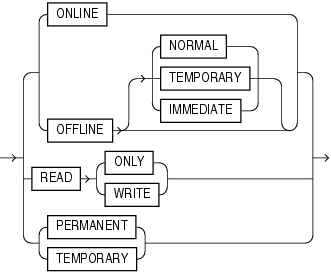

tablespace_state_clauses
この句を使用すると、表領域の状態を設定または変更できます。
ONLINE | OFFLINE
ONLINEを指定すると、表領域をオンラインにできます。OFFLINEを指定すると、表領域をオフラインにし、そのセグメントへの後続のアクセスを禁止できます。表領域をオフラインにすると、そのすべてのデータファイルもオフラインになります。
ノート:
表領域を長期間オフラインにする前に、デフォルト表領域または一時表領域としてその表領域が割り当てられているユーザーに対して、表領域の割当てを変更することを検討します。表領域をオフラインにしている間は、これらのユーザーは、その表領域内でオブジェクトに対して領域を割り当てたり、領域をソートすることはできません。ユーザーへの表領域の割当ての詳細は、「ALTER USER」を参照してください。
表領域のオフライン化の制限事項
一時表領域はオフライン化できません。
OFFLINE NORMAL
NORMALを指定すると、システム・グローバル領域(SGA)以外にある表領域のすべてのデータファイルにあるすべてのブロックをフラッシュできます。データファイルをオンラインに戻す前に、表領域のメディア・リカバリを行う必要はありません。これはデフォルトです。
OFFLINE TEMPORARY
TEMPORARYを指定すると、Oracle Databaseは表領域内のすべてのオンライン・データファイルに対してチェックポイントを実行しますが、すべてのファイルに対して書込みを実行できるかどうかは保証しません。この文の発行時にオフラインであるファイルでは、表領域をオンラインに戻す前に、メディア・リカバリが必要な場合があります。
OFFLINE IMMEDIATE
IMMEDIATEを指定した場合は、表領域のファイルが使用可能であることは保証されず、チェックポイントも実行されません。表領域をオンラインに戻す前に、メディア・リカバリを行う必要があります。
ノート:
ALTER TABLESPACE ... OFFLINEに対するFOR RECOVER設定は、非推奨になっています。この構文は、下位互換性を保つためにのみサポートされています。ただし、表領域のリカバリにはトランスポータブル表領域機能を使用することをお薦めします。
関連項目:
メディア・リカバリを実行するトランスポータブル表領域の使用の詳細は、『Oracle Databaseバックアップおよびリカバリ・ユーザーズ・ガイド』を参照してください。
READ ONLY | READ WRITE
READ ONLYを指定すると、表領域を読取り専用遷移モードに設定できます。この状態では、既存のトランザクションは完了(コミットまたはロールバック)できますが、表領域内のブロックを変更した既存のトランザクションをロールバックすること以外は、その表領域に対してさらにDML操作を行うことはできません。SYSAUX、SYSTEMまたは一時表領域は、READ ONLYに設定できません。
表領域が読取り専用の場合は、そのファイルを読取り専用メディアにコピーできます。その場合、SQL文のALTER DATABASE ... RENAMEを使用して、新しいファイル位置を示すように制御ファイル内のデータファイルの名前を変更する必要があります。
関連項目:
READ WRITEを指定すると、読取り専用に指定されている表領域に対して書込み操作を実行できるようになります。
PERMANENT | TEMPORARY
PERMANENTを指定すると、一時表領域を永続表領域に変換できます。永続表領域とは、永続的なデータベース・オブジェクトを格納できる場所です。表領域を作成するときのデフォルトです。
TEMPORARYを指定すると、永続表領域を一時表領域に変換できます。一時表領域とは、永続的なデータベース・オブジェクトを格納できない表領域です。一時表領域の中のオブジェクトはセッション中のみ保持されます。
一時表領域の制限事項
一時表領域には、次の制限事項があります。
  • SYSAUX表領域には、TEMPORARYを指定できません。
  • tablespaceを標準的なブロック・サイズで作成しなかった場合、永続表領域を一時表領域に変換できません。
  • FORCE LOGGINGモードでは、表領域に対してTEMPORARYを指定できません。

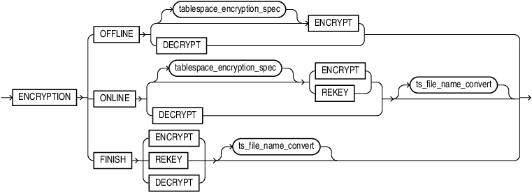

alter_tablespace_encryption
これらの句を使用すると、表領域を暗号化、復号化またはキー更新できます。
ONLINEは、ALTER TABLESPACE ENCRYPTIONのデフォルトです。
ONLINE
  • 表領域を暗号化するには、ENCRYPTを指定します。表領域は暗号化されていない必要があります。
  • 暗号化されている表領域を異なる暗号化アルゴリズムを使用して暗号化するには、REKEYを指定します。表領域は、作成時に暗号化されているか、オンライン変換(ONLINE ENCRYPT)により暗号化されている必要があります。
  • 表領域を復号化するには、DECRYPTを指定します。表領域は、作成時に暗号化されているか、オンライン変換(ONLINE ENCRYPT)により暗号化されている必要があります。
FINISH
オンライン変換操作が中断された場合は、FINISH句を使用して操作を完了します。ENCRYPT、DECRYPT、REKEYおよびts_file_name_convert句のセマンティクスは、ONLINE句と同じです。
FINISHを使用して、オンライン変換で表領域を暗号化、復号化またはキー更新できます。表領域は必ずオンラインにする。オンライン変換方法では、表領域内のデータファイルごとに新しいデータファイルが作成されます。このため、この句を使用する前に、ディスクの空き領域の量が、表領域で現在使用されているディスク領域の量以上であることを確認してください。
OFFLINE
この句を使用すると、オフライン変換により表領域を暗号化または復号化できます。表領域がオフラインになっているか、データベースがマウントされているが、オープンしていない必要があります。オフライン変換方法では、補助ディスク領域またはファイルは使用されません。既存のデータファイルが直接操作されます。このため、オフライン変換を実行する前に、表領域の全体バックアップを実行してください。
  • 表領域を暗号化するには、ENCRYPTを指定します。AES128、AES192またはAES256のアルゴリズムを使用して表領域を暗号化できます。表領域は暗号化されていない必要があります。
  • 表領域を復号化するには、DECRYPTを指定します。表領域は、オフライン変換(OFFLINE ENCRYPT)により事前に暗号化されている必要があります。
オフライン変換操作が中断された場合は、オフライン変換コマンドを再発行して操作を完了できます。
tablespace_encryption_spec
この句を使用すると、表領域を暗号化またはキー更新する際に使用する暗号化アルゴリズムを指定できます。この句を省略した場合、データファイルはAES128アルゴリズムを使用して暗号化されます。この句のセマンティクスの詳細は、CREATE TABLESPACEのドキュメントの「tablespace_encryption_spec」を参照してください。
この句を使用すると、オンライン変換中に作成される新しいデータファイルの名前がデータベースにより生成される方法を指定できます。
FILE_NAME_CONVERTを省略すると、Oracleは補助ファイルの名前を内部的に選択し、後でその名前を元の名前に戻します。
  • filename_patternには、既存のデータファイル名にある文字列を指定します。
  • replacement_filename_patternには、置換文字列を指定します。新しいデータファイルに名前が付けられるとき、filename_patternがreplacement_filename_patternに置換されます。
  • 表領域変換が終了した後に元のファイルを保持する場合は、KEEPを指定します。この句を省略した場合、変換が終了したときに元のファイルが削除されます。
alter_tablespace_encryption句の制限事項
一時表領域に対しては、オフライン変換およびオンライン変換は実行できません。

データファイルおよび一時ファイルの追加と削除: 例
次の文は、表領域にデータファイルを追加します。さらに多くの領域が必要な場合、10KBの新しいエクステントが最大100KBまで追加されます。
ALTER TABLESPACE tbs_03
    ADD DATAFILE 'tbs_f04.dbf'
    SIZE 100K
    AUTOEXTEND ON
    NEXT 10K
    MAXSIZE 100K;
次の文は、空のデータファイルを削除します。
    DROP DATAFILE 'tbs_f04.dbf';
次の文は、「一時表領域の作成: 例」で作成された一時表領域に一時ファイルを追加し、その後、削除します。
ALTER TABLESPACE temp_demo ADD TEMPFILE 'temp05.dbf' SIZE 5 AUTOEXTEND ON;
ALTER TABLESPACE temp_demo DROP TEMPFILE 'temp05.dbf';
