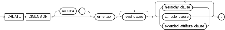

CREATE DIMENSION
目的
CREATE DIMENSION文を使用すると、ディメンションを作成できます。ディメンションは、列セットのペア間の親子関係を定義するもので、この列セットに含まれるすべての列は、同じ表の列である必要があります。ただし、1つの列集合(レベル)の列は、別の集合の列とは異なる表から得ることができます。オプティマイザは、マテリアライズド・ビューとの関係を使用してクエリー・リライトを行います。SQLアクセス・アドバイザは、この関係に基づいて、特定のマテリアライズド・ビューの作成を推奨します。

セマンティクス
schema
ディメンションを作成するスキーマを指定します。schemaを指定しない場合、自分のスキーマにそのディメンションが作成されます。
dimension
ディメンション名を指定します。名前は、「データベース・オブジェクトのネーミング規則」に指定されている要件を満たしている必要があります。
level_clause
level_clauseでは、ディメンションのレベルを指定します。レベルは、ディメンション階層および属性を定義します。
level
レベルの名前を指定します。
level_table . level_column
レベル内の列を指定します。最大32列を指定できます。この句で指定する表は、すでに存在している必要があります。
SKIP WHEN NULL
この句を指定すると、指定したレベルがNULLの場合、そのレベルはスキップされます。この句を使用すると、指定したレベルをスキップする代替パスによって、親子関係の階層のつながりを維持できます。「hierarchy_clause」を参照してください。

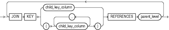

dimension_join_clause
dimension_join_clauseを使用すると、複数の表に列が含まれるディメンションに内部等価結合関係を指定できます。この句は、階層で指定されたすべての列が同じ表にあるとはかぎらない場合にのみ指定する必要があり、このときのみ指定できます。
child_key_column
親レベルの列と結合互換性のある1つ以上の列を指定します。
スキーマおよび各child_columnの表を指定しない場合、hierarchy_clauseのCHILD OF関係からスキーマおよび表が判断されます。child_key_columnのスキーマおよび列を指定する場合は、hierarchy_clauseのparent_levelの子のスキーマおよび列の表と一致している必要があります。
parent_level
レベル名を指定します。
結合ディメンションの制限事項
結合ディメンションには、次の制限事項があります。
  • 同じ階層の既存のレベルの組に対して、1つのdimension_join_clauseのみを指定できます。
  • child_key_columnsはNULL以外であり、親キーが一意でNULL以外である必要があります。条件を適用するために制約を定義する必要はありません。ただし、条件を満たさない場合、問合せが不適切な結果を戻すことがあります。
  • 各子キーは、parent_level表のキーと結合する必要があります。
  • 自己結合は使用できません。child_key_columnsを、parent_levelと同じ表に置くことはできません。
  • 子キー列は、すべて同じ表から得られたものである必要があります。
  • 子キー列数は、parent_levelの列数と一致し、列は結合可能である必要があります。
  • 親レベルが複数の列で構成されている場合のみ、子キー列を指定します。

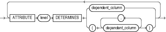

attribute_clause
attribute_clauseを使用すると、階層レベルによって一意に定義されている列を指定できます。levelの列は、dependent_columnsと同じ表からすべて得る必要があります。dependent_columnsは、level_clauseで指定されている必要はありません。
たとえば、階層レベルが市、都道府県名、および国の場合、市は市長、都道府県名は知事、国は首相を決定します。

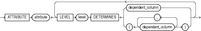

extended_attribute_clause
この句を使用すると、1つ以上のレベルと列の関係に属性名を指定できます。この句で作成する属性の種類は、attribute_clauseを使用して作成される属性の種類と同じです。唯一の違いは、属性にレベル名とは異なる名前を割り当てることができることです。
