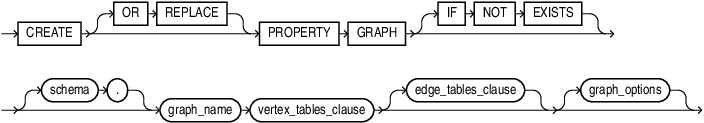

CREATE PROPERTY GRAPH
目的
プロパティ・グラフは、単純な表と複数の表、ハイブリッド・パーティション表、データベース・リンク、オブジェクト表、表ファンクションおよび多相表ファンクションのビューから作成できます。ビューは、集計、ウィンドウ・ファンクション、疑似列および仮想列を投影できます。ビューおよびネストされたビューのシノニムもサポートされています。
前提条件
自分のスキーマにプロパティ・グラフを作成する場合は、CREATE PROPERTY GRAPH権限が必要です。SYSおよびAUDSYS以外のスキーマのプロパティ・グラフを変更する場合は、CREATE ANY PROPERTY GRAPH権限が必要です。
構文

プロパティ・グラフは、vertex_tables_clauseを使用して作成する必要があります。
プロパティ・マップを含むスキーマを指定します。スキーマを省略すると、Oracle Databaseによって自分のスキーマにグラフが作成されます。
プロパティ・グラフは表およびビューに使用されるネームスペースを共有するため、プロパティ・グラフの名前を同じスキーマ内の別のオブジェクトに使用しないでください。名前の競合があると、ORA-00955が発生します。
OR REPLACEを指定すると、既存のプロパティ・グラフを再作成できます。この句を使用した場合、以前に付与されたオブジェクト権限を削除、再作成、再付与しなくても、既存のプロパティ・グラフの定義を変更できます。
すべてのマテリアライズド・ビューがプロパティ・グラフに依存している場合、そのマテリアライズド・ビューにはUNUSABLEというマークが付けられ、これらを使用可能な状態にリストアするためにフル・リフレッシュが必要になります。無効なマテリアライズド・ビューはクエリー・リライトで使用されることはなく、また、再コンパイルされるまでリフレッシュされません。

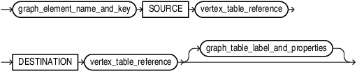

edge_tables_clause
edge_tables_clauseは、1つ以上のedge_table_definition句を指定する場合に使用します。それぞれのedge_table_definition句では、グラフのエッジ表を定義するために使用する基礎となるオブジェクトを指定します。
edge_table_definitionは、キーワードのSOURCEとDESTINATIONを使用することで、エッジのソースになる頂点表とエッジの宛先になる頂点表を明示的に定義するために使用します。
vertex_table_reference
エッジのソースと宛先では、vertex_table_referenceを指定します。vertex_table_referenceでは、次の3つのコンポーネントを指定します。
  • 頂点表のグラフ要素名graph_element_name
  • 外部キーとして扱われるエッジ表の列のリストgraph_element_key。
  • 参照キーとして扱われる参照先頂点表の列のリストcolumn_name_list
vertex_table_reference句のgraph_element_nameは、その前のvertex_tables_definition句で定義されている必要があります。vertex_tables_definitionで定義した頂点表の名前は、エッジのソース、宛先またはその両方として複数のエッジ表定義の定義に使用できます。

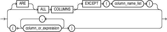

graph_table_label_properties_clause
プロパティは、グラフ要素表の定義に使用された基礎となるオブジェクトの列またはその列のSQL値式から導出されます。デフォルトでは、すべての表示可能列がプロパティにマップされ、プロパティの名前は、それらの列の名前にデフォルト設定されます。疑似列は、プロパティとして公開できません。
graph_table_label_properties_clauseのオプションは次のとおりです。
  • PROPERTIES [ ARE ] ALL COLUMNS
    グラフ要素表のすべての表示可能列は、列名と同じ名前が付いたラベルのプロパティとして公開されます。(これは、プロパティが指定されていない場合のデフォルトです)。キーとして使用されているすべての表示可能列もプロパティとして公開されることに注意してください。
  • PROPERTIES [ ARE ] ALL COLUMNS EXCEPT(column_name_list)
    すべての表示可能列は、明示的にリストされた列を除いて、ラベルのプロパティとして公開されます。このオプションは、プロパティとして公開されることのない列の数が、プロパティとして公開される列の数に比べて少ない場合に便利です。
  • PROPERTIES (column_name_list)
    明示的にリストした列のみが、列名と同じ名前が付いたラベルのプロパティになります。このオプションは、プロパティとして公開される列の数が、プロパティとして公開されることのない列の数に比べて少ない場合や、ユーザーが非表示の列を公開する場合に便利です。また、次に示すように、プロパティの一部またはすべての名前を変更する必要がある場合にも役立ちます。
  • PROPERTIES(column_name_list AS property_name )
    明示的にリストした列のみがラベルのプロパティになります。AS property_nameがcolumn_nameに追加されていると、プロパティ名としてproperty_nameが使用されます。それ以外の場合、プロパティ名はデフォルトで列名に設定されます。プロパティ名は、ラベルごとに1回のみ定義できます。AS句は、複数のグラフ要素表に1つのラベルを関連付ける場合に便利です。
  • PROPERTIES (value_expression AS property_name, ...)
    プロパティは、グラフ要素表の定義に使用した基礎となるオブジェクトの列に対する式として定義することもできます。この場合、AS句は必須です。値式は、スカラー式、ファンクション式または式リストになります。次の形式の式のみを含めることが可能です。
    • 基礎となるオブジェクトの列
    • 定数: 文字列または数値
    • DETERMINISTICファンクション: SQL組込みファンクションまたはPL/SQLファンクションのどちらか
      その他の式形式は有効ではありません(特に、副問合せ式および集計ファンクションは無効です)。式はスカラー・データ型のみを返すことができます。式で使用するSQL演算子は確定的であることが必要です
  • NO PROPERTIES
    このラベルでは、グラフ要素表に関連付けられた基礎となるオブジェクトの列は公開されません。
所定の頂点表またはエッジ表に対して、この頂点表またはエッジ表に適用された様々なラベルで公開されるプロパティは同じ定義であることが必要な点に注意してください。

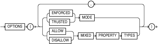

graph_options
OPTIONS句は、オプションのカンマ区切りリストを指定する場合に使用します。各オプションの出現は1回にかぎられます。グラフのモードは、ENFORCEDまたはTRUSTEDのどちらかに指定できます。同じ名前のプロパティでの複合型を許可または禁止できます。
ENFORCEDまたはTRUSTEDモード
プロパティ・グラフのオプションENFORCEDは、ENABLE VALIDATE状態の制約を通じてグラフ全体に保証が適用されることを意味します。
ENFORCEDを指定しない場合、モードはTRUSTEDになります。これがデフォルト・モードです。
次の場合に、プロパティ・グラフはENFORCEDモードになります。
  • そのすべてのグラフ要素表が、既存のENABLE VALIDATE主キー制約に一致する主キーで定義されているか、すべての列がNULL値不可のENABLE VALIDATE状態の一意キー制約で定義されている場合。
  • エッジ表からのすべての頂点表参照が、エッジ表と頂点表の基礎となるオブジェクトの間に既存のENABLE VALIDATE外部キー制約と一致する外部キーを使用して定義されていて、その外部キー制約がソースまたは宛先の頂点表参照を定義する場合。さらに、外部キー列にはNOT NULL制約が必要であり、ENABLE VALIDATE主キー制約または一意制約と非NULL制約の両方がソース表と宛先表のそれぞれの参照キーに対して定義されている必要があります。
これらの条件のいずれにも該当しない場合、プロパティ・グラフはTRUSTEDモードになります。これがデフォルト・モードです。

ALLOWまたはDISALLOW MIXED PROPERTY TYPES
DISALLOWは、同じ名前のプロパティの型は、どのラベルからのものであっても完全に同じであることを意味します。DISALLOWは、すべてのラベルにわたって特定のプロパティが同じ型を持つようにする場合に使用します。
ALLOWは、異なるラベルで公開される同じ名前のプロパティの型を個別に設定でき、同じラベルからの同じ名前のプロパティの型がUNION互換になるようにすることを意味します。
DISALLOW MIXED PROPERTY TYPESを指定する場合、特定の名前のプロパティは、すべてのラベルで完全に同じタイプであることが必要です。このオプションでは、複数のグラフ要素表に関連付けられたラベルを同じデータ型で定義する必要もあることに注意してください。
この表は、互換性ルールの概要を示しています。
表14-2 混合プロパティ型の互換性ルール
オプション ALLOW DISALLOW
同じラベルの異なる定義で同じ名前を持つプロパティ
型はUNION互換であることが必要です
型は一致することが必要です
異なるラベルからの同じ名前のプロパティ
すべて
型は一致することが必要です
DISALLOW MIXED PROPERTY TYPESはデフォルトです。
