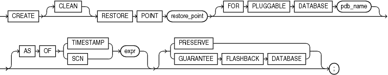

構文
create_restore_point::=
セマンティクス
CLEAN
CLEANは、PDBリストア・ポイントを作成する際にのみ指定できます。PDBは共有UNDOを使用する必要があり、未処理のトランザクションがない状態でクローズする必要があります。共有UNDOを使用してPDBをフラッシュバックしてPDBリストア・ポイントをクリーンにする場合、バックアップをリストアしたりクローン・インスタンスを作成する必要はありません。このため、共有UNDOを使用してPDBをSCNまたは他のタイプのリストア・ポイントにフラッシュバックするよりも高速です。
restore_point
リストア・ポイントの名前を指定します。名前は、「データベース・オブジェクトのネーミング規則」に指定されている要件を満たしている必要があります。
マルチテナント環境では、CDBとPDBはリストア・ポイント用の独自のネームスペースを持ちます。このため、CDBおよび各PDBは同じ名前のリストア・ポイントを持つことがあります。PDB内でまたはPDB操作でリストア・ポイント名を指定すると、最初に名前が当該PDBのPDBリストア・ポイントとして解釈されます。指定された名前のPDBリストア・ポイントが見つからない場合、CDBリストア・ポイントとして解釈されます。
データベースには、2048個以上の通常のリストア・ポイントを保持できます。マルチテナント環境では、CDBはCDB全体で少なくとも2048の通常のリストア・ポイント(PDBリストア・ポイントを含む)を保持できます。通常のリストア・ポイントは、少なくとも初期化パラメータCONTROL_FILE_RECORD_KEEP_TIMEで指定された日数はデータベース内に保持されます。そのパラメータのデフォルト値は7日です。保証付きのリストア・ポイントは、ユーザーが明示的に削除するまでデータベース内に保持されます。
PRESERVEもGUARANTEE FLASHBACK DATABASEも指定しない場合、結果のリストア・ポイントによって、DB_FLASHBACK_RETENTION_TARGET初期化パラメータで設定された期間内のリストア・ポイントにデータベースをフラッシュバックできます。そのようなリストア・ポイントは、データベースによって自動的に管理されます。リストア・ポイントの数が、前述のrestore_pointで定められた最大数に達すると、最も古いリストア・ポイントが自動的に削除されます。一定の状況では長期バックアップのリストアに使用するために、リストア・ポイントはRMANリカバリ・カタログに保持されます。DROP RESTORE POINT文を使用して、リストア・ポイントを明示的に削除することもできます。
FOR PLUGGABLE DATABASE
この句を使用すると、ルートに接続されている場合にPDBリストア・ポイントを作成できます。pdb_nameには、PDBの名前を指定します。
リストア・ポイントを作成するPDBに接続されている場合、この句を指定する必要はありません。ただし、この句を指定する場合は、接続しているPDBの名前を指定する必要があります。
AS OF句
この句を使用すると、過去の指定した日時またはSCNでリストア・ポイントを作成できます。TIMESTAMPを指定する場合、exprは過去の日時となる有効な日時式である必要があります。SCNを指定する場合、exprは過去のデータベースの有効なSCNである必要があります。どちらの場合にも、exprはデータベースの現行のインカネーションの日時またはSCNを参照する必要があります。
PRESERVE
PRESERVEを指定すると、リストア・ポイントを明示的に削除する必要があることを指定できます。このようなリストア・ポイントは、フラッシュバック・データベースを保持するのに有効です。
保証付きリストア・ポイントの場合、初期化パラメータDB_FLASHBACK_RETENTION_TARGETの設定とは無関係に、データベースをリストア・ポイントに確定的にフラッシュバックできます。フラッシュバック機能が保証されるかどうかは、高速リカバリ領域に十分な使用可能スペースがあるかどうかによって決まります。
保証付きリストア・ポイントで保証されるのは、データベースを保証付きリストア・ポイントにフラッシュバックするのに十分なフラッシュバック・ログが、データベースに保持されるということのみです。すべての表を同じリストア・ポイントにフラッシュバックするのに十分なUNDOがデータベースに保持されるかどうかは保証されません。
保証付きリストア・ポイントは、常に保存されます。DROP RESTORE POINT文を使用してユーザーが明示的に削除する必要があります。このリストア・ポイントは、期限切れになることはありません。保証付きリストア・ポイントは、高速リカバリ領域内の領域を大量に使用する場合があります。このため、保証付きリストア・ポイントは十分に検討したうえで作成することをお薦めします。
