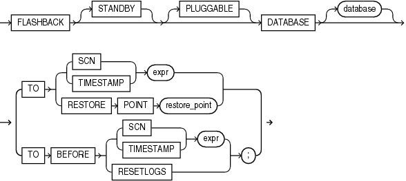

flashback_database::=

STANDBY
STANDBYを指定すると、スタンバイ・データベースを以前のSCNまたは時点まで戻すことができます。スタンバイ・データベースではない場合、エラーが戻されます。この句を省略すると、databaseには、プライマリ・データベースまたはスタンバイ・データベースのどちらでも指定できます。
関連項目:
スタンバイ・データベースでFLASHBACK DATABASEを使用して複数の遅延を実現する方法については、『Oracle Data Guard概要および管理』を参照してください。
PLUGGABLE
PLUGGABLEを指定してPDBをフラッシュバックします。現在のコンテナがルートまたはフラッシュバックするPDBのどちらであっても、この句を指定する必要があります。
PDBのフラッシュバックの制限事項
  • プロキシPDBをフラッシュバックすることはできません。
  • CDBが共有UNDOモードの場合は、PDBリストア・ポイントをクリーン・アップする場合にのみPDBをフラッシュバックできます。詳細は、CREATE RESTORE POINTのCLEAN句を参照してください。
database
CDBをフラッシュバックする場合、必要に応じてフラッシュバックするデータベースの名前を指定できます。databaseを省略した場合は、初期化パラメータDB_NAMEの値によって特定されたデータベースがフラッシュバックされます。
PDBをフラッシュバックする際に現在のコンテナがルートである場合、databaseを使用してフラッシュバックするPDBの名前を指定します。PDBをフラッシュバックする際に現在のコンテナがそのPDBである場合、オプションでdatabaseを使用してPDB名を指定できます。
TO SCN句
システム変更番号(SCN)を指定します。
  • TO SCNでは、指定したSCNの状態にデータベースが戻されます。
  • TO BEFORE SCNでは、指定したSCNの直前のSCNの状態にデータベースが戻されます。
現行のSCNを判断するには、V$DATABASEビューのCURRENT_SCN列を問い合せます。これによって、高リスクのバッチ・ジョブを実行する前などに、SCNをスプール・ファイルに保存することもできます。
TO TIMESTAMP句
有効な日時式を指定します。
  • TO TIMESTAMPでは、指定したタイムスタンプ時点の状態にデータベースが戻されます。
  • TO BEFORE TIMESTAMPでは、指定したタイムスタンプの1秒前の状態にデータベースが戻されます。
タイムスタンプには、基準の値(SYSDATEなど)からのオフセットか、またはシステム・タイムスタンプの絶対値を指定できます。
TO RESTORE POINT句
この句を使用すると、指定したリストア・ポイントにデータベースをフラッシュバックできます。フラッシュバック・データベースが使用可能になっていない場合、このFLASHBACK DATABASE文では、この句のみを指定できます。データベースのモードがFLASHBACKでない場合、前述の「前提条件」で示したように、これは、この文で指定可能な唯一の句です。
RESETLOGS
TO BEFORE RESETLOGSを指定すると、データベースを最後のリセットログ操作(ALTER DATABASE OPEN RESETLOGS)の直前の状態にフラッシュバックできます。
関連項目:
この句の詳細は、『Oracle Databaseバックアップおよびリカバリ・ユーザーズ・ガイド』を参照してください。
