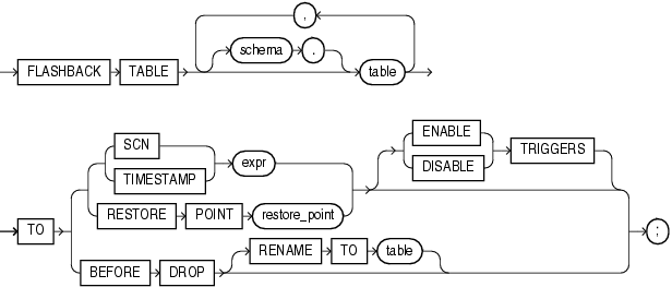

構文
flashback_table::=
セマンティクス
Oracle Flashback Tableの操作中は、フラッシュバック・リストに指定されたすべての表が、排他DMLロックによってロックされます。これらのロックによって、表を以前の状態に戻す操作の間に、それらの表に他の操作が行われなくなります。
表のフラッシュバック操作は、フラッシュバック・リストに指定された表の数に関係なく、1回のトランザクションで実行されます。すべての表が以前の状態に戻されるか、何も戻されないかのいずれかです。いずれかの表のフラッシュバック操作が正常に実行されなかった場合、この文全体が正常に実行されません。
表のフラッシュバック操作が完了すると、表内のデータは、指定した過去の状態の表と同一になります。ただし、FLASHBACK TABLE TO SCNまたはTIMESTAMPでは行IDが保持されず、FLASHBACK TABLE TO BEFORE DROPでは参照制約がリカバリされません。
表に関連付けられた統計情報は、以前の形式には戻されません。 表の現行の索引は戻され、フラッシュバック時点での表の状態が反映されます。 現行の索引がフラッシュバック時点で存在していなかった場合、その索引は、フラッシュバック時点の表の状態を反映するように更新されます。ただし、フラッシュバック時点から現時点の間に削除された索引は、リストアされません。
schema
表が含まれているスキーマを指定します。schemaを指定しない場合、表は自分のスキーマ内にあるとみなされます。
table
以前の状態に戻すデータを含む1つ以上の表の名前を指定します。

TO SCN句
表を戻す時点に対応するシステム変更番号(SCN)を指定します。exprは、有効なSCNに評価される数値である必要があります。
TO TIMESTAMP句
表を戻す時点に対応するタイムスタンプ値を指定します。exprは、過去の有効なタイムスタンプに評価される必要があります。表は、指定したタイムスタンプの約3秒以内の時点にフラッシュバックされます。
TO RESTORE POINT句
表をフラッシュバックするリストア・ポイントを指定します。リストア・ポイントは作成済である必要があります。
関連項目:
リストア・ポイントの作成の詳細は、「CREATE RESTORE POINT」を参照してください。
ENABLE | DISABLE TRIGGERS
デフォルトでは、表のフラッシュバック操作中は、tableに定義したすべての有効なトリガーが無効にされ、表のフラッシュバック操作の完了後に再度有効にされます。このデフォルト動作を上書きして、フラッシュバック処理中もトリガーを有効にする必要がある場合、ENABLE TRIGGERSを指定します。
この句は、tableに定義され、すでに有効にされているデータベース・トリガーのみに影響します。現在無効になっているトリガーを選択して有効にするには、ALTER TABLE ... enable_disable_clauseを使用してから、FLASHBACK TABLE文にENABLE TRIGGERS句を指定して発行します。
TO BEFORE DROP句
この句を使用すると、削除された表およびすべての依存するオブジェクトをごみ箱から取り出すことができます。表は、SYSTEM表領域以外のローカル管理表領域内に置いておく必要があります。

RENAME TO句
この句を使用すると、ごみ箱から取り出される表に新しい名前を指定できます。
