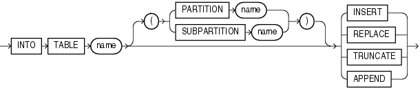

  7. INTO TABLE句を使用して、表、フィールドおよびデータ型を識別できます。この句で、データ・ファイル内のレコード間、およびデータベース内の表の関係を定義します。詳細は、「表名の指定」を参照してください。

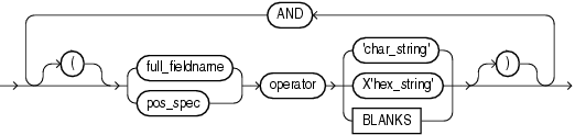

  8. WHEN句には、1つ以上のフィールド条件を指定します。SQL*Loaderで、この条件に基づいてデータをロードするかどうかを判断します。詳細は、「条件に基づいたレコードのロード」を参照してください。

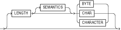

9.16.5.5 文字長セマンティクス
バイト長セマンティクスは、UTF16文字セット(デフォルトで文字長セマンティクスを使用します)を使用するデータ・ファイル以外のすべてのデータ・ファイルのデフォルトです。
デフォルトに上書きするには、次の構文で示すとおり、CHARまたはCHARACTERを指定します。
LENGTHパラメータは、SQL*Loader制御ファイルのCHARACTERSETパラメータの後に置かれます。LENGTHパラメータは、プライマリ・データ・ファイルに関する構文の指定のみではなく、LOBFILEデータ・ファイルおよびセカンダリ・データ・ファイル(SDF)にも適用されます。INFILEパラメータの前のLENGTH指定は、プライマリ・データ・ファイルのリスト全体に適用されます。プライマリ・データ・ファイルに対するLENGTH指定は、LOBFILEおよびSDFに対するデフォルトとして使用されます。LOBFILEおよびSDF仕様でLENGTHを指定することによって、デフォルトを上書きできます。CHARACTERSETパラメータとは異なり、LENGTHパラメータは、制御ファイル内に含まれるデータ(INFILE *構文)に適用されます。
LENGTHパラメータに対しては、CHARのかわりにCHARACTERを指定できます。

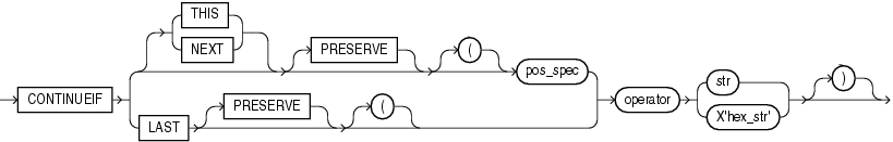

9.18.2 CONTINUEIFを使用した論理レコードの作成
結合する物理レコードの数が異なる場合は、SQL*LoaderでCONTINUEIFを使用します。
CONTINUEIF句を使用する場合は、後に条件を指定します。この条件は、各物理レコードが読み込まれるたびに評価されます。たとえば、2つのレコードがあって、その最初のレコードの80バイト目にポンド記号(#)がある場合、2つのレコードを結合できます。この場合、指定の位置に他の文字があると、2番目のレコードは最初のレコードに結合されません。
次に、CONTINUEIFの完全な構文を示します。この構文で、さらに柔軟な処理を実行できます。
次の表では、CONTINUEIF句のパラメータについて説明します。
表9-2 CONTINUEIF句のパラメータ
パラメータ 説明
THIS
現在のレコードについて条件が真のとき、次の物理レコードを読み込んで現在のレコードに連結します。この処理は、条件が偽になるまで繰り返されます。条件が偽になると、現在の物理レコードが現在の論理レコードを構成する最後の物理レコードになります。THISはデフォルトです。
NEXT
次のレコードで条件が真になると、現在の物理レコードを現在の論理レコードに連結します。この処理は、条件が偽になるまで繰り返されます。
operator
サポートされているのは等号演算子(=)と不等号演算子(!= または<>)です。
等号演算子を指定すると、フィールドと比較文字列が完全に一致したときに、条件が真となります。不等号演算子を指定した場合は、どの文字が異なっていても、条件は真となります。
LAST
レコードの最後の文字(空白以外)に対して、THISと同様の条件判断を行います。現在の物理レコードの最後の文字(空白以外)が条件を満たしていると、次の物理レコードが読み込まれ、現在の物理レコードに連結されます。この処理は、条件が偽になるまで繰り返されます。現在のレコードに関して条件が偽になると、現在の物理レコードが現在の論理レコードを構成する最後の物理レコードになります。
LASTには、単一の文字継続フィールドのみを使用できます(これに対し、THISおよびNEXTには、複数の文字継続フィールドを使用できます)。
pos_spec
物理レコード中の列の開始番号と終了番号です。
列番号は1から始まります。ハイフンまたはコロンを使用することもできます(start-endまたはstart:end)。
endを省略すると、継続フィールドの長さには、指定されたバイト列または文字列の長さが取られます。endが指定されていて、それによって決まる継続フィールドの長さが指定されたバイト列または文字列の長さと異なる場合は、短い方に不足分を埋めるための文字が追加されます。文字列の場合は空白が追加され、16進数のバイト列の場合は0(ゼロ)が追加されます。
str
startとendで定義された継続フィールドと比較する文字列です。比較演算の内容は、operatorで指定された演算子によって異なります。文字列は一重引用符または二重引用符で囲みます。文字列は1文字ずつ比較され、必要があれば、空白埋め文字が右側に追加されます。
X'hex-str'
16進形式で指定された文字列で、使用方法はstrと同じです。たとえば、X'1FB033'と表記した場合は、1F、B0、33の値を持つ3バイトの16進文字列を意味します。
PRESERVE
論理レコードには''char_string'またはX 'hex_string'が含まれます。デフォルトでは、これらは排除されます。
CONTINUEIF句の中で指定する位置は、各物理レコード中の位置を示します。物理レコード中の位置が参照されるのは、この場合のみです。これ以外の場合、参照先は論理レコードとなります。
CONTINUEIF THISおよびCONTINUEIF LASTでは、PRESERVEパラメータを指定しない場合、論理レコードの作成時にすべての物理レコードから継続フィールドが削除されます。継続フィールドが読み込まれるまでは、データは同じ論理レコードに連結します。たとえば、CONTINUEIF THIS(3:5)='***'を指定すると、3から5までの位置がすべてのレコードから削除されます。つまり、レコードの3から5までの位置にある継続文字が削除されます。また、3から5までの位置にある文字は、継続文字が3から5までの位置にない場合でもレコードから削除されます。
CONTINUEIF THISおよびCONTINUEIF LASTの場合、PRESERVEパラメータを使用した場合、論理レコードの作成時にすべての物理レコードに継続フィールドが保持されます。
CONTINUEIF LASTは、CONTINUEIF THISおよびCONTINUEIF NEXTとは異なります。CONTINUEIF LASTでは、継続フィールドの位置がレコードごとに異なり、PRESERVEが指定されていない場合でも、継続フィールドは削除されません。

9.19.2 INTO TABLE句
SQL*LoaderのINTO TABLE句が持つ様々な機能の1つに、データのロード先となる表を指定する機能があります。
用途
データのロード先となる表を指定し、データのロード方法を制御します。
複数の表にロードするには、それぞれの表に対してINTO TABLE句を指定する必要があります。
INTO TABLE句を記述する場合、キーワードINTO TABLEの次に、データを受け取るOracle Databaseの表名を指定します。
構文
構文は次のとおりです。
使用上のノート

9.19.7 条件に基づいたレコードのロード
WHEN句を使用して論理レコード中の条件をテストし、その論理レコードをロードするか廃棄するかを選択できます。
WHEN句を表名の後に記述し、その後にフィールド条件を1つ以上指定します。field_conditionの構文は、次のとおりです。
たとえば、次のように指定すると、第5列の値がqであるレコードがすべてロードされます。
WHEN (5) = 'q'
WHEN句では各条件の前にANDを使用して、複数の条件を設定できます。小カッコの指定は任意ですが、ANDによって複数の条件を設定している場合は、あいまいさを避けるために必ず使用してください。たとえば:
WHEN (deptno = '10') AND (job = 'SALES')

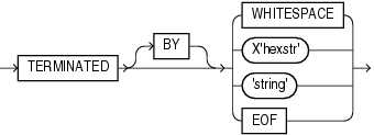

9.19.9.2 termination_spec
termination_specは、デフォルトの終了デリミタおよび囲みデリミタを指定するために使用します。
termination_specの構文
ノート:
終了記号の文字列には、1つ以上の文字が含まれます。また、TERMINATED BY EOFは、LOBFILEからのLOBのロードにのみ適用されます。
