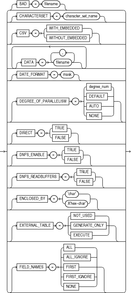

13.3 SQL*Loaderエクスプレス・モードのパラメータ・リファレンス
この項では、SQL*Loaderエクスプレス・モードで使用できるパラメータについて説明します。
一部のパラメータの名前は通常のSQL*Loaderで使用されるパラメータと同じですが、動作が異なる場合があります。説明をよく読んで、想定される動作を確認してください。
ノート:
パラメータ値に引用符が含まれる場合、それらはパラメータ・ファイルで指定することをお薦めします。データ・ポンプ・エクスポート・コマンドライン・モードで使用可能なパラメータの「データ・ポンプ・コマンドラインでの引用符の使用」を参照してください。ここで説明する内容は、SQL*Loaderエクスプレス・モードにも関係します。
13.3.1 BAD

13.3.3 CSV
SQL*Loaderエクスプレス・モードのCSVパラメータを使用すると、CSV形式のファイルに埋込みのレコード終了記号が付いたフィールドが含まれているかどうかを指定できます。
デフォルト
コマンドラインでCSVパラメータを指定しない場合、SQL*Loaderエクスプレスでは、ロードされるCSVファイルに埋込み文字や囲み文字を含まないデータが存在するものと想定されます。
コマンドラインでCSV=WITHOUT_EMBEDDEDを指定する場合、SQL*Loaderエクスプレスでは、ロードされるCSVファイルに埋込み文字を含まないデータと、オプションで「"」に囲まれたデータが存在するものと想定されます。
用途
CSVパラメータによって、ロードされるカンマ区切り値(CSV)形式のファイルにレコード終了記号の埋込みフィールドが含まれるかどうかを指定するオプションが提供されます。
構文
CSV=[WITH_EMBEDDED | WITHOUT_EMBEDDED]

13.3.4 DATA
SQL*Loaderエクスプレス・モードのDATAパラメータでは、ロードするデータが含まれているデータ・ファイルの名前を指定します。
デフォルト
表名と同じ名前ですが、拡張子は.datになります。
用途
DATAパラメータは、ロードするデータが含まれているデータ・ファイルの名前を指定します。
構文
DATA=data-file-name

13.3.5 DATE_FORMAT
SQL*Loaderエクスプレス・モードのDATE_FORMATパラメータは、すべての日付フィールドのデフォルト値をオーバーライドする日付書式を指定します。
デフォルト
DATE_FORMATパラメータが指定されていない場合、環境変数NLS_DATE_FORMAT、NLS_LANGUAGEまたはNLS_DATE_LANGUAGEの設定が使用されます(SQL*Loaderセッションに対して定義されている場合)。NLS_DATE_FORMATが定義されていない場合、日付は、NLS_TERRITORYの設定によって定義されるデフォルト書式であるとみなされます。
用途
DATE_FORMATパラメータでは、すべての日付フィールドのデフォルト値に優先する日付書式を指定します。
構文
DATE_FORMAT=mask

13.3.6 DEGREE_OF_PARALLELISM
SQL*Loaderエクスプレス・モードのDEGREE_OF_PARALLELISMパラメータは、ロードで使用する並列度を指定します。
デフォルト
NONE
用途
DEGREE_OF_PARALLELISMパラメータでは、ロード操作中に使用する並列度を指定します。
構文および説明
DEGREE_OF_PARALLELISM=[degree-num|DEFAULT|AUTO|NONE]

13.3.7 DIRECT
SQL*Loaderエクスプレス・モードのDIRECTパラメータは、従来型パスまたはダイレクト・パスのどちらのロード方法を使用するかを指定します。
デフォルト
デフォルトなし。
用途
DIRECTパラメータでは、従来型パスまたはダイレクト・パスのどちらのロード方法を使用するかを指定します。
構文
DIRECT=[TRUE|FALSE]

13.3.8 DNFS_ENABLE
SQL*Loaderエクスプレス・モードのDNFS_ENABLEパラメータを使用すると、SQL*Loader操作中の入力データ・ファイルに対するDirect NFSクライアントの使用を有効化および無効化できます。
デフォルト
TRUE
用途
DNFS_ENABLEパラメータでは、SQL*Loader操作中の入力データ・ファイルに対するDirect NFSクライアントの使用を有効化および無効化できます。
Direct NFSクライアントは、Oracleがファイル・サーバー上のファイルにアクセスする際のパフォーマンスを向上するために、ファイル・サーバーで実装できるAPIです。
構文
構文は次のとおりです。
DNFS_ENABLE=[TRUE|FALSE]

13.3.9 DNFS_READBUFFERS
SQL*Loaderエクスプレス・モードのDNFS_READBUFFERSパラメータを使用すると、Direct NFSクライアントで使用される読取りバッファの数を制御できます。
デフォルト
4
用途
DNFS_READBUFFERSパラメータでは、Direct NFSクライアントによって使用される読取りバッファの数を制御できます。Direct NFSクライアントは、Oracleがファイル・サーバー上のファイルにアクセスする際のパフォーマンスを向上するために、ファイル・サーバーで実装できるAPIです。
構文
構文は次のとおりです。
DNFS_READBUFFERS = n

13.3.10 ENCLOSED_BY
SQL*Loaderエクスプレス・モードのENCLOSED_BYパラメータでは、フィールドの囲み文字列を指定します。
デフォルト
デフォルトは、囲み文字なしです。
用途
構文
ENCLOSED_BY=['string'|x'hex-string']

13.3.11 EXTERNAL_TABLE
SQL*Loaderエクスプレス・モードのEXTERNAL_TABLEパラメータは、外部表のオプションを使用してデータをロードするかどうかを決定します。

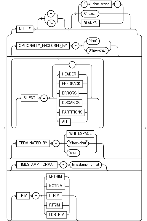

SODAコレクションでの使用がサポートされている制御ファイル・オプション
コマンドライン・パラメータは、OPTIONS句を使用すると制御ファイル内にも指定できます。
SQL*Loaderでは、以下にリストされていないコマンドライン・パラメータを使用してSODAコレクションをロードしようとすると、エラーが発生します。
13.5 SQL*Loaderエクスプレス・モードの構文図
SQL*Loaderエクスプレス・モードのオプションについて理解するために、ここに示した図形式の構文ガイド(線路図またはDDL構文図と呼ぶこともあります)を参照してください。
図形式の構文表記法の理解
使用される構文の表記法については、次を参照してください。
構文図の読み方
express_init
次の構文図は、前の構文図のexpress_optionsに含まれるパラメータを示します。次の構文図に示されているSQL*Loaderエクスプレス・モードのパラメータは、すべてオプションで、SQL*Loaderコマンドラインに任意の順序で指定できます。そのため、これらは単純なアルファベット順で示します。
