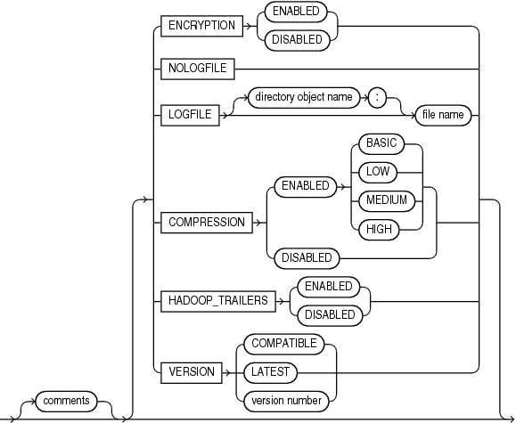

16.2 access_parameters句
ORACLE_DATAPUMPアクセス・ドライバの外部表を作成する場合、access_parameters句に特定のパラメータを指定できます。
この句およびその個別のパラメータはオプションです。たとえば、LOGFILEを指定し、VERSIONは指定しない、またはその逆も可能です。access_parameters句の構文は次のとおりです。
ノート:
これらのアクセス・パラメータは、SQL文のCREATE TABLE...ORGANIZATION EXTERNALのopaque_format_specとしてまとめて参照されます。
関連トピック
関連項目:
SQL CREATE TABLE...ORGANIZATION EXTERNAL文を使用するときにopaque_format_specを指定する方法の詳細は、『Oracle AI Database SQL言語リファレンス』のCREATE TABLEを参照してください。
