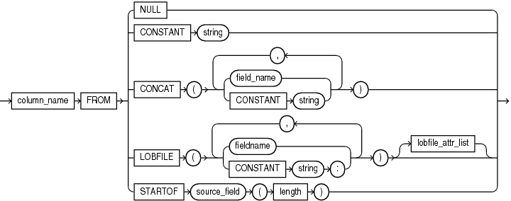

column_transforms
column_transforms句はオプションであり、データ・ファイルの列に直接マップされない外部表の列のロード方法を記述するために使用します。NULL、CONSTANT、CONCATおよびLOBFILE変換を使用して行います。構文の詳細は、「column_transforms句」を参照してください。

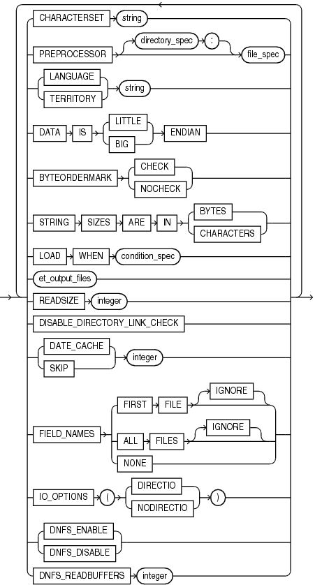

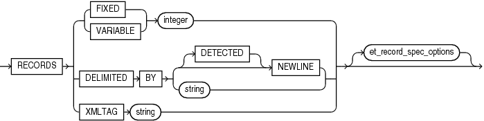

record_format_info句はオプションです。record_format_info句の構文は次のとおりです。
et_record_spec_options句を使用すると、追加の書式情報をオプションで指定できます。書式オプションは必要な数だけ任意の順序で指定できます。オプションの構文は次のとおりです。

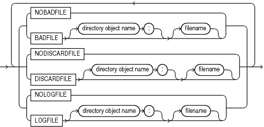

次のet_output_filesの図に、不良ファイル、廃棄ファイルおよびログ・ファイルを指定するオプションを示します。これらの句ごとに、ディレクトリ・オブジェクト名またはファイル名(あるいはその両方)を指定する必要があります。

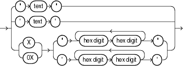

DELIMITED BY stringを指定する場合、stringはテキストにするか、引用符で囲んだOXまたはXで始まる一連の16進数にします。文字列がテキストの場合は、データ・ファイルの文字セットに変換され、その結果がレコードの境界の識別に使用されます。
次の条件を満たす場合は、デリミタの識別には16進数字を使用する必要があります。
  • アクセス・パラメータの文字セットがデータ・ファイルの文字セットとは異なる場合。
  • 区切り文字列中にデータ・ファイルの文字セットに変換できない文字がある場合。
16進数字はバイトに変換されます。16進文字列では文字セットの変換は実行されません。

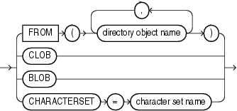

ロードするファイルにORACLE_LOADERアクセス・ドライバでサポートしていない形式のデータ・レコードが含まれる場合は、PREPROCESSOR句を使用して、ユーザーが用意するプリプロセッサ・プログラムを指定し、そのプログラムをすべてのデータ・ファイルに対して実行します。プログラムの指定は、引数を使用する場合にシェル・スクリプトに入れる必要があります(「file_spec」の説明を参照)。
プリプロセッサ・プログラムは、アクセス・ドライバがサポートするレコード形式にデータを変換し、変換したレコード・データを標準出力(stdout)に書き出します。アクセス・ドライバはそのデータを入力として読み取ることになります。

15.3.8 PREPROCESSOR_TIMEOUT
プリプロセッサ・プログラムのタイムアウト期間を延長するには、record_format_info PREPROCESSOR_TIMEOUT句を使用します。
デフォルト
ありません。
用途
プリプロセッサの実行時にタイムアウトが発生し、プリプロセッサの実行にさらに時間が必要であると思われる場合は、プリプロセッサがアクセス・ドライバへの出力の生成を開始するまでPREPROCESSOR_TIMEOUTが待機する値(秒単位)を指定できます。
構文
PREPROCESSOR_TIMEOUT句の構文は次のとおりです。ここで、secondsはタイムアウトがトリガーされるまでの秒数を示す数値です。
PREPROCESSOR_TIMEOUT seconds

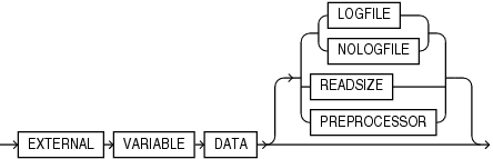

15.3.9 EXTERNAL VARIABLE DATA
ORACLE_DATAPUMPアクセス・ドライバで生成されたダンプ・ファイルをOracle SQL Connector for HDFSにロードするには、EXTERNAL VARIABLE DATA句を使用します。
デフォルト
ありません。
用途
EXTERNAL VARIABLE DATA句を指定し、ORACLE_LOADERアクセス・ドライバを使用してORACLE_DATAPUMPアクセス・ドライバで生成されたダンプ・ファイルをロードします。
ノート:
EXTERNAL VARIABLE DATA句がOracle SQL Connector for Hadoop Distributed File System (HDFS)とともに使用する場合にのみ、有効です。Oracle SQL Connector for HDFSの詳細は、『Oracle Big Data Connectorsユーザーズ・ガイド』を参照してください。
構文および説明
EXTERNAL VARIABLE DATA句には、次のアクセス・パラメータのみが使用できます。
  • LOGFILE | NOLOGFILE
  • READSIZE
  • PREPROCESSOR
ノート:
パラメータDISABLE_DIRECTORY_LINK_CHECKはサポート対象外となりました。
例
ここに示すEXTERNAL VARIABLE DATA句の使用例は、次のシナリオが該当します。
  • deptxt1.dmpダンプ・ファイルは、事前にORACLE_DATAPUMPアクセス・ドライバで生成されています。
  • PREPROCESSORパラメータで指定されたtkexcatプログラムは、入力データの処理に使用するためにユーザーが用意したプログラムです。
CREATE TABLE deptxt1
   deptno  number(2),
   dname   varchar2(14),
   loc     varchar2(13)
ORGANIZATION EXTERNAL
  TYPE ORACLE_LOADER
  DEFAULT DIRECTORY dpump_dir
  ACCESS PARAMETERS
    LOGFILE 'deptxt1.log'
    READSIZE=10000
    PREPROCESSOR tkexcat
  LOCATION ('deptxt1.dmp')
REJECT LIMIT UNLIMITED
15.3.10 LANGUAGE
LANGUAGE句を使用すると、言語名(FRENCHなど)を指定できます。この言語名から、データのロケールに依存する情報が得られます。
次に、言語名から得られる情報のタイプの例を示します。
  • 月と日の名前およびその略称
  • A.M.、P.M.、A.D.およびB.C.と同じ内容を表す記号
  • ORDER BY SQL句が指定されている場合の文字データのデフォルトのソート順序
  • 筆記方向(右から左、左から右)
  • 肯定および否定応答の文字列(たとえばYESとNO)
関連項目:
Oracleでサポートされる言語のリストは、『Oracle Databaseグローバリゼーション・サポート・ガイド』を参照してください。
15.3.11 TERRITORY
TERRITORY句を使用すると、地域名を指定して、入力データの特性をより詳細に指定することができます。
たとえば、カンマではなく小数点(531,298のかわりに531.298など)が数字に使用される国もあります。
関連項目:
Oracleでサポートされる地域のリストは、『Oracle Databaseグローバリゼーション・サポート・ガイド』を参照してください。
15.3.12 DATA IS...ENDIAN
DATA IS...ENDIAN句を使用して、データ・ファイルを生成したプラットフォームによってバイト順序が異なるデータのエンディアンを指定します。
用途
使用上のノート
次の型のフィールドは、この句の影響を受けます。
  • INTEGER
  • UNSIGNED INTEGER
  • FLOAT
  • BINARY_FLOAT
  • DOUBLE
  • BINARY_DOUBLE
  • VARCHAR(数値のみ)
  • VARRAW(数値のみ)
  • UTF16文字セットの任意の文字データ型
  • RECORDS DELIMITED BY string,によって指定するUTF16文字セット文字列
Microsoft Windowsベースのプラットフォームでは、リトル・エンディアン・データが生成されます。ビッグ・エンディアン・プラットフォームには、Oracle SolarisおよびIBM zSeriesベースのLinuxが含まれます。DATA IS...ENDIAN句を指定しない場合、データは、アクセス・ドライバが実行されているプラットフォームと同じエンディアンになります。UTF-16データ・ファイルには、ファイルの先頭にデータのエンディアンを示すマークがある場合があります。存在する場合、このマークはDATA IS...ENDIAN句をオーバーライドします。
15.3.13 BYTEORDERMARK [CHECK | NOCHECK]
record_format_info BYTEORDERMARK句を使用すると、バイト順序マーク(BOM)の有無をデータファイルでチェックするかどうかを指定できます。
デフォルト
CHECK
構文
用途
BYTEORDERMARK句を使用すると、バイト順序マーク(BOM)の有無をデータファイルでチェックするかどうかを指定できます。この句は、文字セットがUnicodeの場合にのみ有効です。
BYTEORDERMARK NOCHECKを指定すると、データ・ファイルにBOMが存在するかどうかが確認されず、データ・ファイルのすべてのデータがデータとして読み込まれます。
BYTEORDERMARK CHECKを指定すると、データ・ファイルにBOMがあるかどうかを確認します。これはUnicode文字セットのデータ・ファイルについてのデフォルト動作です。
使用上のノート
次に、使用例をいくつか示します。
  • データをリトル・エンディアンまたはビッグ・エンディアンとして指定し、CHECKを指定したときにそのエンディアンがデータ・ファイルと一致していないと判断された場合は、エラーが返されます。たとえば、次のパラメータを指定したとします。
    DATA IS LITTLE ENDIAN
    BYTEORDERMARK CHECK
    Unicodeデータ・ファイル内にBOMが存在するかどうかが確認され、そのデータが実際にはビッグ・エンディアンであった場合は、リトル・エンディアンを指定していたため、エラーが返されます。
  • BOMが存在せず、DATA IS...ENDIANパラメータを使用してエンディアンを指定しない場合は、プラットフォームのエンディアンが使用されます。
  • BYTE ORDER MARK NOCHECKを指定し、DATA IS...ENDIANパラメータを使用してエンディアンを指定した場合は、そのエンディアン値が使用されます。それ以外の場合は、プラットフォームのエンディアンが使用されます。
15.3.14 STRING SIZES ARE IN
record_format_info STRING SIZES ARE IN句を使用すると、文字列に指定された長さがバイト単位か文字単位かを指定できます。
デフォルト
ありません。
構文
STRING SIZES ARE IN [BYTES | CHARACTERS]
用途
STRING SIZES ARE IN句を使用して、文字列の長さがバイト単位であるか、または文字単位であるかを指定します。この句を指定しない場合、アクセス・ドライバは、データベースが使用するモードを使用します。長さが埋め込まれた文字型(VARCHARなど)も、この句の影響を受けます。この句を指定すると、埋め込まれた長さは、バイト数ではなく、文字数となります。UTF16などのマルチバイト文字セットのロード時には、STRING SIZES ARE IN CHARACTERSを指定する必要があります。
15.3.15 LOAD WHEN
record_format_info LOAD WHEN句を使用すると、データベースに渡されるレコードを識別できます。
デフォルト
構文
LOAD WHEN句の構文は、次のとおりです。ここで、condition_specは条件指定です。
LOAD WHEN condition_spec
用途
LOAD WHEN condition_spec句を使用して、データベースに渡すレコードを識別します。評価の方法は様々です。
  • condition_spec句がレコードのフィールドを参照する場合、この句は、すべてのフィールドがレコードから解析された後で、NULLIF句またはDEFAULTIF句の評価が行われる前にのみ評価されます。
  • 条件指定が範囲のみを参照する(フィールド名は参照しない)場合、フィールドが解析される前に句が評価されます。このユースケースは、ロードしないファイル内のレコードをエラーなしで現在のレコード定義に解析できない場合に役立ちます。
例
次に、LOAD WHENの使用例を示します。
LOAD WHEN (empid != BLANKS)
LOAD WHEN ((dept_id = "SPORTING GOODS" OR dept_id = "SHOES") AND total_sales != 0)
関連トピック
15.3.16 BADFILE | NOBADFILE
record_format_info BADFILE句を使用すると、エラーのためにレコードをロードできない場合にレコードが書き込まれるファイルに名前を付けることができます。
デフォルト
デフォルト名で不良ファイルを作成します。詳細は、「用途」を参照してください。
構文
BADFILE name | NOBADFILE
用途
BADFILE句を使用して、エラーのためにロードできない場合にレコードが書き込まれるファイルを指定します。たとえば、データ・ファイルのフィールドを外部表の列のデータ型に変換できなかった場合、不良ファイルにレコードが書き込まれます。不良ファイルの目的は、すべての拒否されたデータを調査および修正して、ファイルをロードできるようにすることです。不良レコードがあってもデータを修正しない場合は、NOBADFILEオプションを使用して不良ファイルの作成を回避できます。
BADFILE句を指定する場合、ディレクトリ・オブジェクト名またはファイル名(あるいはその両方)を指定する必要があります。詳細は、「[directory object name:] [filename]」を参照してください。
NOBADFILEを指定すると、不良ファイルは作成されません。
BADFILEまたはNOBADFILEのいずれも指定しない場合、デフォルトでは1つ以上のレコードが拒否されると、不良ファイルが作成されます。このファイルの名前は、表名の後に_%pが付いたものになります(%pは、ファイル作成プロセスのPIDで置き換えられます)。ファイルには拡張子.badが付けられます。ディレクトリ・ナビゲーションとして解釈できない文字(%、/、*など)が表名に含まれる場合、これらの文字は出力ファイル名に含められません。
LOAD WHEN句が正常に実行されない場合、レコードは不良ファイルには書き込まれず、かわりに、廃棄ファイルに書き込まれます。また、外部表のレコードを使用中にエラーが発生する場合は(外部表に対してINSERT INTO...AS SELECT...を使用した場合の制約違反など)、レコードは不良ファイルに書き込まれません。
15.3.17 DISCARDFILE | NODISCARDFILE
record_format_info DISCARDFILE句を使用すると、LOAD WHEN句の条件を満たさないレコードが書き込まれるファイルに名前を付けることができます。
デフォルト
デフォルト名で廃棄ファイルを作成します。詳細は、「用途」を参照してください。
構文
DISCARDFILE name | NODISCARDFILE
用途
DISCARDFILE句を使用して、レコードがLOAD WHEN句の条件を満たすことができないことが書き込まれるファイルを指定します。この廃棄ファイルは、廃棄される最初のレコードが検出されると作成されます。同じ外部表が複数回アクセスされる場合、廃棄ファイルはそのたびに再度書き込まれます。廃棄レコードを個別のファイルに保存する必要がない場合、NODISCARDFILEを使用します。
DISCARDFILEを指定する場合、ディレクトリ・オブジェクト名またはファイル名(あるいはその両方)を指定する必要があります。詳細は、「[directory object name:] [filename]」を参照してください。
NODISCARDFILEを指定すると、廃棄ファイルは作成されません。
DISCARDFILE またはNODISCARDFILEのいずれも指定しない場合、デフォルトでは1つ以上のレコードでLOAD WHEN句が失敗すると、廃棄ファイルが作成されます。このファイルの名前は、表名の後に_%pが付いたものになります(%pは、ファイル作成プロセスのPIDで置き換えられます)。ファイルには拡張子.dcsが付けられます。ディレクトリ・ナビゲーションとして解釈できない文字(%、/、*など)が表名に含まれる場合、これらの文字はファイル名に含められません。
15.3.18 LOGFILE | NOLOGFILE
record_format_info LOGFILE句を使用して、データ・ファイル内のデータへのアクセス中に外部表ユーティリティによって生成されたメッセージを含むファイルに名前を付けます。
デフォルト
既存のファイルを使用するか、デフォルト名でログ・ファイルを作成します。詳細は、「用途」を参照してください。
構文
LOGFILE name | NOLOGFILE
用途
LOGFILE句を使用して、データ・ファイルのデータへのアクセス中に外部表のユーティリティによって生成されたメッセージを含むファイルを指定します。ログ・ファイルがすでに同じ名前で存在する場合は、アクセス・ドライバによってそのログ・ファイルが再びオープンされ、新しいログ情報がファイルの終わりに追加されます。この点では、既存のファイルを上書きする不良ファイルおよび廃棄ファイルとは異なります。NOLOGFILE句を使用してログ・ファイルの作成を回避できます。
LOGFILEを指定する場合、ディレクトリ・オブジェクト名またはファイル名(あるいはその両方)を指定する必要があります。詳細は、「[directory object name:] [filename]」を参照してください。
NOLOGFILEを指定した場合、ログ・ファイルは作成されません。
LOGFILEまたはNOLOGFILEのいずれも指定しない場合、デフォルトではログ・ファイルが作成されます。このファイルの名前は、表名の後に_%pが付いたものになります(%pは、ファイル作成プロセスのPIDで置き換えられます)。ファイルには拡張子.logが付けられます。ディレクトリ・ナビゲーションとして解釈できない文字(%、/、*など)が表名に含まれる場合、これらの文字はファイル名に含められません。

15.3.21 READSIZE
READSIZEパラメータは、レコードの処理に使用する読取りバッファのサイズを指定します。
読取りバッファのサイズは、アクセス・ドライバで処理する最大入力レコードのサイズ以上にする必要があります。サイズは、整数のバイト数で指定します。デフォルト値は512KB(524288バイト)です。データ・ファイル内に512KBより大きいレコードがある場合は、デフォルト値より大きい値を指定する必要があります。READSIZEのサイズに上限はありませんが、アクセス・ドライバで割当て可能なメモリーの最大量が事実上の上限となります。
追加のバッファが割り当てられる場合もあるため、割当てに使用可能なメモリーの量によっても制限されます。追加のバッファは、(データ内、デリミタ、またはマルチ・キャラクタ/バイトのデリミタが使用されている場合はそのデリミタのいずれかで)分割された可能性のあるレコードの処理を正常に完了するために使用されます。
15.3.22 DATE_CACHE
デフォルトでは、(1000要素に対して)日付キャッシュ機能が使用できます。日付キャッシュ機能を完全に使用禁止にするには、0(ゼロ)に設定します。
DATE_CACHEは、日付キャッシュ・サイズ(エントリ数)を指定します。たとえば、DATE_CACHE=5000を指定すると、作成された日付キャッシュごとに最大5000の一意の日付エントリが含まれます。必要に応じて、すべての表に固有の日付キャッシュが作成されます。日付キャッシュは、表への格納のためにデータ型変換が必要な日付値またはタイムスタンプ値が1つ以上ロードされた場合にのみ作成されます。
日付キャッシュ機能は、デフォルトで使用可能です。デフォルトの日付キャッシュ・サイズは1000要素です。デフォルトのサイズを使用し、1000を超える一意の入力値をロードすると、日付キャッシュ機能は、この表に対して自動的に使用禁止となります。ただし、デフォルトを変更して0以外の日付キャッシュ・サイズを指定し、キャッシュ量がこのサイズを超えた場合、キャッシュは使用禁止になりません。
ログ・ファイルに含まれている日付キャッシュ統計(エントリ数、ヒット数、ミス数)を使用して、将来、同様のロードを行うときのためにキャッシュのサイズを調整できます。
15.3.23 string
stringは、引用符で囲まれた一連の文字または16進数字です。
構文
stringの構文は次のとおりです。
用途
一連の文字の場合、これらの文字はデータ・ファイルの文字セットに変換されます。また、16進数字の場合には、偶数にする必要があります。16進数字は、バイナリに翻訳されたものに変換され、その翻訳結果はデータ・ファイルの文字セット内の文字列として処理されます。これは、16進数字がバイナリに翻訳されたものに変換された後では、他の文字セットの翻訳が実行されないことを意味します。

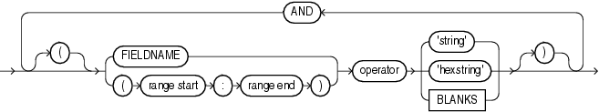

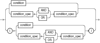

15.3.24 condition_spec
condition_specでは、ブール演算子で結合される1つ以上の条件を指定します。
この句は、真または偽のいずれかに評価される式です。条件およびブール演算子は、左から右へと評価されます。(ブール演算子は、条件が評価された後に適用されます。) ブール演算子のデフォルトの評価順序を上書きするには、カッコを使用します。condition_spec句の評価にはより多くのレコード処理時間が必要であるため、多くの句を使用しないようにする必要があります。condition_specの構文は次のとおりです。
条件指定にフィールド名を参照する条件が含まれている場合、条件指定は、すべてのフィールドがレコードで検出され、空白の切捨てが行われた後のみに評価されます。空白がフィールドから切り捨てられている場合、フィールドとBLANKSの比較は有効ではありません。
次に、condition_specの使用例を示します。
empid = BLANKS OR last_name = BLANKS
(dept_id = SPORTING GOODS OR dept_id = SHOES) AND total_sales != 0

    %文字が検出され、前述の文字以外の文字がその後に続く場合、エラーが返されます。
用途
出力ファイルの名前(BADFILE、DISCARDFILEまたはLOGFILE)を指定します。
使用上のノート
この句を使用するには、ディレクトリ・オブジェクト名またはファイル名(あるいはその両方)を指定する必要があります。そのディレクトリ・オブジェクト名は、外部表にアクセスしているユーザーが書込み権限を所有しているディレクトリ・オブジェクトの名前です。このディレクトリ・オブジェクト名を指定しない場合、CREATE TABLE...ORGANIZATION EXTERNAL文のDEFAULT DIRECTORY句に対して指定した値が使用されます。
%pまたは%aを使用しないで出力ファイルに対して一意のファイル名を作成し、外部表にパラレルでアクセス中の場合、出力ファイルが破損するか、エージェントがファイルに書込みできないことがあります。
BADFILE (あるいはDISCARDFILEまたはLOGFILE)を指定しない場合、SQL_LOADERアクセス・ドライバでは、表の名前に_%pを付けたものがファイル名として使用されます。ファイルに拡張子がない場合は、デフォルトの拡張子が使用されます。デフォルトの拡張子は、不良ファイルでは.bad、廃棄ファイルでは.dsc、ログ・ファイルでは.log となります。
15.3.26 condition
レコード内のバイトの範囲またはフィールドを定数文字列と比較するには、ORACLE_LOADER condition句を使用できます
用途
定数文字列とレコードのバイト範囲またはフィールドを比較します。比較のソースは、レコードのフィールドまたはレコードのバイト範囲のいずれかです。比較はバイト単位で実行されます。文字列を比較のターゲットとして指定すると、データ・ファイルの文字セットに変換されます。フィールドに文字以外のデータ型が含まれる場合、フィールド値または文字列のどちらでもデータ型変換は実行されません。
15.3.26.1 range start : range end
conditionの(range start:range end)句は、レコードに含まれるバイト数または文字数の範囲を記述して条件に使用します。
用途
条件の作成に使用するレコード内のバイトまたは文字の範囲を指定します。
構文
  • range start: レコード内の範囲の開始位置のバイトまたは文字のオフセット。
  • range end: レコード内の範囲の終了位置のバイトまたは文字のオフセット。
使用上のノート
STRING SIZES ARE句に入力した値によって、範囲がバイト数を示すか、文字数を示すかを決定します。
range startに指定する値は、range endの値以下である必要があります。文字範囲の検索は、可変幅文字セットのデータに対してより固定幅文字セットのデータに対しての方が速く処理されます。範囲が、存在しないレコードの一部を指す場合、その範囲を参照しようとするとレコードは拒否されます。range start:range end句は、カッコで囲む必要があります。たとえば: (10:13)
ノート:
データ・ファイルでは、バイナリ・データ(VARCHARなどのバイナリ・カウントのあるデータ型を含む)および文字データ(可変幅文字セットが使用されているか、または文字幅が1バイトより大きいデータ)が混在しないようにすることをお薦めします。これらの特性を持つバイナリ・データと文字データが混在している場合、アクセス・ドライバは、開始位置の検索時にバイナリ・データを文字データとして処理するため、フィールドの適切な開始位置を検索できない場合があります。
範囲句を指定したconditionを使用する例を次に示します。
LOAD WHEN empid != BLANKS
LOAD WHEN (10:13) = 0x'00000830'
LOAD WHEN PRODUCT_COUNT = "MISSING"
15.3.27 IO_OPTIONS句
オペレーティング・システムで直接入力/出力を使用してディスクからデータ・ファイルを読み取るか、データ・ファイルの読取りにキャッシュを使用するかを指定するには、ORACLE_LOADER recordsにIO_OPTIONS句を使用します。
デフォルト
指定しない場合、IO_OPTIONSのデフォルト設定はDIRECTIOです。
用途
オペレーティング・システムがデータ・ファイルの読取りに使用する、入力および出力(I/O)のオプションを指定できます。オプションは、記憶域から直接ファイルを読み取るか、キャッシュからデータ・ファイルを読み取るかです。指定可能なオプションはDIRECTIO (デフォルト),とNODIRECTIOのみです。
構文
io_options (directio|nodirectio)
使用上のノート
DIRECTIOに設定した場合は、データ・ファイルを開いて、記憶域から直接読み取ることが試みられます。試行が成功した場合、オペレーティング・システムとNFSサーバー(ファイルがNFSサーバー上にあるとき)では、ファイルから読み取ったデータをキャッシュしません。データをキャッシュせずにアクセスすることにより、特にファイルが大きい場合に、データ・ファイルの読取りパフォーマンスが向上します。読取り対象のデータ・ファイルについて直接I/Oがサポートされない場合、ファイルは開かれて読み取られますがDIRECTIOオプションは無視されます。
IO_OPTIONS句にNODIRECTIOオプションを指定した場合、データ・ファイルの読取りに直接I/Oは使用されず、かわりにOracle Databaseはオペレーティング・システムのキャッシュからファイルを読み取ります。
IO_OPTIONS句がまったく指定されていない場合、デフォルトのDIRECTIOオプションが使用されます。
オペレーティング・システムが記憶域に対して直接入力/出力の書込みを使用することを指定する例を次に示します。
records delimited by newline io_options (directio)
logfile
15.3.28 DNFS_DISABLE | DNFS_ENABLE
外部表の操作中の入力データ・ファイルに対するDirect NFSクライアントの使用を無効または有効にするには、DNFS_DISABLEまたはDNFS_ENABLEを使用します。
用途
これらのパラメータを使用して、外部表操作中の入力データ・ファイルに対するDirect NFSクライアントの使用を有効化および無効化できます。
使用上のノート
Direct NFSクライアントは、Oracle Databaseがファイル・サーバー上のファイルにアクセスする際のパフォーマンスを向上するために、ファイル・サーバーで実装できるAPIです。
デフォルトでは、外部表は1 GBを超えるサイズのデータ・ファイルを読み取るときに、Direct NFSクライアント・インタフェースを使用します。よりサイズの小さいファイルでは、オペレーティング・システムのI/Oインタフェースが使用されます。すべての入力データ・ファイルでDirect NFSクライアントを使用するには、DNFS_ENABLE.を指定します。
すべてのデータ・ファイルでDirect NFSクライアントの使用を無効にするには、DNFS_DISABLEを指定します。
15.3.29 DNFS_READBUFFERS
record_format_info句のDNFS_READBUFFERSパラメータを使用して、Direct NFSクライアントによって使用される読取りバッファの数を制御します。
デフォルト
DNFS_READBUFFERSのデフォルト値は4です。
用途
Direct NFSクライアントで使用される読取りバッファの数を制御します。
Direct NFSクライアントは、Oracleがファイル・サーバー上のファイルにアクセスする際のパフォーマンスを向上するために、ファイル・サーバーで実装できるAPIです。
使用上のノート
DNFS_READBUFFERSに大きな値を使用すると、Direct NFSクライアントのファイル・サーバーからの一貫性のない入力と出力を補正できます。ただし、大きい値を使用すると、メモリー使用量が増加することがあります。
DNFS_READBUFFERSはLOB場所指定子(LLS)アクセスには適用されないため、LLSには1つのバッファのみが使用されます

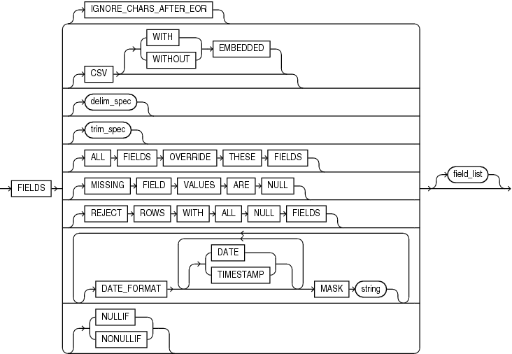

15.4 field_definitions句
データ・ファイル内のフィールドに名前を付け、field_definitions句を使用してレコード内のフィールドの検索方法を指定する方法を学習します。
15.4.1 field_definitions句の概要
field_definitions句では、FIELDSパラメータを使用してデータ・ファイルのフィールドに名前を付け、レコード内でのフィールドの検索方法を指定します。
デフォルト
field_definitions句が省略された場合、次のことが想定されます。
  • フィールドは「,」で区切られる
  • フィールドのデータ型はCHARである
  • フィールドの最大長は255である
  • データ・ファイルのフィールドの順序は、外部表で定義されたフィールドの順序となる
  • 空白はフィールドから切り捨てられない。
構文
field_definitions句の構文は次のとおりです。
例15-1 アクセス・パラメータを使用しない外部表の作成(デフォルト)
この例では、アクセス・パラメータを使用せずに外部表を作成します。その後に、外部表をロードするために使用できるデータ・ファイルのサンプルinfo.datを示します。
CREATE TABLE emp_load (first_name CHAR(15), last_name CHAR(20), year_of_birth CHAR(4))
 ORGANIZATION EXTERNAL (TYPE ORACLE_LOADER DEFAULT DIRECTORY ext_tab_dir LOCATION ('info.dat'));
Alvin,Tolliver,1976
Kenneth,Baer,1963
field_definitionにフィールドを指定するためのパラメータ
以降の項では、field_definition句に指定できるフィールド定義の概要、およびそれらの句の使用方法の例を示します。
IGNORE_CHARS_AFTER_EOR
オプションのこのパラメータは、最後のエンドオブレコードの後、かつエンドオブファイルより前に、レコードの定義に一致しない不要な文字が見つかった場合、その文字を無視するように指定します。
次の4つの条件がすべて当てはまると、エラー・メッセージが外部表のログ・ファイルに書き込まれます。
  • IGNORE_CHARS_AFTER_EORパラメータが設定されているか、フィールドが自由書式可能になっている。(自由書式可能とは、フィールドが可変長であるか、フィールドがデリミタまたは囲み文字で指定されていて可変長であるかのいずれかです)。
  • 文字がファイル内の最後のエンドオブレコードの後にある。
  • アクセス・パラメータMISSING FIELD VALUES ARE NULLが設定されていない。
  • フィールドに絶対位置が設定されていない。
外部表のログ・ファイルに書き込まれるエラー・メッセージは次のとおりです。
KUP-04021: field formatting error for field Col1
KUP-04023: field start is after end of record
KUP-04101: record 2 rejected in file /home/oracle/datafiles/example.dat
CSV
外部表でカンマ区切り値形式のファイルであるデータ・ファイルにアクセスするには、FIELDS CSV句を使用します。この句を使用するには、ファイルは、通常の改行文字列(たとえば、UnixまたはLinuxオペレーティング・システムの場合は\n、Microsoft Windowsオペレーティング・システムの場合は\nまたは\r\n)を含むストリーム・レコード形式のファイルである必要があります。データ値にはレコード終了記号含める(埋め込む)ことができます。FIELDS CSV句の構文は次のとおりです。
FIELDS CSV [WITH EMBEDDED | WITHOUT EMBEDDED] [TERMINATED BY ','] [OPTIONALLY ENCLOSED BY '"']
FIELDS CSV句を使用する際は、次のことに注意してください。
  • デフォルトでは、FIELDS CSV句を使用しません。
  • WITH EMBEDDEDおよびWITHOUT EMBEDDEDオプションでは、データにレコード終了記号が含まれている(埋め込まれている)かどうかを指定します。WITH EMBEDDEDオプションがデフォルトです。
  • WITH EMBEDDEDを使用する場合、埋込みのレコード終了記号は囲む必要があり、データ・ファイル内の並列度は外部表ロードでは無効になります。
  • TERMINATED BY ','オプションおよびOPTIONALLY ENCLOSED BY '"'オプションはデフォルトです。指定する必要はありません。これらは別の終了記号や囲み文字で上書きできます。
  • CSV句を使用する場合、フィールド・レベルでのデリミタ指定は許可されず、区切ることが可能なデータ型のみ許可されます。区切ることが可能なデータ型には、CHAR、日時、期間および数値型EXTERNALが含まれます。
  • CSV句を指定する場合、TERMINATED BYおよびENCLOSED BY句は、フィールド・レベルでは使用できません。
  • CSV句を指定する場合、デフォルトの切捨て動作はLDRTRIMです。このデフォルトを上書きするには、外部表の他の切捨てオプション(NOTRIM、LRTRIM、LTRIMまたはRTRIM)のいずれかを指定します。
  • CSV句は、IGNORE_CHARS_AFTER_EOR句の後で、delim_spec句の前に指定する必要があります。
delim_spec句
delim_spec句を使用して、レコード内のすべてのフィールドの終了位置を識別します。すべてのフィールドに指定されるdelim_specは、特定のフィールドに対してfield_list句の一部として上書きできます。構文の詳細は、delim_spec句の説明を参照してください。
trim_spec句
trim_spec句を使用して、すべての文字フィールドでデフォルトとして実行される空白の切捨てタイプを指定します。すべてのフィールドに指定されるtrim_spec句は、個々のフィールドに対してtrim_spec句を指定して上書きできます。構文の詳細は、trim_spec句の説明を参照してください。
ALL FIELDS OVERRIDE
ALL FIELDS OVERRIDE句では、アクセス・ドライバに対し、すべてのフィールドが存在し、それらが外部表の列と同じ順序であることを指定します。特殊な定義が含まれるフィールドを指定するだけで済みます。この句は、オプションのtrim_spec句の後で、オプションのMISSING FIELD VALUES ARE NULL句の前に指定する必要があります。
ALL FIELDS OVERRIDE句の使用例を次に示します。この例で指定する必要がある唯一のフィールドは、HIREDATEであり、データ書式マスクが必要となります。他のすべてのフィールドはデフォルト値を使用します。
FIELDS TERMINATED BY "," OPTIONALLY ENCLOSED BY '"' LDRTRIM
ALL FIELDS OVERRIDE
REJECT ROWS WITH ALL NULL FIELDS
 HIREDATE CHAR(20) DATE_FORMAT DATE MASK "DD-Month-YYYY"
MISSINGFIELDVALUESARENULL
MISSING FIELD VALUES ARE NULLは、位置が明示的に示されておらず、入力するのに十分なデータがないフィールドをNULLに設定します。詳細は、MISSING FIELD VALUES ARE NULLの説明を参照してください。
REJECT ROWS WITH ALL NULL FIELDSは、行内で参照されるすべてのフィールドがNULLの場合、その行が外部表にロードされないことを示します。このパラメータを指定しない場合、デフォルト値が使用され、すべてのフィールドがNULLの行が外部表にロードされます。このパラメータの設定は、「reject rows with all null fields」または「rows with all null fields are accepted」としてログ・ファイルに書き込まれます。

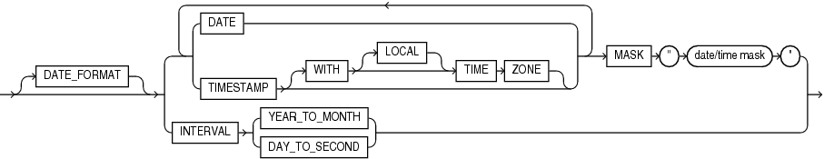

DATE_FORMAT
DATE_FORMAT句では、フィールド・レベルで日時書式マスクを一度指定することで、指定された独自のマスクのないそのタイプのすべてのフィールドにその日時書式を適用できます。日時書式マスクは、オプションのREJECT ROWS WITH ALL NULL FIELDS句の後で、fields_list句の前に指定する必要があります。
DATE_FORMATは、次の日時型に対して指定できます。
  • DATE
  • TIME
  • TIME
  • WITH TIME ZONE
  • TIMESTAMP
  • TIMESTAMPWITHTIMEZONE
次に、任意のDATE型フィールドにDD-Month-YYYYの日付マスクを適用するDATE_FORMAT句の使用例を示します。
       EMPNO,
       ENAME,
       JOB,
       MGR,
       HIREDATE CHAR(20),
       SAL,
       COMM,
       DEPTNO,
       PROJNO,
       ENTRYDATE CHAR(20)
NULLIF | NO NULLIF
NULLIF句は、すべての文字フィールド(CHAR、VARCHAR、VARCHARC、外部NUMBER、日時など)に適用されます。
構文は次のとおりです。
NULLIF {=|!=}{"char_string"|x'hex_string'|BLANKS}
フィールドに対する等号または不等号の指定を使用して一致した場合、フィールドはその行でNULLに設定されます。
char_stringおよびhex_stringは、一重引用符または二重引用符で囲む必要があります。
NULLIFは、フィールド・レベルで指定されると、このNULLIF句に優先します。
NULLIF句を適用しないフィールドがある場合は、フィールド・レベルでNO NULLIFを指定できます。
NULLIF句は、オプションのREJECT ROWS WITH ALL NULL FIELDS句の後で、fields_list句の前に指定する必要があります。
NULLIF句を適用しないフィールドを指定するNULLIF句の使用例を次に示します。MGRフィールドは、NULLIF="NONE"句をそのフィールドに適用しないようにするNO NULLIFに設定されます。
NULLIF = "NONE"
  EMPNO,
  ENAME,
  JOB,
  MGR
field_list句
field_list句を使用して、データ・ファイルのフィールドおよびそのデータ型を識別します。構文の詳細は、field_list句の説明を参照してください。

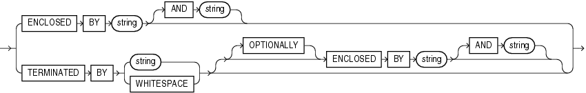

15.4.2 delim_spec
delim_spec句を使用して、フィールドの終了位置(ENCLOSED BYを指定する場合は、開始位置)を検索します。
使用上のノート
ENCLOSED BYを指定すると、ORACLE_LOADERアクセス・ドライバで、レコードの現在の位置から最初のデリミタまでの間のすべての空白がスキップされます。現在の位置と最初のデリミタの間のすべての空白が無視されます。次に、アクセス・ドライバでは、2番目の囲みデリミタが検索されます(または、2番目のデリミタが指定されていない場合は、最初のデリミタがもう1度検索されます)。これら2つのデリミタの間にあるすべての文字がフィールド部分とみなされます。
TERMINATED BY stringをENCLOSED BY句で指定する場合、終了記号文字列は、2番目の囲みデリミタの直後に置く必要があります。2番目の囲みデリミタと終了デリミタの間の空白はスキップされます。2つのデリミタの間で空白以外の文字が検索される場合、正しく書式設定されていないため行が拒否されます。
ENCLOSED BY句を使用せずにTERMINATED BYを指定する場合、レコードの現在の位置と次に検索される終了記号文字列の間にあるすべての文字がフィールド部分とみなされます。
OPTIONALLYを指定する場合は、TERMINATED BYも指定する必要があります。OPTIONALLYパラメータによって、ENCLOSED BYデリミタは、両方存在するかまたは両方存在しないかのいずれかであることが示されます。終了デリミタは、ENCLOSED BYデリミタの有無にかかわらず存在する必要があります。OPTIONALLYを指定する場合、アクセス・ドライバは、最初の空白以外の文字までのすべての空白をスキップします。最初の空白以外の文字が検索されると、アクセス・ドライバは、現在の位置に最初の囲みデリミタが含まれているかどうかを確認します。含まれている場合は、アクセス・ドライバによって2番目の囲み文字列が検索されます。最初の囲みデリミタと2番目の囲みデリミタの間のすべてが、フィールドの一部とみなされます。終了デリミタは、2番目の囲みデリミタの直後に置く必要があります(2番目の囲みデリミタと終了デリミタの間にオプションで空白を置くことも可能)。最初の空白以外の文字が最初の囲み文字列ではない場合、アクセス・ドライバは終了デリミタを検索します。この場合、先頭の空白は切り捨てられます。
デリミタが検出された後、レコードの現在の位置は、フィールドの最後のデリミタの後に設定されます。TERMINATED BY WHITESPACEを指定した場合、レコードの現在の位置は、フィールドの後に続くすべての空白の後に設定されます。
アクセス・ドライバのデフォルトの切捨て動作の詳細は、「空白の切捨て」を参照してください。LTRIMおよびRTRIMを使用すると、この動作をオーバーライドできます。
レコードの最後のフィールドで終了記号が欠落している場合は、エラーではありません。アクセス・ドライバは、終了記号が検出された場合と同様に処理を行います。2番目の囲みデリミタが欠落している場合は、エラーとなります。
2番目の囲みに使用される文字列は、2番目の囲みを2回続けることによって、データ・フィールドに含むことができます。たとえば、フィールドが一重引用符で囲まれる場合、次の例のdon'tという単語で示すような方法で一重引用符を2つ並べて指定することによって、フィールドに一重引用符を含むことができます。
'I don''t like green eggs and ham'
囲みデリミタを使用せずに、データ・フィールドの終了文字列を引用符で囲む方法はありません。フィールドに終了デリミタを含むことができるのは、フィールド・パーサーが囲みデリミタを検出するまで終了デリミタを検索しないためです。

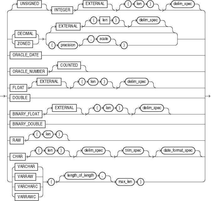

  • init_spec: フィールドがNULLであるか、デフォルト値を持っているかを示します。構文の詳細は、「init_spec句」を参照してください。
  • LLS: フィールドにLLSを指定した場合、ORACLE_LOADERはフィールドの値を対応する列にロードしません。かわりに、値の情報を使用して、フィールドの値を見つける場所を判別します。「LLS句」を参照してください。
用途
field_list句を使用して、データ・ファイルのフィールドおよびそのデータ型を識別します。field_list句では、次のように評価します。
  • フィールドにいずれのデータ型も指定されない場合、データ型は、デリミタなしフィールドではCHAR(1)、デリミタ付きフィールドではCHAR(255)である。
  • いずれのフィールド・リストも指定されない場合、データ・ファイルのフィールドは外部表と同じ順序である。データベースの列がCHARまたはVARCHARではない場合、すべてのフィールドのデータ型は、CHAR(255)となる。データベースの列がCHARまたはVARCHARの場合、フィールドのデータ型はCHARのままであるが、その長さは255か列の長さでいずれか長い方の値となる。
  • いずれのフィールド・リストも指定されず、delim_spec句も指定されない場合、データ・ファイルのフィールドは外部表のフィールドと同じ順序である。すべてのフィールドは、CHAR(255)であり、カンマで終了する。

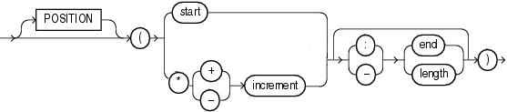

15.4.6 pos_spec句
ORACLE_LOADER pos_spec句を使用して、レコード内の列の位置を指定します。
STRING SIZES ARE IN句を設定して、pos_specがバイト位置と文字位置のどちらを参照するかを決定します。可変幅文字セットで文字位置を使用すると、固定幅文字セットで文字位置を使用するより大幅に時間がかかります。pos_specが文字位置に使用されると、バイナリ文字データとマルチバイト文字データは、同じデータ・ファイルには指定できません。指定した場合の結果は保証されません。
15.4.6.1 pos_spec句の構文
ORACLE_LOADER pos_spec句の構文は次のとおりです。
15.4.6.2 start
pos_spec句のstartパラメータは、レコードの開始位置からフィールドの開始位置までのバイト数を示します。
startパラメータを使用すると、前のフィールドの位置からの相対ではなく、レコードの絶対位置でフィールドの開始位置を設定できます。
15.4.6.3 *
pos_spec句の*パラメータは、フィールドが前のフィールドの直後のバイトから始まることを示します。
*パラメータは、ORACLE_LOADERで可変長フィールドの後に固定長フィールドが続く場合に役立ちます。このオプションは、レコードの最初のフィールドには使用できません。
15.4.6.4 increment
pos_spec句のincrementパラメータは、フィールドの開始位置を前のフィールドの終了位置からの固定バイト数で設定します。
incrementパラメータは、フィールドの開始位置を前のフィールドの終了位置からの固定バイト数で設定します。*-incrementを使用して、フィールドの開始位置をレコードの現在の位置の前に指定します。現在の位置の後に開始を移動するには、*+incrementを使用します
15.4.6.5 end
pos_spec句のendパラメータは、フィールドの最終バイトをレコード内の絶対バイト・オフセットで示します。
endパラメータは、フィールドの最終バイトのレコード内での絶対バイト・オフセットを設定するために使用します。startをendとともに指定する場合、endは、startより小さくできません。*またはincrementをendとともに指定し、startが特定のレコードのendより大きいオフセットと評価された場合、レコードは拒否されます。
15.4.6.6 length
pos_spec句のlengthパラメータは、フィールドの終了位置を開始位置からの固定バイト数で示します。
lengthパラメータは、開始が*で指定されているときに、固定長フィールドを設定する場合に使用します。次に、pos_specの使用例を示します。その後で、ロードに使用できるデータ・ファイルのサンプルを示します。

15.4.7 datatype_spec句
ORACLE_LOADER datatype_spec句は、データ型がデフォルトと異なる場合にデータ・ファイルのフィールドのデータ型を記述します。
フィールドのデータ型は、外部表の対応する列のデータ型とは異なる場合があります。アクセス・ドライバで必要な変更が行われます。
15.4.7.1 datatype_spec句の構文
ORACLE_LOADER datatype_spec句の構文は次のとおりです。
フィールドのバイト数または文字数が0の場合、フィールドはNULLであると想定されます。オプションのDEFAULTIF句を使用して、フィールドをデフォルトの値に設定するタイミングを指定します。また、オプションのNULLIF句で、フィールドに対応付けられた列をNULLに設定するタイミングに関するその他の条件を指定します。DEFAULTIF句またはNULLIF句がTRUEの場合、これらの句を使用すると、データ・ファイルから読み込まれるすべての値が上書きされます。
15.4.7.2 [UNSIGNED] INTEGER [EXTERNAL] [(len)]
datatype_spec句[UNSIGNED] INTEGER [EXTERNAL] [(len)]では、フィールドが整数として定義されます。
この句を使用して、フィールドを整数として定義します。EXTERNALを指定する場合、数値は文字列で指定します。EXTERNALを指定しない場合、数値はバイナリ・フィールドです。2進整数フィールドのlenに対する有効な値は、1、2、4および8です。lenが2進整数で指定されていない場合、デフォルトの値は、アクセス・ドライバが実行されているプラットフォーム上のsizeof(int)の値です。DATA IS {BIG|LITTLE} ENDIAN句を使用すると、データは格納される前にバイト・スワップされます。
EXTERNALを指定する場合、lenの値は、(STRING SIZES ARE IN BYTES句またはCHARACTERS句の設定に応じて)バイト数または文字数を数値で指定します。長さを指定しない場合、デフォルト値は255になります。
[UNSIGNED] INTEGER [EXTERNAL] [(len)]データ型のデフォルト値は、次のように決定されます。
  • 長さを指定しない場合、デフォルトの長さは1になります。
  • 長さを指定せず、フィールドがDELIMITED BY NEWLINE句で区切られている場合、デフォルトの長さは1になります。
  • 長さを指定せず、フィールドがDELIMITED BY句で区切られている場合、デフォルトの長さは255になります(ただし、前述のとおりデリミタがNEWLINEでない場合)。
15.4.7.3 DECIMAL [EXTERNAL]およびZONED [EXTERNAL]
DECIMAL句を使用して、フィールドがPACKED型の10進数であることを指定します。ZONED句を使用して、フィールドがZONED型の10進数であることを指定します。
precisionフィールドで、数値の桁数を指定します。scaleフィールドで、数値の小数点の位置を指定します。つまり、小数点の右側にくる桁数を指定します。scaleを指定しない場合、値は0となります。
使用中の文字セットがEBCDICベースかASCIIベースかによって、ZONED型の10進数には異なるエンコーディング形式があることに注意してください。ソース・データの言語がEBCDICの場合、そのファイルのZONED型の10進数は、EBCDICエンコーディングと一致する必要があります。言語がASCIIベースの場合、その数値はASCIIエンコーディングと一致する必要があります。
EXTERNALパラメータを指定する場合、データ・フィールドは、その長さがフィールドの精度と一致する文字列です。
15.4.7.4 ORACLE_DATE
ORACLE_DATEは、Oracleバイナリ日付フォーマットの日付を含むフィールドであることを指定します。
これは、Oracle Call Interface (OCI)プログラムでは、DTYDATデータ型として使用される形式です。固定長7のフィールドです。
15.4.7.5 ORACLE_NUMBER
ORACLE_NUMBERは、Oracle数値書式の数値を含むフィールドであることを指定します。
COUNTEDを指定しないかぎり、フィールドは固定長(Oracle数値フィールドの最大サイズ)です。その場合、フィールドの最初のバイトには残りのフィールドのバイト数が含まれます。
ORACLE_NUMBERは、固定長22バイトのフィールドです。ORACLE_NUMBER COUNTEDフィールドの長さは、カウント・バイト用の1バイトに、カウント・バイトで指定されたバイト数を加えた長さです。
15.4.7.6 浮動小数点数
DOUBLE、FLOAT、BINARY_DOUBLEおよびBINARY_FLOATのデータ型は、浮動小数点数です。
DOUBLEおよびFLOATは、プラットフォームで固有に使用される浮動小数点形式です。これらは、そのプラットフォームのCプログラムのDOUBLEおよびFLOATデータ型でデフォルトで使用されるものと同じデータ型です。BINARY_FLOATおよびBINARY_DOUBLEは浮動小数点数であり、実質的にInstitute for Electrical and Electronics Engineers (IEEE) Standard for Binary Floating-Point Arithmetic、IEEE規格754-1985に準拠しています。ほとんどのプラットフォームでは、固有の浮動小数点形式としてIEEE規格を使用しているため、FLOATとBINARY_FLOATは、プラットフォーム上では同様となります。また、DOUBLEとBINARY_DOUBLEも同様となります。
ノート:
浮動小数点数の詳細は、『Oracle Database SQL言語リファレンス』を参照してください。
15.4.7.7 DOUBLE
DOUBLE句を使用して、フィールドが、アクセス・ドライバが実行されているプラットフォーム上のC言語のDOUBLEデータ型と同じ形式であることを指定します。
DATA IS {BIG | LITTLE} ENDIAN句を使用すると、データは格納される前にバイト・スワップされます。このデータ型は特定のプラットフォーム間では移植できません。
15.4.7.8 FLOAT [EXTERNAL]
FLOAT句を使用して、フィールドが、アクセス・ドライバが実行されているプラットフォーム上のC言語のFLOATデータ型と同じ形式であることを指定します。
FLOAT句を使用して、フィールドが、アクセス・ドライバが実行されているプラットフォーム上のC言語のFLOATデータ型と同じ形式であることを指定します。DATA IS {BIG | LITTLE} ENDIAN句を使用すると、データは格納される前にバイト・スワップされます。このデータ型は特定のプラットフォーム間では移植できません。
EXTERNALパラメータを指定する場合、フィールドは、最大長255の文字列です。
15.4.7.9 BINARY_DOUBLE
datatype_spec句の値BINARY_DOUBLEは、64ビットの倍精度浮動小数点数データ型です。
各BINARY_DOUBLE値では、長さを示すバイトを含め9バイトを必要とします。浮動小数点数の詳細は、FLOATデータ型のノートに関する情報を参照してください。
15.4.7.10 BINARY_FLOAT
datatype_spec句の値BINARY_FLOATは、32ビットの単精度浮動小数点数データ型です。
各BINARY_FLOAT値では、長さを示すバイトを含め5バイトを必要とします。浮動小数点数の詳細は、FLOATデータ型のノートに関する情報を参照してください。
15.4.7.11 RAW
RAW句を使用して、ソース・データがバイナリ・データであることを指定します。
RAWフィールドに対するlenは常にバイト単位です。RAWフィールドがキャラクタ列にロードされると、列に書き込まれるデータは、RAWフィールドのバイトの16進表現となります。
15.4.7.12 CHAR
datatype_spec句のデータ型CHAR句を使用して、フィールドが文字データ型であることを指定します。
CHARフィールドの長さ(len)で、フィールドの最大バイト数または最大文字数を指定します。lenは、STRING SIZES ARE IN句の設定に応じて、バイト単位または文字単位になります。
CHARデータ型のフィールドに長さを指定しない場合、フィールドが区切られていないかぎり、フィールド・サイズは1になります。
  • デリミタ付きCHARフィールドでは、長さが指定されている場合、その長さが最大長として使用されます。
  • 長さが指定されていないデリミタ付きCHARフィールドでは、デフォルトの255バイトが使用されます。
  • デリミタ付きで255バイトを超えるCHARフィールドには、最大長を指定する必要があります。指定しない場合は、データ・ファイルのフィールドが最大長を超えているというエラーを受信します。

15.4.7.13 date_format_spec
date_format_spec句を使用して、特定の形式の日付データまたは時刻データ(またはその両方)が文字列フィールドに含まれることを指定します。
この情報は、文字フィールドが日付データ型または時刻データ型に変換される場合、および文字列フィールドが日付列にマップされる場合のみに使用されます。
date_format_spec句の構文は次のとおりです。
日付と時刻の書式を正しく指定する方法の詳細は、Oracle Database SQLリファレンスを参照してください。
15.4.7.13.1 DATE
DATE句を使用して、文字列に日付が含まれることを指定します。
15.4.7.13.2 MASK
MASK句を使用して、データ型に対するデフォルトのグローバリゼーション書式マスクを上書きします。
日付マスクを指定しない場合は、データ型に対する適切なグローバリゼーション・パラメータのデータベースのNLSパラメータ設定(セッションの設定ではない)が使用されます。NLS_DATABASE_PARAMETERSビューに、これらの設定が表示されます。
  • NLS_DATE_FORMAT (DATEデータ型)
  • NLS_TIMESTAMP_FORMAT (TIMESTAMPデータ型)
  • NLS_TIMESTAMP_TZ_FORMAT (TIMESTAMP WITH TIME ZONEデータ型)
次の点に注意してください。
  • NLS_NUMERIC_CHARACTERS初期化パラメータのデータベース設定(NLS_DATABASE_PARAMETERSビューの設定)によって、文字データ型から数値データ型への暗黙的な変換に使用される小数点区切りが制御されます。
  • デフォルトの書式では、桁区切りは使用できません。
15.4.7.13.3 TIMESTAMP
TIMESTAMP句を使用して、書式設定されたタイムスタンプがフィールドに含まれることを指定します。
15.4.7.13.4 INTERVAL
INTERVAL句を使用して、フィールドに書式設定された期間が含まれることを指定します。
INTERVAL句を使用して、フィールドに書式設定された期間が含まれることを指定します。期間の型は、YEAR TO MONTHまたはDAY TO SECONDのいずれかです。

15.4.7.14 VARCHARおよびVARRAW
datatype_spec句のVARCHARデータ型は文字データを定義し、VARRAWデータ型はバイナリ・データを定義します。
VARCHARデータ型には、文字データが後に続くバイナリ・カウント・フィールドが含まれます。バイナリ・カウント・フィールドの値は、フィールドのバイト数または文字数のいずれかです。数値が、文字数とバイト数のどちらで解釈されるかを指定する方法の詳細は、「STRING SIZES ARE IN」を参照してください。
VARRAWデータ型には、バイナリ・データが後に続くバイナリ・カウント・フィールドが含まれます。バイナリ・カウント・フィールドの値は、バイナリ・データのバイト数です。VARRAWフィールドのデータは、DATA IS...ENDIAN句の影響を受けません。
ACCESS PARAMETERS句の中のVARIABLE 2句は、長さを含むバイナリ・フィールドのサイズを規定します。
オプションのlength_of_lengthフィールドは、カウント・フィールドのバイト数です。VARCHARに対するlength_of_lengthの有効な値は、1、2、4および8です。length_of_lengthを指定しない場合、値に2が使用されます。カウント・フィールドは、DATA IS...ENDIAN句で指定されたとおりの同じエンディアンを持ちます。
max_lenフィールドを使用して、データ・ファイルのフィールドのインスタンスの最大サイズを指定します。VARRAWフィールドでは、max_lenはバイト数です。VARCHARフィールドでは、max_lenは、STRING SIZES ARE IN句の設定に応じて、文字数またはバイト数のいずれかになります。
次に、VARCHARおよびVARRAWの使用例を示します。例の後に、データ・ファイルinfo.datの内容を示します。

15.4.7.15 VARCHARCおよびVARRAWC
datatype_spec句のVARCHARCデータ型は文字データを定義し、VARRAWCデータ型はバイナリ・データを定義します。
VARCHARCデータ型には、文字データが後に続く文字カウント・フィールドが含まれます。カウント・フィールドの値は、フィールドのバイト数または文字数のいずれかです。数値が、文字数とバイト数のどちらで解釈されるかを指定する方法の詳細は、STRING SIZES ARE INを参照してください。オプションのlength_of_lengthは、長さが文字とバイトのどちらで解釈されるかに応じて、VARCHARCに対するカウント・フィールドのバイト数または文字数のいずれかになります。
VARCHARCに対するlength_of_lengthsの最大値は、文字列のサイズが文字単位の場合は10で、文字列のサイズがバイト単位の場合は20です。length_of_lengthのデフォルトの値は5です。
VARRAWCデータ型には、バイナリ・データが後に続く文字カウント・フィールドが含まれます。カウント・フィールドの値は、バイナリ・データのバイト数です。length_of_lengthは、カウント・フィールドのバイト数です。
max_lenフィールドを使用して、データ・ファイルのフィールドのインスタンスの最大サイズを指定します。VARRAWCフィールドでは、max_lenはバイト数です。VARCHARCフィールドでは、max_lenは、STRING SIZES ARE IN句の設定に応じて、文字数またはバイト数のいずれかになります。
次に、VARCHARCおよびVARRAWCの使用例を示します。pictureフィールドの長さは0です。これは、このフィールドがNULLに設定されていることを意味します。

NULLIF句およびDEFAULTIF句は、フィールドに各1回のみ指定できます。これらの句を使用して、次の処理を実行できます。
  • NULLIF condition_specを指定し、TRUEと評価された場合、フィールドはNULLに設定されます。
  • DEFAULTIF condition_specを指定し、TRUEと評価された場合、フィールドの値はデフォルトの値に設定されます。デフォルトの値は、フィールドのデータ型によって次のように異なります。
    • 文字データ型の場合は、デフォルトの値は空の文字列
    • 数値データ型の場合は、デフォルトの値は0
    • 日付データ型の場合は、デフォルトの値はNULL
  • NULLIF句とDEFAULTIF句の両方をフィールドに指定する場合、まずNULLIF句が評価され、DEFAULTIF句は、NULLIF句がFALSEと評価された場合のみに評価されます。

15.5.1 transform
transform句で指定された各変換では、外部表の列を識別し、次に列の値の計算方法を指定します。
構文は次のとおりです。
NULL変換は、外部表の列を各行でNULLに設定します。CONSTANT変換は、外部表の列をすべての行で同じ値に設定するために使用されます。CONCAT変換は、外部表の列をデータ・ファイルからの現在のレコード内の定数文字列またはフィールド(あるいはその両方)の連結に設定するために使用されます。LOBFILE変換は、別のデータ・ファイルからのレコードのフィールドにデータをロードするために使用されます。これらの各変換については、次の項で詳しく説明します。
15.5.1.1 column_name FROM
column_nameにより、ロードする外部表内の列を一意に特定します。
transform句で列名が参照される場合、その名前は、データ・ファイルのフィールドとしてFIELDS句で指定することはできません。
15.5.1.2 NULL
NULL変換が指定された場合、フィールドのすべての値は各レコードに対してNULLに設定されます。
15.5.1.3 CONSTANT
CONSTANT句変換では、レコード内の列の値として指定された文字列の値が使用されます。
外部表の列が文字列型でない場合、定数文字列は列のデータ型に変換されます。この変換は各行に対して行われます。
データ型変換で使用される文字列の文字セットは、データベースの文字セットです。
15.5.1.4 CONCAT
CONCAT変換は、データ・ファイルの定数文字列とフィールドを連結して1つの文字列にします。
連結の一部として使用できるフィールドは、文字データ型でfields句にリストされているフィールドのみです。他の列変換は、連結の一部として指定できません。
15.5.1.5 LOBFILE
LOBFILE変換は、外部表の列の値として内容を使用するファイルを識別します。
すべてのLOBFILEは、directory object:filename形式のオプションのディレクトリ・オブジェクトおよびファイル名で識別されます。LOBFILE変換には次の規則が適用されます。
  • ディレクトリ・オブジェクトおよびファイル名は、定数文字列またはフィールド句のフィールド名のいずれかです。
  • 定数文字列を指定すると、その文字列を使用して表の各行のLOBFILEが検索されます。
  • フィールド名を指定すると、データ・ファイル内のそのフィールドの値を使用してLOBFILEが検索されます。
  • ディレクトリ・オブジェクトまたはファイル名のどちらかに対してフィールド名が指定されていて、そのフィールドの値がNULLの場合は、LOBFILEによってロードされる列もNULLに設定されます。
  • ディレクトリ・オブジェクトが指定されない場合、外部表に対して指定されたデフォルトのディレクトリが使用されます。
  • ディレクトリ・オブジェクトに対してフィールド名が指定された場合、FROM句も指定する必要があります。
ファイル全体がLOB列の値として使用されます。複数の行で同じファイルが参照されると、各列を移入するためにファイルが再びオープンし、再び読み込まれます。

lobfile_attr_listは、LOBFILEの追加属性をリストします。
構文は次のとおりです。
FROM句は、LOBFILEで使用されるすべてのディレクトリ・オブジェクトの名前をリストします。LOBFILEの名前のディレクトリ・オブジェクトに対して、フィールド名が指定された場合にのみ使用します。FROM句の目的は、初期化時に名前付きのディレクトリ・オブジェクトに許可されたアクセス権の種類を識別することにあります。フィールドの値に指定されたディレクトリ・オブジェクトが、リスト内のディレクトリ・オブジェクトではない場合、行は拒否されます。
CLOB属性は、LOBFILE内のデータが文字データであること(RAWデータではないこと)を示します。場合によって文字データは、データベース内にLOBを格納するために使用される文字セットに変換する必要があります。
CHARACTERSET属性には、LOBFILE内のデータの文字セット名が格納されます。
BLOB属性は、LOBFILE内のデータが生データであることを示します。
CLOBまたはBLOBのいずれも指定されない場合、CLOBであるとみなされます。文字LOBFILEに対して文字セットが指定されない場合、データ・ファイルの文字セットであるとみなされます。
15.5.1.7 STARTOF source_field (長さ)
STARTOFキーワードを使用すると、列がソース・フィールドのデータの部分文字列になることが可能な外部表を作成できます。
長さは、部分文字列の先頭からの長さです。長さとはバイト数のことであり、変換される外部表の列は文字長セマンティクスではなく、バイト長セマンティクスを使用するとみなされます。(文字長セマンティクスを使用すると、予期しない結果になる可能性があります。)
完全な文字コードのみが移動され、文字は分割されません。したがって、部分文字列がマルチバイト文字の途中で終わると、結果の文字列は短くなります。たとえば、長さに10を指定し、10番目のバイトがマルチバイト文字の最初のバイトである場合、最初の9バイトのみが返されます。
次の例では、部署名(dname)フィールドの最初の4バイトのみが必要となる場合の、STARTOFキーワードの使用方法を示しています。
SQL> CREATE TABLE dept (deptno  NUMBER(2),
  2                    dname   VARCHAR2(14),
  3                    loc     VARCHAR2(13)
  4                         )
  5  ORGANIZATION EXTERNAL
  6  (
  7    DEFAULT DIRECTORY def_dir1
  8    ACCESS PARAMETERS
  9    (
 10      RECORDS DELIMITED BY NEWLINE
 11      FIELDS TERMINATED BY ','
 12      (
 13        deptno           CHAR(2),
 14        dname_source     CHAR(14),
 15        loc              CHAR(13)
 16      )
 17      column transforms
 18      (
 19         dname FROM STARTOF dname_source (4)
 20      )
 21    )
 22    LOCATION ('dept.dat')
 23  );
Table created.
dept表からSELECT操作を実行する場合、dnameフィールドの最初の4バイトが返されます。
SQL> SELECT * FROM dept;
    DEPTNO DNAME          LOC
        10 ACCO           NEW YORK
        20 RESE           DALLAS
        30 SALE           CHICAGO
        40 OPER           BOSTON
4 rows selected.
