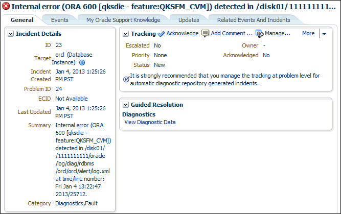

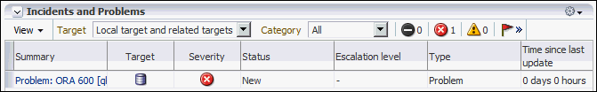

  5. インシデントと問題セクションで、調査するSQLインシデントを特定します。
    次の例のように、ORA 600エラーはSQLインシデントです。

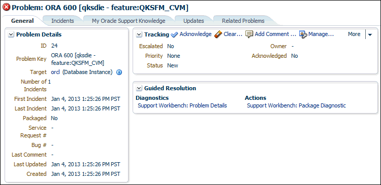

  6. インシデントの概要をクリックします。
    「インシデント・マネージャ」の「問題の詳細」ページが表示されます。
    表にリストされたインシデントを含む「サポート・ワークベンチ」ページが表示されます。

  • データベース・ホーム・ページのインシデントと問題セクションに、内部エラーによって生成されるSQLインシデントが表示されます。
  • 「インシデント・マネージャへのアクセス」の説明に従って、「インシデントの詳細」ページにアクセスします。
SQLテスト・ケース・ビルダーを実行するには:

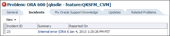

  1. 「インシデント」タブをクリックします。
    問題の詳細ページが表示されます。
  2. インシデントの概要をクリックします。
    インシデントの詳細ページが表示されます。

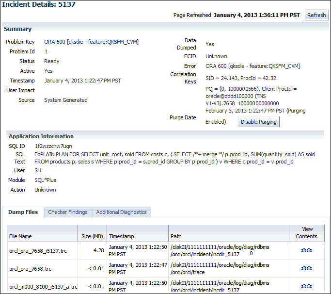

  3. 「ガイドされた解決」で、「診断データの表示」をクリックします。
    「インシデントの詳細: incident_number」ページが表示されます。

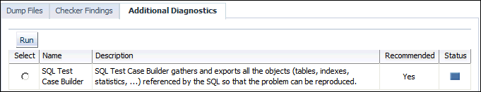

  4. 「アプリケーション情報」セクションで、「追加の診断」をクリックします。
    「追加の診断」サブページが表示されます。

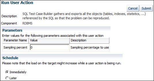

  5. 「SQLテスト・ケース・ビルダー」を選択して、「実行」をクリックします。
    「ユーザー処理を実行」ページが表示されます。
  6. サンプリング割合を選択し(オプション)、「送信」をクリックします。
    処理が完了すると、「確認」ページが表示されます。
