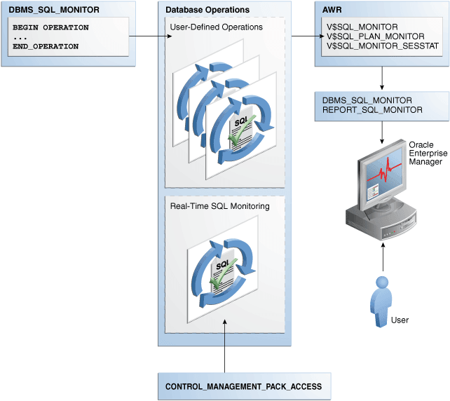

次の図は、リアルタイムSQL監視のアーキテクチャの概要を示しています。
図22-1 データベース操作監視のアーキテクチャ
図22-1の説明は次にあります。
「図22-1 データベース操作監視のアーキテクチャ」の説明
前の図に示されているように、DBMS_SQL_MONITORパッケージは、データベース操作を定義します。監視が開始されると、データベースは、データベース操作に関するメタデータをAWRに格納し、そのデータをAWRとASHの両方に格納します。データベースによる監視統計のリフレッシュは、監視対象の文の実行とほぼリアルタイムで実行されます(通常は1秒に一度)。データベースは、操作データ(文とメタデータ)をSGAに格納します。操作が完了すると、データベースはSQL監視レポートをディスクに書き込みます。このレポートは、DBA_HIST_REPORTSビューを使用して問い合せることができます。
V$SQL_MONITORビューには、監視対象のすべてのデータベース操作のエントリがあります。このエントリでは、実行のために収集される主要なパフォーマンス・メトリック(経過時間、CPU時間、読取り/書込み数、I/O待機時間、およびその他の様々な待機時間など)が追跡されます。V$SQL_PLAN_MONITORビューには、監視対象のSQL文の実行計画における各操作の監視統計が含まれています。DBMS_SQL_MONITOR.REPORT_SQL_MONITOR、Oracle Enterprise Manager Cloud Control (Cloud Control)を使用してレポートにアクセスできます。

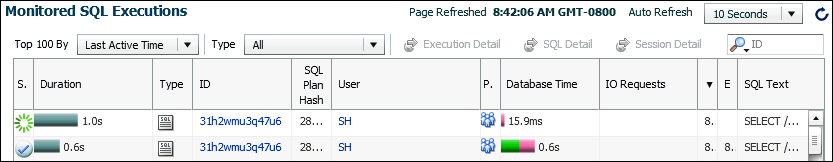

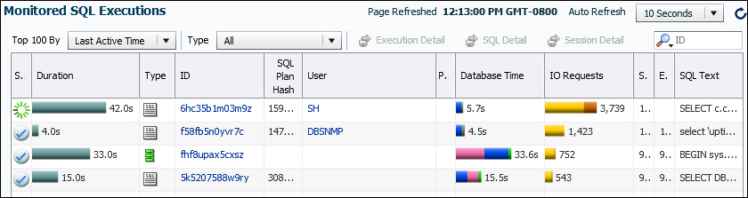

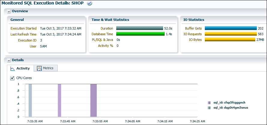

Cloud Controlの「監視されたSQL実行」ページ

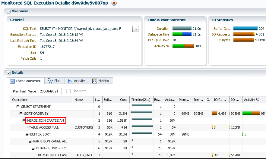

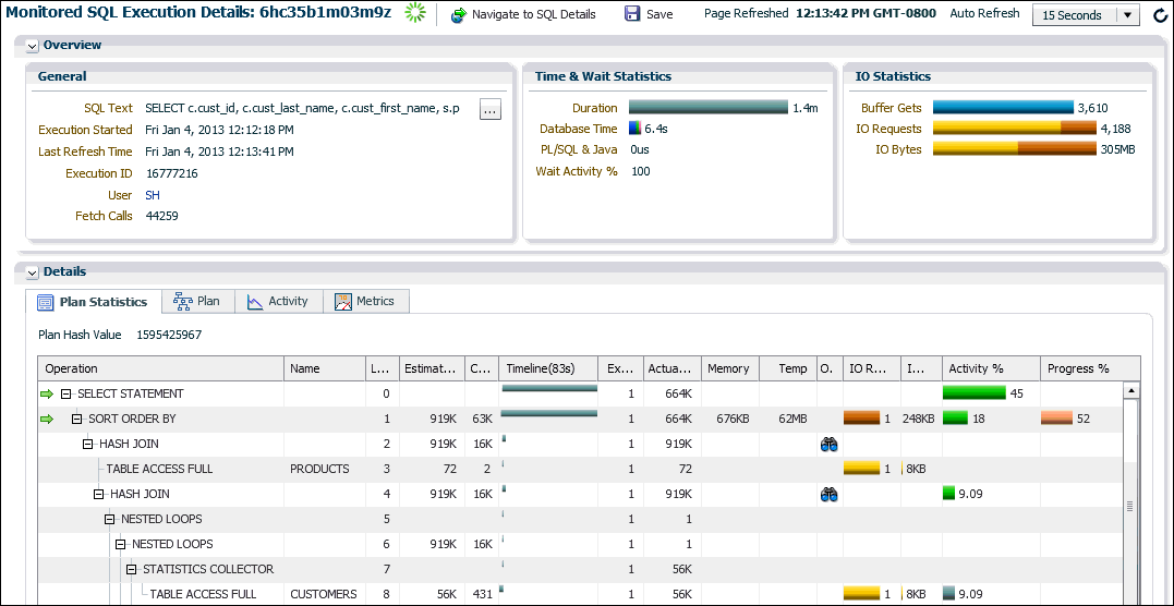

Cloud Controlの「モニターされたSQL実行」ページで、(「SQLモニター」とも呼ばれる)に、SQL実行の詳細が表示されます。SQL監視は、データベース操作に関するレポートを作成するための推奨インタフェースです。
実行計画の各ステップの統計は、主要なパフォーマンス・メトリック(経過時間、CPU時間、読取り/書込み数、I/O待機時間、その他の様々な待機時間など)によって追跡されます。これらのメトリックにより、DBAがSQL実行を徹底的に分析して監視対象のSQL文の最適なチューニング戦略を決定することが可能になります。
SQLモニターのアクティブ・レポートは、HTMLファイルにデータを保存できるフラッシュ・ベースの対話モード・レポートを提供します。このファイルを保存してオフラインで表示できます。
「監視されたSQL実行」ページへのアクセス
「監視されたSQL実行」には、SQL ID、データベース時間およびI/Oリクエストなどの情報が示されます。
「監視されたSQL実行」ページにアクセスするには:
  1. 適切な資格証明を使用してCloud Controlにログインします。
  2. 「ターゲット」メニューの下で、「データベース」を選択します。
  3. データベース・ターゲットのリストで、管理対象のOracle Databaseインスタンスのターゲットを選択します。
  4. データベースの資格証明の入力を求められた場合は、実行するタスクに必要な最小限の資格証明を入力します。
  5. 「パフォーマンス」メニューから、「SQL監視」を選択します。
    「監視されたSQL実行」ページが表示されます。
    図22-2 監視されたSQL実行ページ
    図22-2の説明は次にあります。
    「図22-2 監視されたSQL実行」の説明

  1. 「Cloud Controlの「監視されたSQL実行」ページ」の説明に従って、「監視されたSQL実行」ページにアクセスします。
    次の図では、一番上の行にパラレル問合せが表示されています。
    この例では、問合せが1.4分間実行されています。
  2. SQL ID列内の値をクリックして文の詳細を確認します。
    監視されたSQLの詳細ページが表示されます。
    前述のレポートには、文の実行に関する実行計画と統計が示されています。たとえば、「時系列」列には、実行計画の各ステップがアクティブであった時間が示されます。時間は、文の実行の開始と終了との相対で表示されます。「実行」列には、操作が実行された回数が示されます。

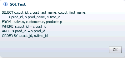

  3. 「概要」セクションで、SQLテキストの横のリンクをクリックします。
    メッセージでSQL文のすべてのテキストが示されます。
  4. 「データベース時間」の隣にある「時間と待機の統計」セクションで、棒グラフの最も大きな部分にカーソルを移動します。
    データベース時間の半分以上がユーザーI/Oで消費されていることがメッセージに示されます。
    データベース時間では、データベースがこのSQL文で動作するために消費した時間量が測定されます。この値には、I/O時間など、CPU時間と待機時間が含まれます。棒グラフは、CPUリソース、ユーザーI/Oリソースおよびその他のリソースをハイライト表示するために色分けされた複数の部分に分割されています。任意の部分にカーソルを移動すると、合計に対するそのパーセント値が表示されます。
  5. 「詳細」セクションの「IOリクエスト」列で、I/Oリクエスト・バーの部分にカーソルを移動して、合計に対するパーセント値を表示します。
    メッセージが表示されます。
    前の図では、「IOリクエスト」メッセージに監視対象のSQLによって発行された読取りリクエストの合計数が示されています。このメッセージには、読取りリクエストが合計I/Oリクエストの80%を占めることが示されています。

このシナリオでは、数秒で完了すると予測される問合せが実行を継続しています。
この例は、データベースにユーザーshとしてログインして、次の問合せを実行することを前提としています。
SELECT /*+ MONITOR */ s.prod_id, c.cust_last_name FROM sales s, customers c ORDER BY prod_id
この問合せは完了しません。Oracle Database 19c以降、shなどの権限の低いユーザーが、そのユーザーのセッションの単純データベース操作(個別のSQL文とPL/SQL文)についてのSQL監視レポートを生成できます。問題の原因を特定するには、その診断に次のようにSQL監視を使用します。
  1. 問合せを取り消します。

    パフォーマンスの問題の原因は、2行目のデカルト結合にあります。問合せの作成者の不注意で、WHERE句が抜けています。salesとcustomersの内部結合の場合は約100万行を返しますが、この問合せは取り消されるまでに5000万行を返していました。2つの表から結合したデータのソートに、DB時間の大部分を費やしています(行1)。
複合データベース操作に関するレポート: シナリオ
このシナリオでは、DBMS_SQL_MONITORを使用してデータベース操作を定義し、アクティブ・レポートを生成します。
目標は、shスキーマの表の4つの問合せを1つの操作にグループ化してから、レポートを生成することです。
  1. SQL*Plusで、管理ユーザーSAMとしてログオンします。次のように、SHOPという操作を開始し(forced_trackingを指定して、SQLモニターがSQLを追跡するように指定する)、4つの問合せを実行してから、操作を終了します。
    VARIABLE exec_id NUMBER;
    BEGIN
      :exec_id := DBMS_SQL_MONITOR.BEGIN_OPERATION ( dbop_name => 'SHOP', forced_tracking => 'Y' );
    END;
    SELECT COUNT(*) FROM sh.sales;
    SELECT COUNT(*) FROM sh.customers;
    SELECT prod_id, cust_id
    FROM   sh.sales
    WHERE  prod_id < 26
    ORDER BY prod_id;
    SELECT cust_id, cust_first_name, cust_last_name, cust_city
    FROM   sh.customers
    WHERE  cust_id < 30000
    ORDER BY cust_id;
    BEGIN
      DBMS_SQL_MONITOR.END_OPERATION ( dbop_name => 'SHOP', dbop_eid => :exec_id );
    END;
  2. ステータスおよびメタデータも含めて、操作のメタデータを取得するには、V$SQL_MONITORを問い合せます(出力例も示します)。
    COL STATUS FORMAT a10
    COL DBOP_NAME FORMAT a10
    COL CON_NAME FORMAT a5
    SELECT STATUS, SQL_ID, DBOP_NAME, DBOP_EXEC_ID,
           TO_CHAR(ELAPSED_TIME/1000000,'000.00') AS ELA_SEC
    FROM   V$SQL_MONITOR
    WHERE  DBOP_NAME = 'SHOP';
    STATUS     SQL_ID        DBOP_NAME  DBOP_EXEC_ID ELA_SEC
    DONE                     SHOP                  3  001.34
  3. SQLモニター・レポートに関するメタデータを取得するには、DBMS_SQL_MONITOR.REPORT_SQL_MONITORをコールします(出力例も示します)。
    ノート:
    Oracle Database 23ai以降、表アクセスを必要としないSELECTでは、FROM句がない場合はFROM DUALが暗黙的になります。FROM DUALは、サポートされていますが、必要ではなくなりました。SELECT <expr_list>;で十分です。
    SET LONG 10000000
    SET LONGCHUNKSIZE 10000000
    SET PAGES 0
    SELECT DBMS_SQL_MONITOR.REPORT_SQL_MONITOR(
      dbop_name => 'SHOP', type => 'TEXT', report_level => 'ALL') AS rpt
    FROM DUAL;
    SQL Monitoring Report
    Global Information
     Status              :  DONE
     Instance ID         :  1
     Session             :  SAM (87:6406)
     DBOP Name           :  SHOP
     DBOP Execution ID   :  3
     First Refresh Time  :  10/03/2017 07:33:32
     Last Refresh Time   :  10/03/2017 07:34:24
     Duration            :  52s
     Module/Action       :  sqlplus@myhost (TNS V1-V3)/-
     Service             :  MYSERVICE
     Program             :  sqlplus@myhost (TNS V1-V3)
    Global Stats
    | Elapsed |   Cpu   |    IO    | Buffer | Read | Read  |
    | Time(s) | Time(s) | Waits(s) |  Gets  | Reqs | Bytes |
    |    1.36 |    1.34 |     0.02 |    202 |  583 |  27MB |
  4. アクティブなHTMLレポートを生成するには、DBMS_SQL_MONITOR.REPORT_SQL_MONITORに操作の名前を渡します。
    SET TRIMSPOOL ON
    SET TRIM ON
    SET PAGES 0
    SET LINESIZE 1000
    SET LONG 1000000
    SPOOL /tmp/shop.htm
    SELECT DBMS_SQL_MONITOR.REPORT_SQL_MONITOR(dbop_name=>'SHOP',report_level=>'ALL',TYPE=>'active')
    FROM   DUAL;
    SPOOL OFF
    次の図は、アクティブ・レポートを示しています。
    図22-3 SQL監視レポート
    図22-3の説明は次にあります。
    「図22-3 SQL監視レポート」の説明
