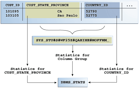

次の図は、sh.customers表のcust_state_province列およびcountry_id列で統計を収集する2つの方法を対比しています。この図は、DBMS_STATSによって各列の個別の統計とグループの統計が収集される様子を示しています。列グループにはシステム生成の名前があります。
図14-1 列グループの統計
図14-1の説明が続きます
「図14-1 列グループの統計」の説明

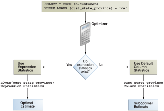

WHERE句列に適用された(function(col)=constant)形式の式の場合、ファンクションベースの索引が存在しないかぎり、オプティマイザは述語のカーディナリティへのこのファンクションの影響がわかりません。ただし、式(function(col)自身の式統計を収集できます。
次の図は、ファンクションを使用する問合せの計画を生成するために統計を使用するオプティマイザを示しています。上部には、列の統計をチェックするオプティマイザが示されています。下部には、問合せで使用される式に対応する統計をチェックするオプティマイザが示されています。式の統計によってより正確な見積りが生成されます。
図14-2に示すとおり、式の統計が利用できない場合、オプティマイザは最適ではない計画を生成する可能性があります。
