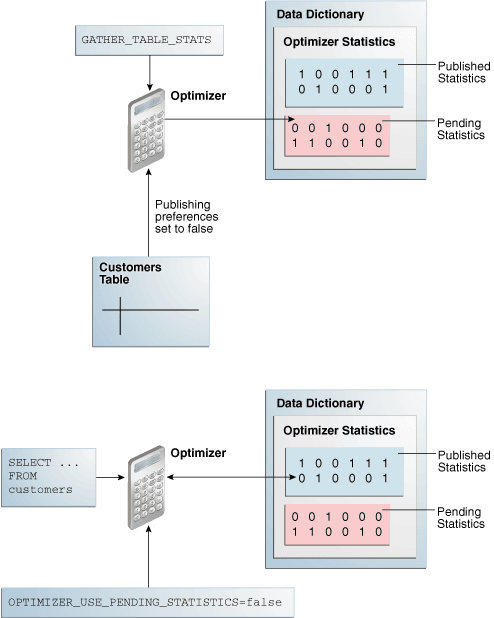

データベースでは、公開された統計と同様に、データ・ディクショナリに保留中の統計が格納されています。
デフォルトでは、オプティマイザは公開された統計を使用します。OPTIMIZER_USE_PENDING_STATISTICS初期化パラメータをtrue(デフォルトはfalse)に設定することで、デフォルトの動作を変更できます。
次の図の上部には、sh.customers表の統計を収集して、それを保留中の状態でデータ・ディクショナリに格納するオプティマイザが示されています。ダイアグラムの下部には、sh.customersの問合せの処理に、公開された統計のみを使用するオプティマイザが示されています。
図15-1 公開された統計と保留中の統計
図15-1の説明が続きます
「図15-1 公開された統計と保留中の統計」の説明
場合によっては、オプティマイザが、公開された統計と保留中の統計の組合せを使用することがあります。たとえば、customers表の公開された統計および保留中の統計の両方がデータベースに格納されているとします。orders表については、公開された統計のみがデータベースに格納されているとします。OPTIMIZER_USE_PENDING_STATS = trueの場合、オプティマイザはcustomersには保留中の統計を使用し、ordersには公開された統計を使用します。OPTIMIZER_USE_PENDING_STATS = falseの場合、オプティマイザはcustomersおよびordersに公開された統計を使用します。
