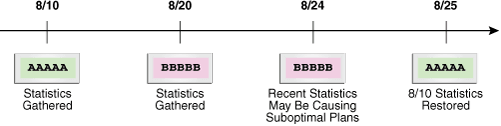

オプティマイザ統計のリストアは、最適ではない計画のトラブルシューティングに役立つ場合があります。次の図は、統計のリストアを時系列で示しています。このグラフでは、統計の収集が8月10日と8月20日に行われます。8月24日に、現行の統計がオプティマイザで最適ではない計画が生成される原因となっている可能性があるとDBAで判定されています。8月25日に、管理者は8月10日に収集された統計をリストアしています。

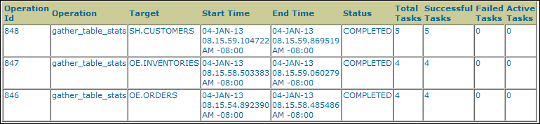

過去1日のすべての操作のレポートを作成するには:
  1. SQL*Plusを起動し、管理者権限でデータベースに接続します。
  2. DBMS_STATS.REPORT_STATS_OPERATIONSファンクションを実行します。
    たとえば、次のコマンドを実行します。
    SET LINES 200 PAGES 0
    SET LONG 100000
    COLUMN REPORT FORMAT A200
    VARIABLE my_report CLOB;
    BEGIN
      :my_report := DBMS_STATS.REPORT_STATS_OPERATIONS (
         since        => SYSDATE-1
    ,    until        => SYSDATE
    ,    detail_level => 'TYPICAL'
    ,    format       => 'HTML'
    END;
    次の図は、サンプル・レポートを示しています。

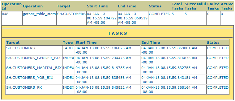

  3. 個々の操作についてDBMS_STATS.REPORT_SINGLE_STATS_OPERATIONファンクションを実行します。
    たとえば、次のプログラムを実行して、操作848のレポートを生成します。
    BEGIN
      :my_report :=DBMS_STATS.REPORT_SINGLE_STATS_OPERATION (
         OPID    => 848
    ,    FORMAT  => 'HTML'
    END;
