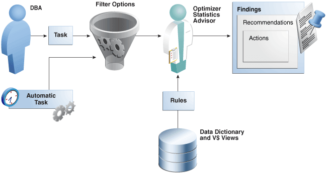

次の図は、オプティマイザ統計アドバイザの概要を示しています。
図18-1 オプティマイザ統計アドバイザ
図18-1の説明が続きます
「図18-1 オプティマイザ統計アドバイザ」の説明

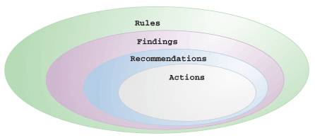

次のベン図に、オプティマイザ統計アドバイザのルール、結果、推奨事項およびアクション間の関係を示します。たとえば、すべての結果はルールから導出されますが、すべてのルールが結果を生成するわけではありません。
図18-2 オプティマイザ統計アドバイザ・コンポーネント
図18-2の説明が続きます
「図18-2 オプティマイザ統計アドバイザ・コンポーネント」の説明

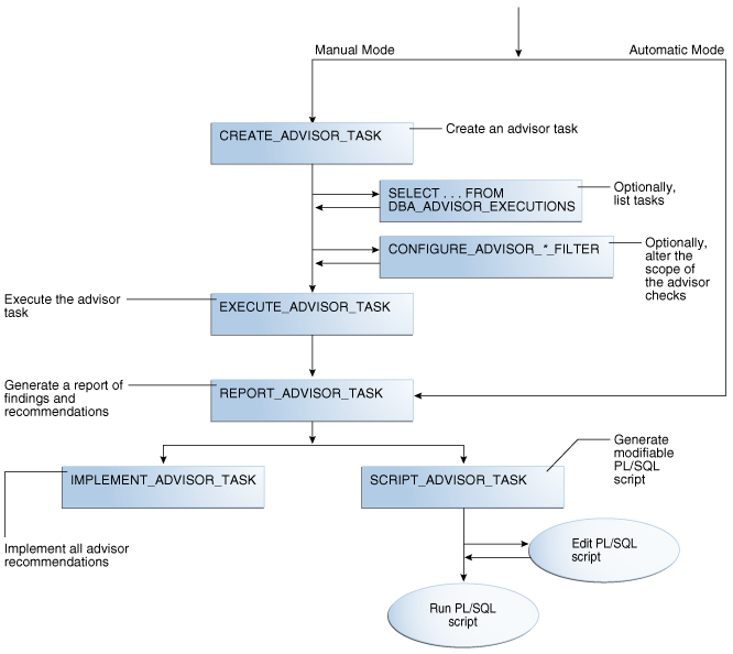

次の図は、ワークフローの自動パスおよび手動パスを示しています。AUTO_STATS_ADVISOR_TASKがメンテナンス・ウィンドウで自動的に実行される場合、ワークフローはレポートの問合せから開始します。手動のワークフローでは、PL/SQLを使用してタスクを作成および実行する必要があります:
図18-3 オプティマイザ統計アドバイザの基本タスク
図18-3の説明が続きます
「図18-3 オプティマイザ統計アドバイザの基本タスク」の説明

    DECLARE
      v_tname VARCHAR2(32767);
      v_ret   VARCHAR2(32767);
    BEGIN
      v_tname := 'opt_adv_task1';
      v_ret := DBMS_STATS.CREATE_ADVISOR_TASK(v_tname);
    END;
  3. オプションで、USER_ADVISOR_TASKSを問い合せます。
    SELECT TASK_NAME, ADVISOR_NAME, CREATED, STATUS FROM USER_ADVISOR_TASKS;

オプティマイザ統計アドバイザ・タスクのリスト
DBA_ADVISOR_EXECUTIONSビューに、オプティマイザ統計アドバイザのタスクの実行がリストされます。
オプティマイザ統計アドバイザ・タスクをリストするには:
  1. SQL*Plusで、管理者権限を持つユーザーとしてデータベースにログインします。
  2. 次のようにして、DBA_ADVISOR_EXECUTIONSを問い合せます。
    COL EXECUTION_NAME FORMAT a14
    SELECT EXECUTION_NAME, EXECUTION_END, STATUS
    FROM   DBA_ADVISOR_EXECUTIONS
    WHERE  TASK_NAME = 'AUTO_STATS_ADVISOR_TASK'
    ORDER BY 2;

オプティマイザ統計アドバイザ・タスクの実行
DBMS_STATS.EXECUTE_ADVISOR_TASKファンクションは、オプティマイザ統計アドバイザのタスクを実行します。実行名を指定しない場合、オプティマイザ統計アドバイザが自動的に生成します。
このタスクの実行結果は、実行しているユーザーの権限に依存します。
  • SYSTEMレベル
    ANALYZE ANYおよびANALYZE ANY DICTIONARYの両方の権限を持つユーザーのみが、このタスクをシステム・レベルのルールで実行できます。
  • 操作レベル
    結果は次の権限に依存します。
    • ANALYZE ANYおよびANALYZE ANY DICTIONARYの両方の権限を持つユーザーが、このタスクをすべての統計操作に実行できます。
    • ANALYZE ANY権限はあるがANALYZE ANY DICTIONARY権限はないユーザーが、このタスクをSYS以外のすべてのスキーマに関連した統計操作に実行できます。
    • ANALYZE ANY DICTIONARY権限はあるがANALYZE ANY DICTIONARY権限はないユーザーが、このタスクを独自のスキーマおよびSYSスキーマに関連した統計操作に実行できます。
    • ANALYZE ANY権限もANALYZE ANY DICTIONARY権限もないユーザーのみが、この操作を独自のスキーマに関連した統計操作に実行できます。
  • オブジェクト・レベル
    ユーザーは、統計収集権限を持つすべてのオブジェクトにこのタスクを実行できます。
前提条件
このタスクには次の前提条件があります。
  • このサブプログラムを実行するには、ADVISOR権限を持つ必要があります。
  • タスクの所有者である必要があります。
  • 実行名を指定する場合、この名前を既存の実行と競合させないでください。
ノート:
このサブプログラムは実行者権限を使用して実行します。
オプティマイザ統計アドバイザ・タスクを実行するには:
  1. SQL*PlusまたはSQL Developerで、必要な権限を持つユーザーとしてデータベースにログインします。
  2. 次の形式でDBMS_STATS.EXECUTE_ADVISOR_TASKファンクションを実行します。tnameはタスク名で、execnameは実行のオプション名で、retは戻された出力を含む変数です。
    EXECUTE ret := DBMS_STATS.EXECUTE_ADVISOR_TASK('tname','execname');
    たとえば、タスクopt_adv_task1を実行するには、次のコードを使用します。
    DECLARE
    BEGIN
      v_ret := DBMS_STATS.EXECUTE_ADVISOR_TASK(v_tname);
    END;
  3. オプションで、USER_ADVISOR_EXECUTIONSを問い合せて、実行の詳細を取得します。
    SELECT TASK_NAME, EXECUTION_NAME,
           EXECUTION_END, EXECUTION_TYPE AS TYPE, STATUS
    FROM   USER_ADVISOR_EXECUTIONS;
    出力例は次のように表示されます。
    TASK_NAME       EXECUTION_NAME       EXECUTION TYPE       STATUS
    OPT_ADV_TASK1   EXEC_136             23-NOV-15 STATISTICS COMPLETED
関連項目:
EXECUTE_ADVISOR_TASKについてさらに学習するには、Oracle AI Database PL/SQLパッケージおよびタイプ・リファレンスを参照してください

オプティマイザ統計アドバイザ推奨事項の実装
DBMS_STATS.IMPLEMENT_ADVISOR_TASK_を使用してすべての推奨事項を自動的に実装するか、DBMS_STATS.SCRIPT_ADVISOR__TASKを使用して編集可能なスクリプトを生成できます。
オプティマイザ統計アドバイザで推奨されるアクションの実装
DBMS_STATS.IMPLEMENT_ADVISOR_TASKファンクションは、指定されたオプティマイザ統計アドバイザ・タスクの推奨事項を実装します。実行名を指定しない場合、オプティマイザ統計アドバイザは最新の実行を使用します。
推奨事項を実装する最も簡単な手段は、DBMS_STATS.IMPLEMENT_ADVISOR_TASKを使用することです。この場合、スクリプトの生成は必要ありません。アドバイザが既存のフィルタを無視するか(level=>'ALL')、既存のフィルタに従うデフォルト(level=>'TYPICAL')を使用することを指定できます。

オプティマイザ統計アドバイザを使用したスクリプトの生成
DBMS_STATS.SCRIPT_ADVISOR_TASKファンクションは、指定されたオプティマイザ統計アドバイザ・タスクの推奨事項を使用して編集可能なスクリプトを生成します。
IMPLEMENT_ADVISOR_TASKと異なり、SCRIPT_ADVISOR_TASKは、実行前に編集できるスクリプトを生成します。出力スクリプトには、コメントおよび実行可能なコードが含まれます。IMPLEMENT_ADVISOR_TASKと同様に、アドバイザが既存のフィルタを無視するか(level=>'ALL')、既存のフィルタに従うデフォルト(level=>'TYPICAL')を使用することを指定できます。ファンクションがCLOBおよびファイルまたはCLOBのみとしてスクリプトを戻すことを指定できます。
