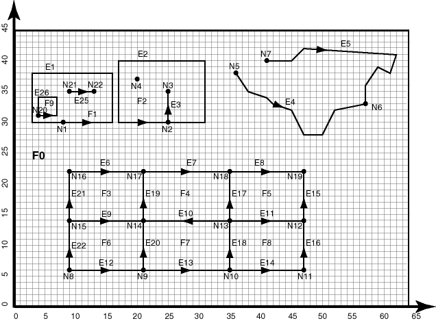

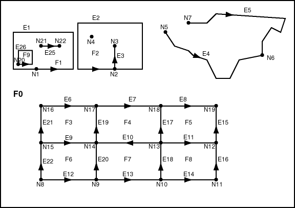

図1-1に、ノード、エッジおよびフェイスを含む単純なトポロジを示します。各エッジ上の矢印は、エッジの正の方向(正確には、エッジの正の方向の基準となる線ストリング・ジオメトリまたは曲線ジオメトリの方向)を示しています。
図1-1 単純なトポロジ
図1-1の説明が続きます
図1-1「単純なトポロジ」の説明
図1-1のノート:
  • E 要素(E1、E2など)はエッジ、F 要素(F0、F1など)はフェイス、N 要素(N1、N2など)はノードです。
  • F0(フェイス0(ゼロ))は、すべてのトポロジに作成されます。これは、トポロジ内の他のすべてのものを含むユニバース・フェイスです。このユニバース・フェイスには、ジオメトリは関連付けられません。F0のフェイスID値は-1(負の1)です。
  • 各点ジオメトリ、およびエッジの各開始ノードと各終了ノードに対して、1つのノードが作成されます。たとえば、フェイスF1には、E1というエッジ(閉じたエッジ)が1つのみ存在します。このエッジには、開始ノードと終了ノードとして同じノード(N1)が含まれています。F1には、開始ノードN21と終了ノードN22で構成されたエッジE25も含まれています。
  • 孤立ノード(島ノード)は、フェイス内で孤立しているノードです。たとえば、ノードN4はフェイスF2内の孤立ノードです。
  • 孤立エッジ(島エッジ)は、フェイス内で孤立しているエッジです。たとえば、エッジE25はフェイスF1内の孤立エッジです。
  • ループ・エッジは、同じノードを開始ノードと終了ノードとして使用するエッジです。たとえば、エッジE1は、ノードN1から開始してノードN1で終了するループ・エッジです。
  • エッジ上には孤立ノードは含まれません。エッジ上にノードを追加することで、エッジを2つに分割できます。たとえば、ノードN16とN18の間が最初は単一のエッジであった場合、ノードN17を追加したことによってE6とE7の2つのエッジが作成されています。
  • 位相関係に関する情報は、特別なエッジ情報表、フェイス情報表およびノード情報表に格納されます。たとえば、エッジ情報表には、エッジE9およびE10に関する次の情報が格納されます。(各エッジの矢印の方向に注意してください。) 次のエッジと前のエッジは、エッジの左と右のフェイスに基づいています。
    エッジE9の場合、開始ノードはN15で、終了ノードはN14です。左の次のエッジはE19、左の前のエッジは-E21、右の次のエッジは-E22、右の前のエッジはE20です。左のフェイスはF3で、右のフェイスはF6です。
    エッジE10の場合、開始ノードはN13で、終了ノードはN14です。左の次のエッジは-E20、左の前のエッジはE18、右の次のエッジはE17、右の前のエッジは-E19です。左のフェイスはF7で、右のフェイスはF4です。
    エッジに関連するデータの、図および説明を含むその他の例については、「エッジ情報表」を参照してください。
図1-2に、図1-1と同じトポロジにグリッドおよびX軸とY軸の目盛りを追加したものを示します。図1-2は、「SDO_TOPOパッケージ・サブプログラム」および「SDO_TOPO_MAPパッケージ・サブプログラム」の一部の例の出力を理解するために役立ちます。
図1-2 グリッド線と目盛りを追加した単純なトポロジ
図1-2の説明が続きます。
図1-2「グリッド線と目盛りを追加した単純なトポロジ」の説明
