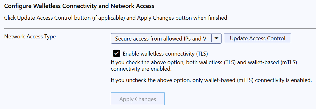

「Configure Walletless Connectivity and Network Access」ダイアログは次のように表示されます:
「Configure Walletless Connectivity and Network Access」のスクリーンショット
「Configure Walletless Connectivity and Network Access」ダイアログには、次のコントロールがあります:
コントロール 説明
Network Access Type
使用するネットワーク・アクセスのタイプを選択します
「Update Access Control」ボタン
これをクリックして「Update Access Control」ダイアログを開き、アクセスを許可するIP、CIDRブロックまたはVCNを選択します。
Enable walletless connectivity (TLS)
このオプションを選択すると、ウォレットレス(TLS)接続とウォレットベース(mTLS)接続の両方が有効になります。このオプションの選択を解除すると、ウォレットベース(mTLS)接続のみが有効になります。
Apply Changes
加えた変更を適用します。サーバーで変更が行われるため、Autonomous Databaseは一時的に使用できなくなります。変更せずに操作を取り消す場合は、このダイアログを含むタブを閉じます。
