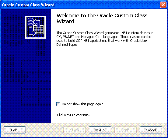

Welcome to the Oracle Custom Class Wizard
ウィザードのようこそページ。次にウィザードを実行する際にこのページを省略するには、「Do not show this page again」チェック・ボックスを選択します。「Oracleカスタム・クラス・ウィザードの起動」を参照してください。

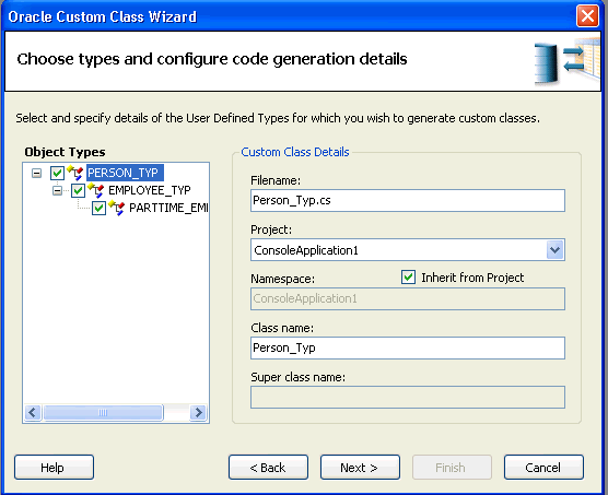

Choose Types and Configure Code Generation Details
次のように、ツリー・ビューがウィザードの左側に表示されます:
  • 要素のタイプがUDTであるコレクション・タイプの場合、ツリー・ビューには要素のベース・タイプが表示され、その下に要素のタイプが表示されます。次に、コレクション・タイプのノードが別々の階層に要素のベース・タイプと同じレベルで表示されます。
  • オブジェクト・タイプの場合、ツリー・ビューにはベース・タイプが階層で表示されます。
該当のユーザー定義タイプを選択します。「Oracleカスタム・クラス・ウィザードの使用」を参照してください。
UDTを選択しない場合、「Next」は無効になります。
次の情報を指定します:
  • File name: カスタム・クラスが生成されるファイルです。デフォルト値は、UDT名と拡張子.cs、.vbまたは.cppです。これは、次のように選択したプロジェクトのタイプに基づいています。UDTがPERSON_TYPEの場合、ファイル名はPerson_Type.xxです。
  • Project: ソリューションにロードされるプロジェクトのリスト。各クラスは異なるプロジェクトに生成でき、プロジェクトはリストから選択できます。
  • Inherit from Project: これを選択すると、ネームスペースがプロジェクト名から導出され、「Namespace」フィールドが読取り専用になります。デフォルトでは、「Inherit from Project」が選択されています。
    選択したプロジェクトがVB.NETタイプの場合、フィールドは無効になります。
  • Namespace: クラスを追加するネームスペース。デフォルトでは、プロジェクトのネームスペース名になっており、これはプロジェクト名から導出されます。「Inherit from Project」の選択を解除することでこの名前を変更できます。
    VB.NETプロジェクトの場合、カスタム・クラスは別のネームスペースではなくデフォルトのプロジェクト・ネームスペースに生成されます。選択したプロジェクトがVB.NETタイプの場合、フィールドは無効になります。
  • Class name: クラスの名前。デフォルトはUDTの名前です。
  • Super class name: 次のオブジェクト・タイプの場合のみ:
    スーパー・クラスを指定した場合、スーパー・クラス。指定した場合、生成するクラスは、ここで入力するスーパー・クラスから導出されます。これは、ネームスペースを含む完全修飾クラス名である必要があります。デフォルトでは、データベースで定義されているObjectType.SuperClassから取得されます。タイプにスーパー・タイプを定義していない場合、このフィールドは無効になります。

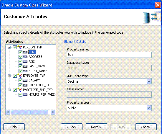

Customize Attributes
このウィンドウには、ABS_PERSONAL_TYPEなど、前の画面で選択したタイプ(オブジェクト・タイプまたはコレクション・タイプ)が左側に表示されます。
右側のウィンドウには、読取り専用モードでタイプのプロパティが表示されます。これらのプロパティは、「Back」をクリックすることで引き続き使用できます。プロパティには、「Filename」、「Project」、「Namespace」、「Class Name」および「Superclass Name」が含まれています。
「Next」をクリックして、このウィンドウの2つ目の部分を表示します。UDTおよび属性を選択しない場合、「Next」は無効になります。
同様のツリー・ビューが表示されますが、右側に(オブジェクト・タイプの)属性のプロパティおよび(コレクション・タイプの)要素があります。ツリー・ビューで属性または要素を強調表示すると、次のようにプロパティが右側に表示されます:
  • Property Name: 属性に関連付けられているプロパティ名。デフォルト値は属性名ですが、先頭文字が大文字になります。たとえば、属性名がIDNOの場合、プロパティ名はIdnoです。
  • Database Type: データベースの属性のタイプです。読取り専用です。
  • .NET Data Type: SQL型に対応する.NETデータ型です。SQL型のコンテキストで適用可能な型のリストから選択し、デフォルトの.NET型を上書きできます。属性自体がUDT型である場合、「.NET Data Type」フィールドは空白および読取り専用です。このリストには、OracleBLOBやOracleBFileなど、ODP.NETでサポートされるOracle固有型も含まれるため、プロパティを直接これらの型にマップできます。
  • Class Name: UDT型の属性にのみ適用されます。それ以外の場合は、読取り専用および空白になります。UDT型の属性の場合、このフィールドには、先頭文字が大文字でUDT型の名前でクラス名が自動的に入力されます。ユーザーは、すでに生成されているか、後で生成するユーザー定義型の属性に対応するクラスに名前を変更できます。
  • Property Access: プロパティのアクセス修飾子です。リストで使用可能な有効な値は、「public」、「private」、「internal」および「protected」です。デフォルトでは、「public」になっていますが、この値は変更可能です。
「Class Name」フィールドまたは「Property Name」フィールドが空白の場合、ウィザードにエラー・メッセージが表示されます。
