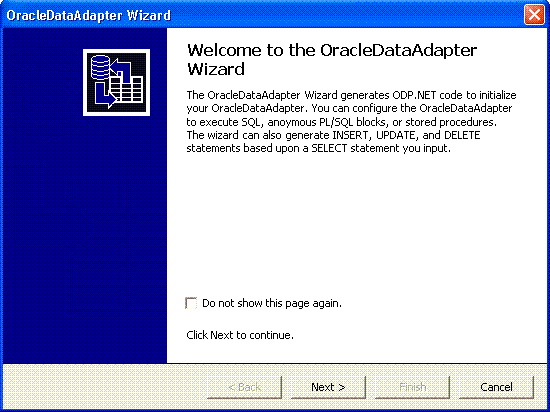

OracleDataAdapterウィザードの開始画面は次のように表示されます:

OracleDataAdapterウィザードのウィンドウは次のとおりです:
ウィンドウ 説明
Welcome to the OracleDataAdapter Wizard
ウィザードのようこそページ。次にウィザードを実行する際にこのページを省略するには、「Do not show this page again」チェック・ボックスを選択します。

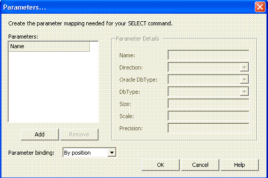

文のパラメータの構成
OracleDataAdapterウィザードでSELECT文、INSERT文、UPDATE文またはDELETE文を構成する際、「Parameters」ボタンをクリックして、文のパラメータの設定オプションを使用できます。次のようなダイアログ・ボックスが表示されます:
「Parameters」ダイアログ・ボックスには、次のコントロールがあります:
コントロール 説明
Parameters
この文のパラメータをリストします。
新規パラメータを作成するには、「Add」をクリックし、「Parameter Details」ペインを使用して、パラメータを必要に応じて変更します。パラメータを削除するには、パラメータを選択して「Remove」をクリックします。
表示されるパラメータは、前に選択した項目(SQL、PL/SQLまたはストアド・プロシージャ)に基づきます。
Parameter Details
使用している文のタイプに応じて、次の情報を表示します:
  • Name: パラメータの名前を入力します。「Parameter Binding」の下で「By name」オプションを選択している場合、この名前はパラメータ・バインドに使用されます。
  • Direction: 次の項目から選択します:
    • Input: 文のコール時にパラメータの値を指定する必要があることを示します。
    • Output: 実行後にコール元の環境に文がこのパラメータの値を戻すことを示します。
    • Input-Output: 文のコール時にパラメータの値を指定する必要があり、実行後にコール元の環境に文が値を戻すことを示します。
    • ReturnValue: パラメータがファンクション・コールの戻り値をパラメータが保持することを示します。通常、SQLまたはPL/SQL文にはReturnValueパラメータはありません。
  • Type: 次のいずれかを表します。
    • Oracle DbType: Oracle Databaseでサポートされているデータ型のリストから選択します。この設定により、パラメータの値が適切なOracle Data Provider.NET (ODP.NET)型で返されます。または、「DbType」からデータ型を選択します。
    • DbType: Microsoft Active X Data Objects .NET (ADO.NET)データ型のリストから選択します。この設定により、パラメータの値が適切なシステム・タイプで返されます。または、「Oracle DbType」からデータ型を選択します。
  • Precision: 「Type」の選択内容に応じて、パラメータの精度を指定します。
  • Scale: 「Type」の選択内容に応じて、パラメータのスケールを指定します。
  • Size: 「Type」の選択内容に応じて、パラメータのサイズを指定します。
  • Source column: パラメータのバインド先のDataSet列の名前。INSERT文、UPDATE文またはDELETE文の場合のみ。「Source version」の説明で例を参照してください。
  • Source version: INSERT、UPDATEまたはDELETE文でDataSetのどの状態の変更をデータベースに書き込むかを選択できます。次の中から選択します:
    • Original: 変更が適用される前の値。通常、この値はデータベースから最後に取得された値です。更新または削除のWHERE句のパラメータに使用されます。
    • Current: DataSetの現在の値。通常、挿入する新規の値にも使用されます。
    • Proposed: 進行中の編集内容やDataSetに追加されていない新規行など、DataSetに対する未適用の変更の値。
    • Default: 変更が適用される前のDataSetの値。この値は、ODP.NETのAcceptChangesコールによってデータベースに書き込まれています。
    たとえば、表EMPにEMPNOとENAMEの2つの列があるものとします。コマンド・テキストは次のようになります:
    UPDATE EMP SET EMPNO = :0, ENAME = :1 where EMPNO = :2 and ENAME = :3
    「Source version」に「Original」を使用するWHERE句のパラメータ2と3を設定すると、行に対する更新は、その行が最後にフェッチされて以降変更されないことが保証されます。
    • パラメータ0: 「Source version」設定 = Current; 「Source column」 = "EMPNO"
    • パラメータ1: 「Source version」設定 = Current; 「Source column」 = "ENAME"
    • パラメータ2: 「Source version」設定 = Original; 「Source column」 = "EMPNO"
    • パラメータ3: 「Source version」設定 = Original; 「Source column」 = "ENAME"
Parameter Binding
次のいずれかを選択します:
  • By position: OracleCommandに追加された順序に基づいて、このコマンドのパラメータをバインドします。
  • By name: 「Parameter Details」の下の「Name」ボックスでパラメータに対して入力した名前に基づいて、このコマンドのパラメータをバインドします。
OK
パラメータを作成し、OracleDataAdapterウィザードに戻ります。
