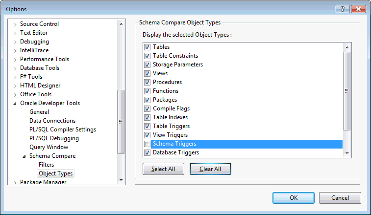

「Schema Compare Object Types」オプション設定の使用
「Schema Compare Object Types」のオプションは次のように表示されます:
「Schema Compare Object Types」のオプション・ページで選択した項目は、スキーマのソースとターゲットの比較ダイアログの「Object Types」のデフォルトになります。
「Schema Compare Object Types」のオプションには、次のコントロールがあります:
コントロール 説明
Display the selected Object Types
比較するオブジェクトのタイプと、それらを有効にするチェック・ボックスをリストします。
Select All
使用可能なすべてのオブジェクト・タイプを選択できます。
Clear All
チェックした選択をクリアできます。
OK
タブを保存して閉じます。
Cancel
変更を取り消してタブを閉じます。
