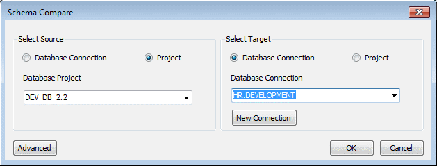

スキーマのソースとターゲットの比較ダイアログは次のようになります:
基本的なスキーマのソースとターゲットの比較ダイアログには、次のコントロールがあります:

Advanced |
スキーマ比較の結果をフィルタするための2つの追加タブ(「Schema Compare」の「Object Types」および「Schema Compare」の「Filters」)が用意されています。 |

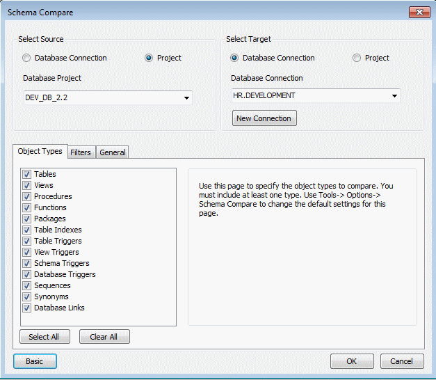

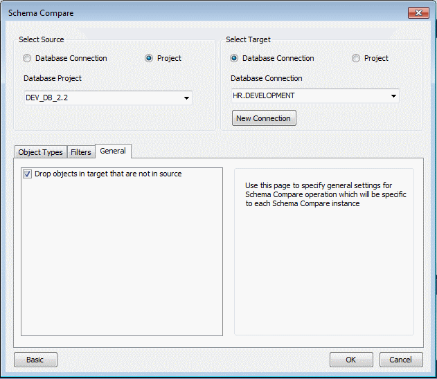

「Schema Compare」の「General」のオプション

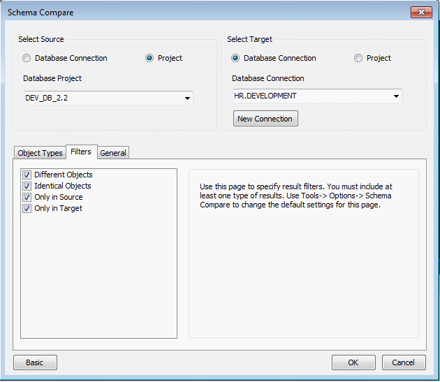

拡張スキーマのソースとターゲットの比較ダイアログの「Object Types」および「Filters」には、次の追加のコントロールがあります:

「Object Types」タブ |
比較するスキーマ・オブジェクト・タイプを選択します。デフォルト値は、「Schema Compare Object Types」のオプションで設定できます。 |
「Filters」タブ |
表示する結果タイプを選択します。デフォルト値は、スキーマ比較フィルタのオプションで設定できます。 |
(「General」タブ) Drop objects in target that are not in source |
ソースに存在しないターゲット内のオブジェクトを削除します。 |
Select All |
タブのすべてのオプションを選択します。 |
Clear All |
タブのすべてのオプションの選択を解除します(1つを除く)。 |
