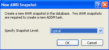

「New AWR Snapshot」ダイアログ
「New AWR Snapshot」ダイアログでは、新規AWRスナップショットを作成できます。
新しいAWRスナップショットの作成

「New AWR Snapshot」ダイアログの起動
「New AWR Snapshot」ダイアログを起動するには、「AWR Snapshots」ノードを右クリックして、メニューから「New AWR Snapshot」を選択します。
「New AWR Snapshot」ダイアログが表示されたら、リストから「Typical」または「All」をスナップショット・レベルとして指定します。スナップショット・レベルは、収集されるパフォーマンス統計の量を決定します。これは、「TYPICAL」のデフォルト値または「ALL」の値に設定できます。統計レベルが「ALL」に設定されている場合、AWRは、時刻に関連するOS統計や計画実行の統計などの追加の統計を含む、パフォーマンス・データの最大量を収集します。「ALL」を選択すると、スナップショットの作成に必要なデータベース・ワークロードが増加することに注意してください。

「New AWR Snapshot」ダイアログには、次のコントロールがあります:
コントロール 説明
Specify Snapshot Level
使用される値は、次のとおりです:
TYPICAL (デフォルト) - データベースの自己管理機能に必要なすべての主要統計の収集が行われ、全体的に最良のパフォーマンスが得られます。ほとんどの環境では、この設定で十分です。
ALL - これには、「TYPICAL」設定で収集された統計、および時刻に関するOS統計や計画実行統計などの追加の統計が含まれています。
OK
ダイアログを閉じ、AWRスナップショットを作成します。
Cancel
アクションを実行せずにダイアログを閉じます。
