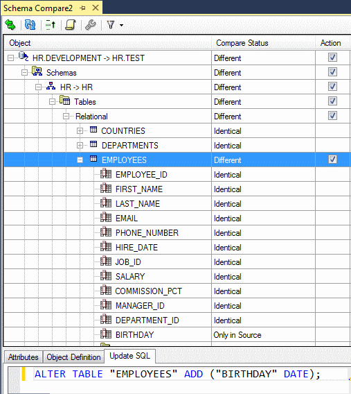

スキーマ比較の結果ウィンドウは次のように表示されます:
スキーマ比較の結果ウィンドウには、次のコントロールがあります:

差異階層ツリー
スキーマ階層の様々なレベルを表示し、階層内の様々なポイントでソースとターゲットの違いを示します。ノードを展開し、個々のスキーマ・オブジェクトまでドリル・ダウンできます。
「Action」チェック・ボックス
「Update Target」ツールバー・ボタンまたは「Generate Script」ツールバー・ボタンが使用されると、「Action」チェック・ボックスが選択されているスキーマ・オブジェクトまたはスキーマ・オブジェクト・タイプが含まれます。一番上のチェック・ボックスを使用して、すべてのチェック・ボックスを選択または選択解除できます。
「Update SQL」タブ
選択したスキーマ・オブジェクトまたはその子ノード(表またはその列など)のソース・スキーマと一致するようにターゲット・スキーマを変更するために必要なSQLを示します。スキーマ比較階層内の上位レベルのノードの場合、このタブは空白になります。
「Attributes」タブ
ソース・スキーマ・オブジェクトとターゲット・スキーマ・オブジェクトの差異を示すグリッドが表示されます。たとえば、表の列がNUMBER(5,1)型からNUMBER(7,1)型に変更された場合は、差異階層の列ノードをクリックしてから「Attributes」タブを表示することで、これを確認できます。スキーマ比較階層内の上位レベルのノードの場合、このタブは空白になります。
「Object Definition」タブ
