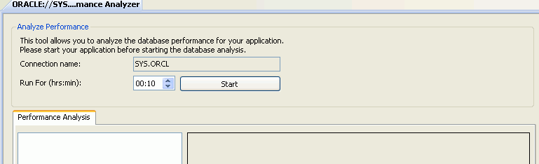

Oracle Performance Analyzerの起動
サーバー・エクスプローラから、チューニングするデータベースを表すSYSDBAデータベース接続を選択します。右クリックし、メニューから「Oracle Performance Analyzer」を選択してデザイナを起動します。
アナライザは次のように表示されます:
デザイナの上部には、次のコントロールがあります:
コントロール 説明
Connection name
アナライザの起動元の接続を表示します。
Run for (hrs:min)
アナライザを実行する時間と分を入力します。結果を生成するには、アナライザの実行時間が5分以上必要です。
Start
アナライザを起動します。

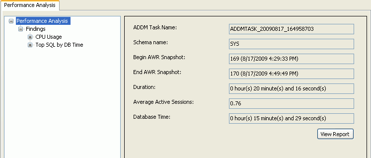

パフォーマンス分析サマリー
パフォーマンス・アナライザ・ツリーのルートを選択すると、完了したパフォーマンス分析サマリーが右側に表示され、次のようになります:
パフォーマンス分析のサマリーには、次のコントロールがあります:
コントロール 説明
ADDM Task Name
ADDMタスク名を表示します。
Schema Name
スキーマを表示します。
Begin AWR Snapshot:
期間の開始時間を表示します。
End AWR Snapshot:
期間の終了時間を表示します
Duration (min)
アナライザが実行された時間の長さを分単位で表示します。
Average Active Session
この期間中のアクティブ・データベース・セッションの平均を表示します。
Database Time
データベース時間は、データベース・ワークロードの合計のインジケータです。これは、データベース・コールに費やされた合計時間を表します。
View Report
テキスト・エディタでADDMアドバイザ・レポートを開くと、必要な場合にこれを変更してテキスト・ファイルに保存できます。

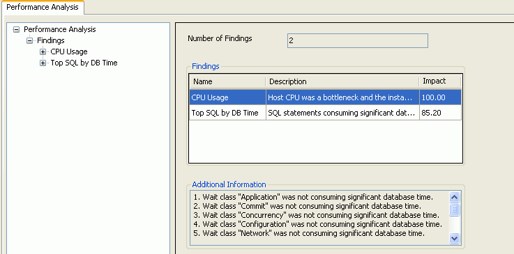

「Findings」ノード
「Findings」ノードは、Oracle Performance Analyzerが生成する結果に関するノードのコレクションです。
ADDMの結果の詳細は、『Oracle Databaseパフォーマンス・チューニング・ガイド』の6.1.1項のADDM分析を参照してください。
ツリーの「Findings」ノードを選択すると、結果の詳細は次のように表示されます:
「Findings」ノードには、次のコントロールがあります:
コントロール 説明
Number of Findings
結果の数を表示します。
Findings
結果、その説明および影響をパーセントでリストします。
Additional Information
結果に関する一般的な情報と警告が含まれています。パフォーマンスを正常に分析するためのデータベース・アクティビティが不十分な場合は、「Additional Information」セクションにこのことを示すメッセージが表示されます。データベース・アクティビティを増やしたり、または実行時間を長くして、あるいはその両方を行ってテストを繰り返します。

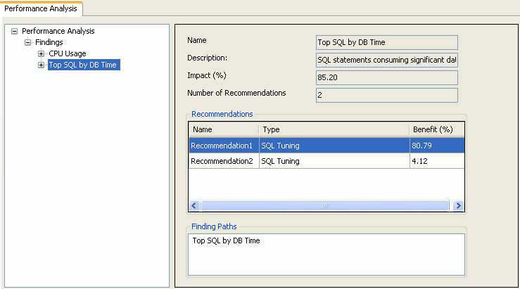

「Findings」の個別ノード
ツリーの個々の結果ノードを選択すると、結果ノードの詳細は次のように表示されます:
「Findings」の個別ノードには、次のコントロールがあります:
コントロール 説明
Name
ツリーの「Findings」ノードで選択した結果の名前が表示されます。
Description
選択した結果について説明します。
Impact (%)
選択した結果の影響をパーセントで表示します。
Number of Recommendations
選択した結果の推奨事項数を示します。
Recommendations
推奨事項が実装されている場合に保存できるDB timeの割合として、推奨事項、そのタイプおよび推定ベネフィットをリストします。
Finding Paths
パフォーマンス・アナライザがこの結果に到達するために使用したパスを表示します。

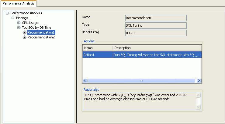

推奨事項ノード
ツリーの推奨事項ノードを選択すると、推奨事項ノードの詳細は次のように表示されます:
コントロール 説明
Name
推奨事項の名前をリストします。
Type
SQLチューニングなどの推奨事項タイプをリストします。
Benefit (%)
予想されるベネフィットがパーセントで出力されます。
Actions
考えられるアクションとその説明をリストします。
Rationales
推奨事項の理由をリストします。
「Rationales」は、一連のアクションが推奨される理由を説明し、提示される推奨事項を実装するための追加情報を提供します。

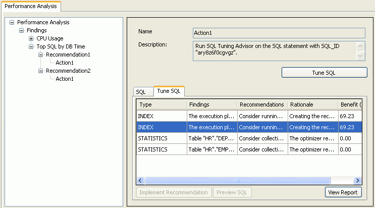

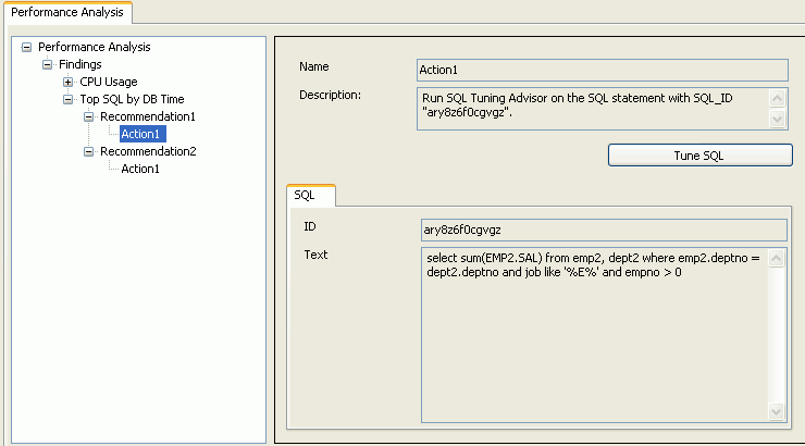

「Action」ノード
「Action」ノードは、パフォーマンスの問題の修正方法に関する推奨事項を提供します。ツリーの「Action」ノードを選択すると、次の2つのタブが特定のシナリオで表示される場合があります。
  • 「SQL」タブ
  • 「Tune SQL」タブ
たとえば、SQLチューニングの推奨事項の「Action」ノードは、最初に次のように表示されます:
「Tune SQL」ボタンが推奨事項の一部として表示され、クリックされた場合、「Tune SQL」タブが次のように表示されます。
「Action」ダイアログには、次のコントロールがあります:
コントロール 説明
Action Name
ツリーで選択したアクションの名前を表示します。
Description
アクションの説明を表示します。
「Tune SQL」ボタン
SQLチューニング・アドバイザを実行します。このコントロールは、SQLのチューニングの推奨事項がある場合にのみ表示されます。SQLチューニングが完了するまでに時間がかかり、この間、ボタンが「Cancel」に変わります。「Cancel」ボタンをクリックすると、チューニングを停止できます。Visual Studioを引き続き使用するか、パフォーマンス分析ツリーの他のページに切り替えることができますが、最初のSQLが完了するか取り消されるまで、別のSQLをチューニングすることはできません。
取消し操作によってSQLチューニングがすぐに中止されるのではなく、プロセスが中断され、これまでに収集した推奨事項がグリッドに表示されます。
「SQL」タブ
SQLが関連付けられている場合は、SQL文のSQL IDとSQLテキストが表示されます。
「Tune SQL」タブ
選択したアクションの推奨事項をリストします。SQLのチューニングに関する推奨事項がない場合は、これを示すメッセージが表示されます。これは、次の列を含むグリッドです:
  • Type - 推奨事項タイプ。
  • Findings
  • Recommendations
  • Rationale -
  • Benefit (%) - 推奨事項が実装されている場合に保存できるDB timeの割合の推定。
Implement Recommendation
強調表示されたアクションを実装します。推奨事項タイプがSQLプロファイルで、既存のSQLプロファイルがある場合は、既存のSQLプロファイルを上書きするために新しいSQLプロファイルをOKで実装するように要求されます。
「Implement Recommendation」は、推奨事項タイプとしてSTATISTICSまたはSQL Profileを選択した場合にのみ表示されます。他の推奨事項タイプには表示されません。
Preview SQL
強調表示されたアクションのSQLを表示します。
「Preview SQL」は、推奨事項タイプとしてSTATISTICSまたはSQL Profileを選択した場合にのみ表示されます。他の推奨事項タイプには表示されません。
View Report
テキスト・エディタでSQLチューニング・アドバイザ・レポートを開くと、必要な場合にこれを変更してテキスト・ファイルに保存できます。
