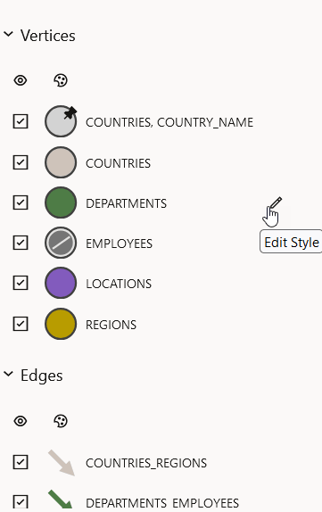

グラフ・ビジュアライゼーションの凡例
グラフ・ビジュアライゼーション・パネルの右側にグラフ・ビジュアライゼーション凡例パネルが表示され、グラフの頂点とエッジ、頂点とエッジのキャプション、およびカスタマイズされた頂点とエッジのスタイルを表す凡例アイテムが表示されます。次の図は、凡例パネルの例を示しています:
図23-17 グラフの凡例
凡例パネルでは、次のアクションを実行できます:
  • 凡例アイテムのスタイルを編集します。
  • ドラッグ・アンド・ドロップで凡例アイテムの順序を変更します。
  • 凡例アイテムの記号をクリックして、スタイルを有効または無効にします。
  • 表示チェック・ボックスを使用して、頂点やエッジの表示を有効または無効にします。
