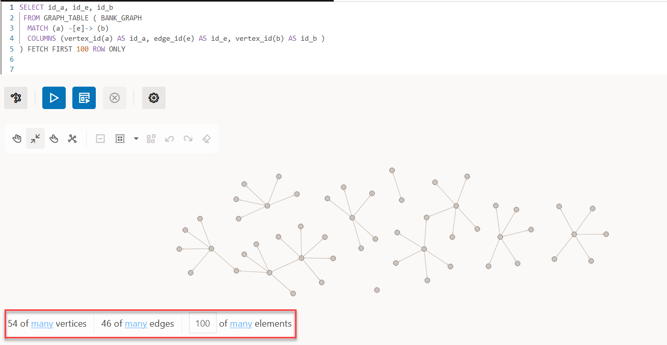

「表示サイズ」ビジュアライゼーション設定を使用して、グラフ・ビジュアライゼーション・パネルに表示するグラフ要素(頂点およびエッジ)の数を制御できます。
デフォルトの「表示サイズ」値は100です。たとえば、次のビジュアライゼーションの例を考えてみます:
図23-18 デフォルトの表示サイズ
次に、この図の意味を説明します。
  • manyの頂点のうち54個: これは、54個の頂点が表示されていることを示し、manyはグラフ内の頂点の合計数を示します。
  • manyのエッジのうち46個: これは、46個のエッジが表示されていることを示し、manyはグラフ内のエッジの合計数を示します。
  • manyの要素のうち100個: これは、100個の要素が表示されていることを示し、manyはグラフ要素の合計数を示します。
